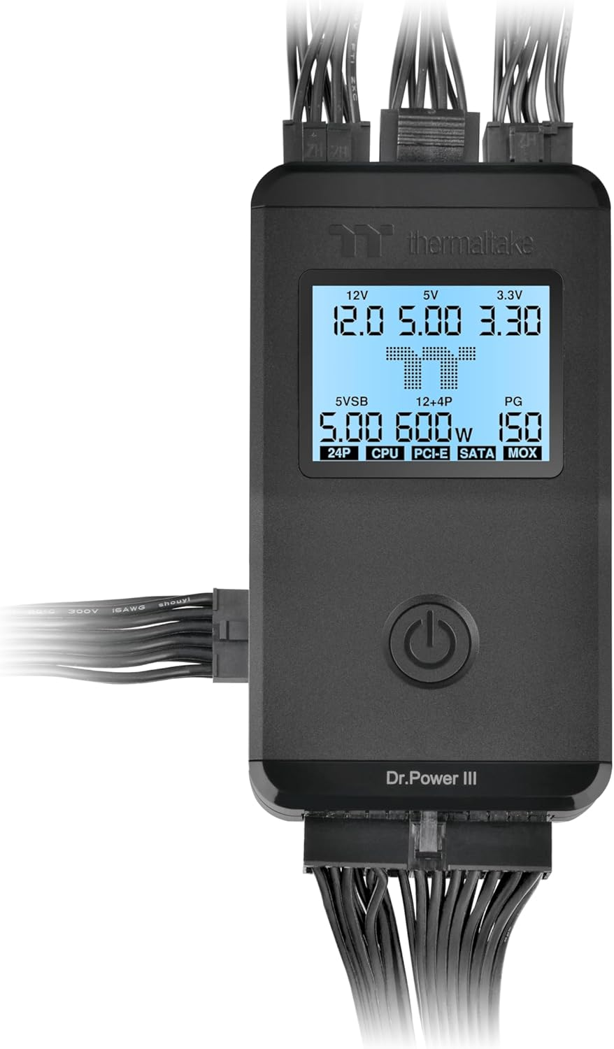

Gibt es ein Test fürs Netzteil ? Weil das bisschen was mein Prozessor und Karte ziehen sollte mit 700w eigentlich locker abgedeckt sein
Ja es gibt Tester die auch den neuen 12VHPWR können. Vllt ist ja ein Kabel geknickt. Hast du ne andere Karte zum Testen? vllt ein Kumpel in der Nähe, der die seine (nVIDIA) Karte für 1-2 Tage ausleihen kann. Wenn die dann geht ist deine Karte vllt hin.
