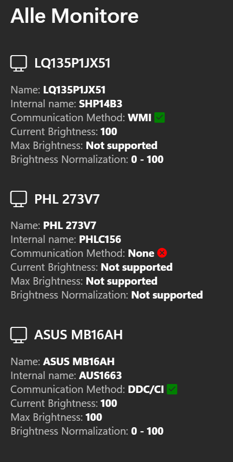

Bei Twinkle Tray kommt die Anzeige hier:
Kann es sein, dass ich den Philips nicht ansteuern kann, weil ich ihn über ein USB 3.0 Kabel angeschlossen habe? Geht das evtl. nur mit USB-C, VGA etc.?
@---Daniel--- das dürfte der Grund sein, ich vermute hier muss ein gängiger Digitalstandard verwendet werden (DVI, HDMI oder DP), USB-C kann gehen, wenn DP über USB-C unterstützt wird. Microsoft sagt selbst das Geräte im Modus "einfache Anzeige" nicht unterstützt werden, diesen Modus müsstest du mit USB 3.0 aber haben.
Der Bildschirm gibt blaues Licht ab – die Art von Licht, die Sie während des Tages sehen, die Sie aber nachts vom Schlafen abhalten kann. Aktivieren Sie den Nachtmodus, damit Ihre Anzeige nachts wärmere Farben anzeigt, die angenehmer für Ihre Augen sind und Ihren Schlaf nicht stören. Der Nachtmodus ist nicht verfügbar, wenn Ihr Gerät bestimmte Treiber (DisplayLink oder einfache Anzeige) verwendet.
