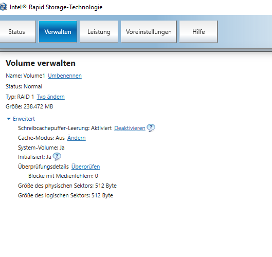

Eine weitere Frage: Intel RST gibt die Größe der Sektoren mit 512 Byte an. Sollten das bei NTFS nich 4KB sein?
Mit Sektoren werden mehrere Dinge bezeichnet, weil die früher alle gleich groß waren:
1.) Die Physikalischen Sektoren der HDD, die früher immer 512 Byte waren, heute sind 4k üblich und bei SSDs kommt dem noch die Pagesize der NANDs am nächsten, die aber heutzutage 8k, 16k oder noch mehr beträgt.
2.) Die Größe der logischen Sektoren, meist 512 Byte bei 4kn HDDs 4096 Byte, also wie viele Bytes pro LBA adressiert werden. Dies zeigt Intels RST Dir an.
3.) Die Clustersize des Filesystems, die Filesystem fassen schon seit längerem mehrere logische Sektoren zu einem Cluster zusammen um die Verwaltung zu vereinfachen und sind bei NTFS 4k als Standard üblich, bei großen Volumen ab 16TB ab dann 8k. Die Clustergröße sollte man eben auch bei SSDs nicht unter 4k wählen, 512 Byte sind allenfalls bei HDDs mit physikalischen 512 Byte Sektoren zu empfehlen.

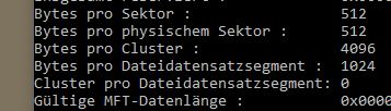

Bei einer SSD sollte die logische/physikalische Sektorgröße besser 4KB betragen (anstelle 512), ist das richtig?
Die logische und die physikalische Sektorgröße legt der Hersteller fest, Du kannst nur die Clustergröße des Filesystems bestimmen und solltest da in jedem Fall für NTFS 4k wählen. Weniger ist schlecht für die Performance und bei mehr verlierst Du mehr Platz, da statistisch im Schnitt bei jeder Datei ein halber Cluster ungenutzt bleibt.
Dann passt doch alles!
