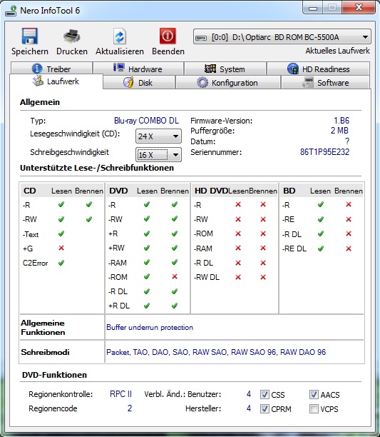

ich habe in mein HP Pavillion ein Blue Ray Laufwerk (Optiarc BD ROM BC-5500A ATA) eingebaut. Es stammt aus einen Acer Notebook. DVD´s werden erkannt aber keine BD`s.

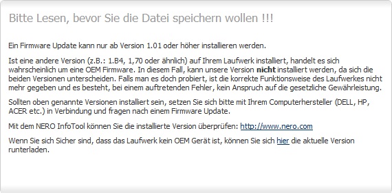

Kann es sein, dass es an der Firmware liegt (OEM Firmware)?
Die Firmware die von Sony angeboten wird hat die Versionsnr.: 1.05, das Laufwerk hat die Firmware 1.B6.
Was kann ich machen damit es so funktioniert wie es soll?

Was genau wird an der "BluRay" nicht erkannt?
Willst du diese brennen und es geht nicht?
Du hast keinen BluRay brenner, daran ändert auch die Firmware nichts.
Hatte das Problem bei meinem alten Acer Notebook mit Sony BD-Laufwerk auch. "Alte" Blu-rays wurde ohne Probleme erkannt und die ganzen neuen nicht mehr. Updates gibts keine und somit war das ganze Laufwerk ziemlich wertlos.
Firmware updates gehen nur vom jeweiligen PC-Hersteller und die Sony eigenen funktionieren net wirklich.
Es wird keine Blue Ray Disk erkannt. DVD´s schreiben und lesen keine Probleme, nur Blue Ray Disk´s werden nicht erkannt. Wenn ich mit Power DVD 12 eine BD abspielen will wird mir das Laufwerk als leer angezeigt.
Ich will ja auch nicht Brennen sondern Filme von BD anschauen.
