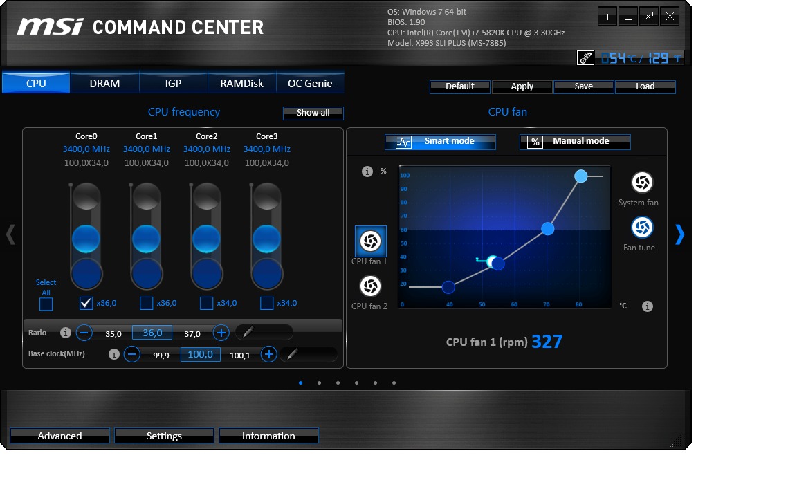

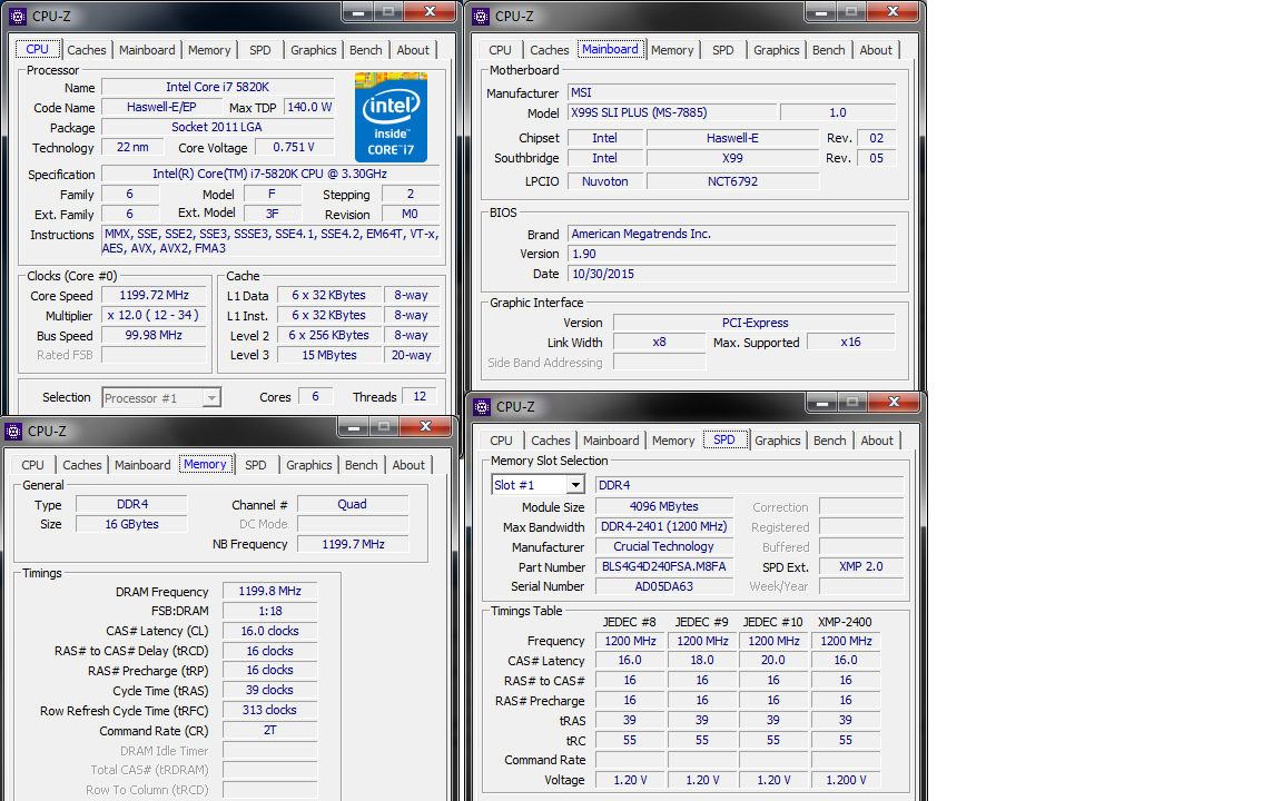

CPU-Z im Anhang.
Windows ist Tagesaktuell.
Nichts übertaktet oder sonstiges (zumindestens nicht absichtlich)
Habe auch Software zum überwachen des Mainboards und dessen Hitze etc pp. weiß aber nicht worauf ich achten soll, sagt mir leider alles nichts.
