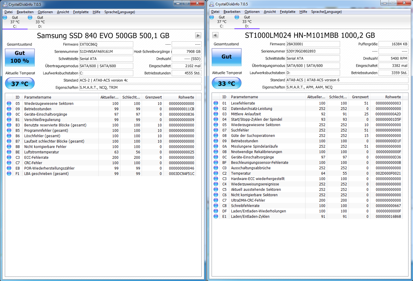

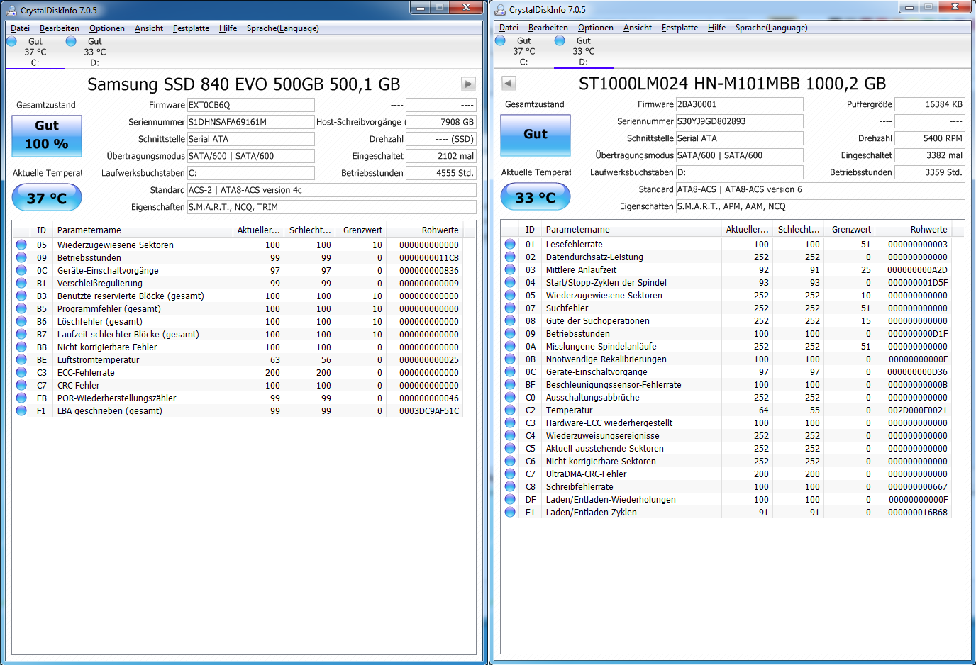

Die Screenshots über die Festplatten lade ich gleich hoch.
Stell es auf das kleine Speicherabbild.
Hier die Screenshots.
Die auf der SSD ist das Betriebssystem installiert.
Sieht soweit ok aus. Ist die Auslagerungsdatei auf der SSD oder HDD?

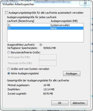

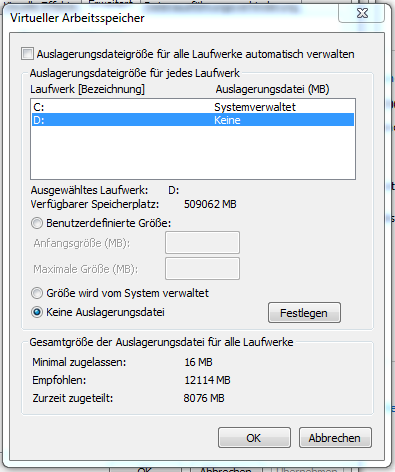

Es geht mir um die Auslagerungsdatei: https://support.microsoft.com/de-de/help/2727883
Diese sollte auf Automatisch eingestellt sein und auf der SSD liegen (Standard).

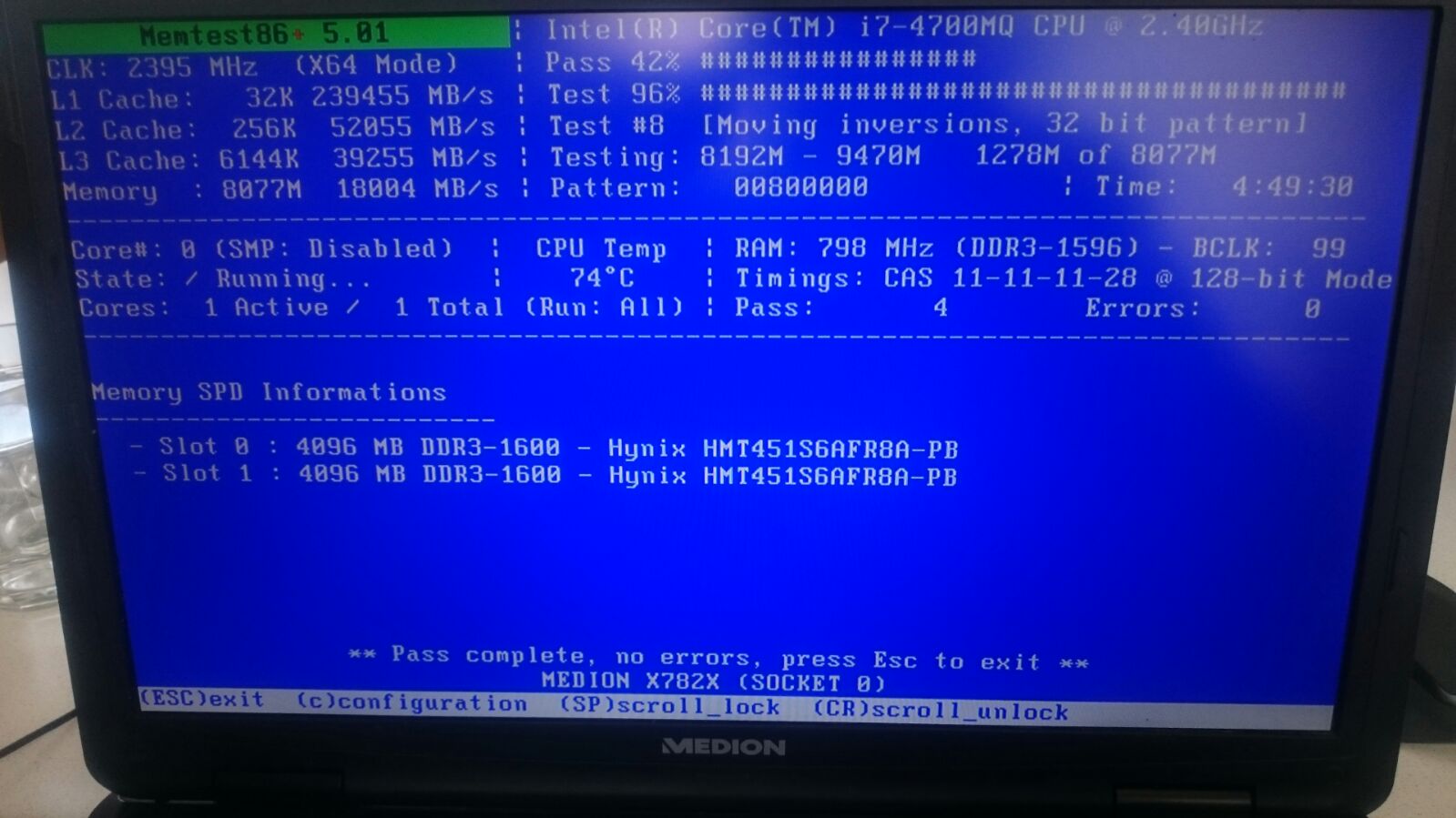

Ansonsten kannst du einen Speichertest mit memtest86 machen. Es sollten mindestens 3 Durchläufe (Pass) sein.
Ja die ist auf der SSD, also dort wo mein Betriebssystem drauf ist.
Soll ich bei der HDD auch eine Auslagerungsdatei erstellen lassen oder bringt das nichts?
Mfg
Nein, das ist gut so wie es ist. Alles andere wäre ein Verschlechterung.

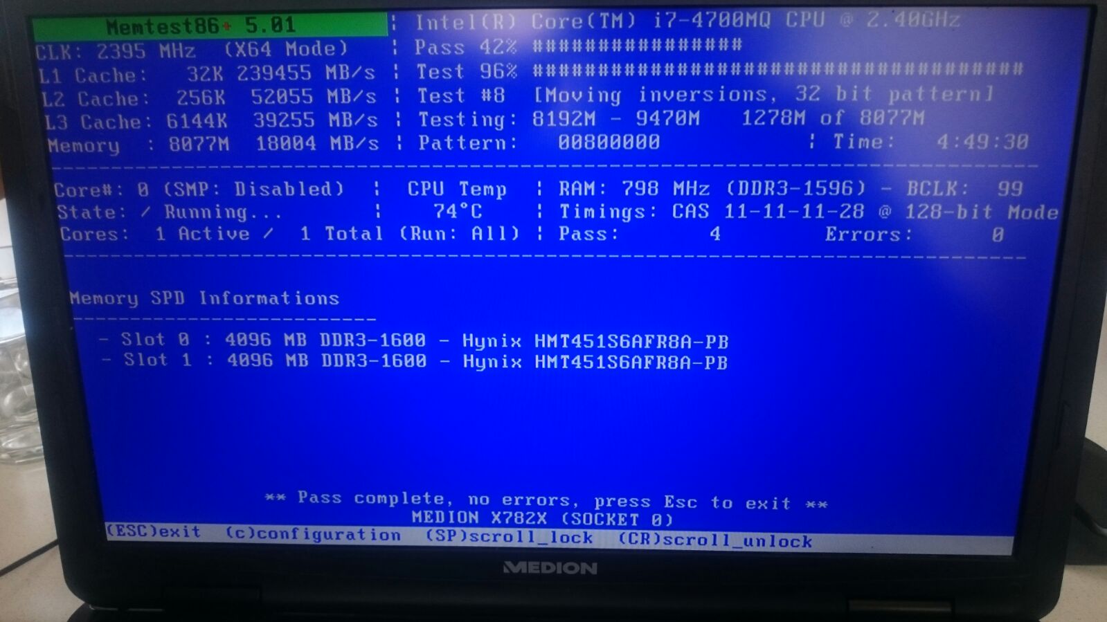

Ich habe nun "Memtest 86+" insgesamt 4mal durchlaufen lasse, der RAM schein in Ordnung zu sein.
Ohne Minidumps wird die Analyse natürlich schwierig.
Hol dir Prime95 und lass den Small FFTs und Blend Test jeweils 1h laufen. Sollten Fehler auftreten, kannst du abbrechen.

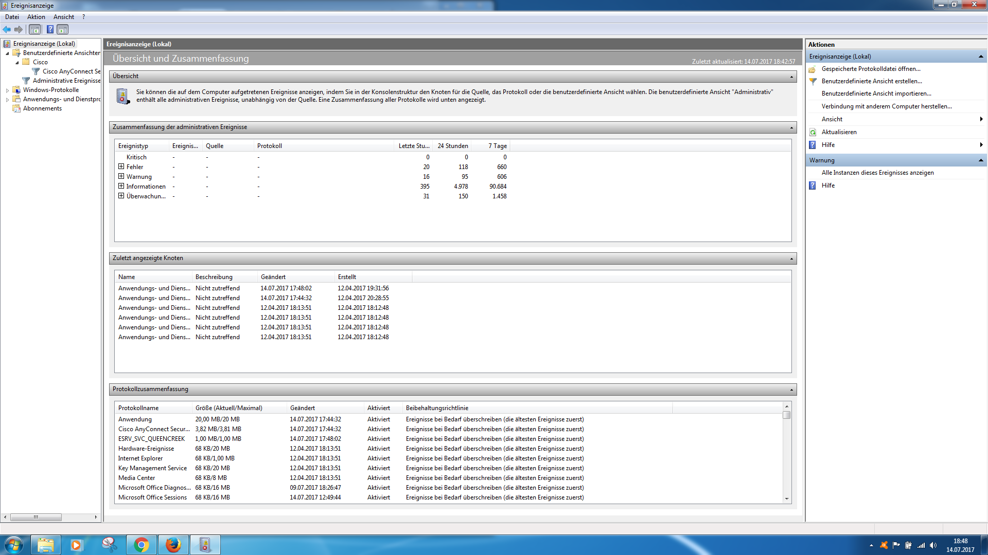

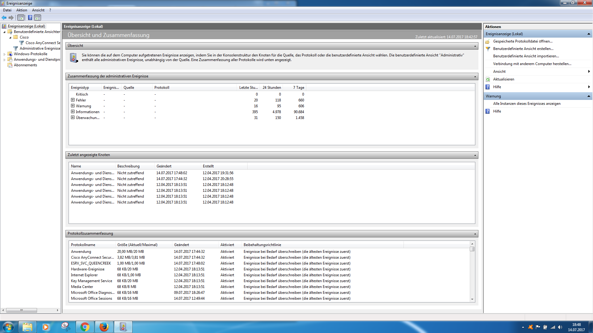

Fangen wir dochmal vorne an, was sagt die Ereignisanzeige? :)
Was genau soll man sich bei diesem Ereignisprotokoll ansehen?
Hab bislang noch nicht damit gearbeitet.
Oben links auf Administrative Ereignisse klicken und ein paar Details posten.
