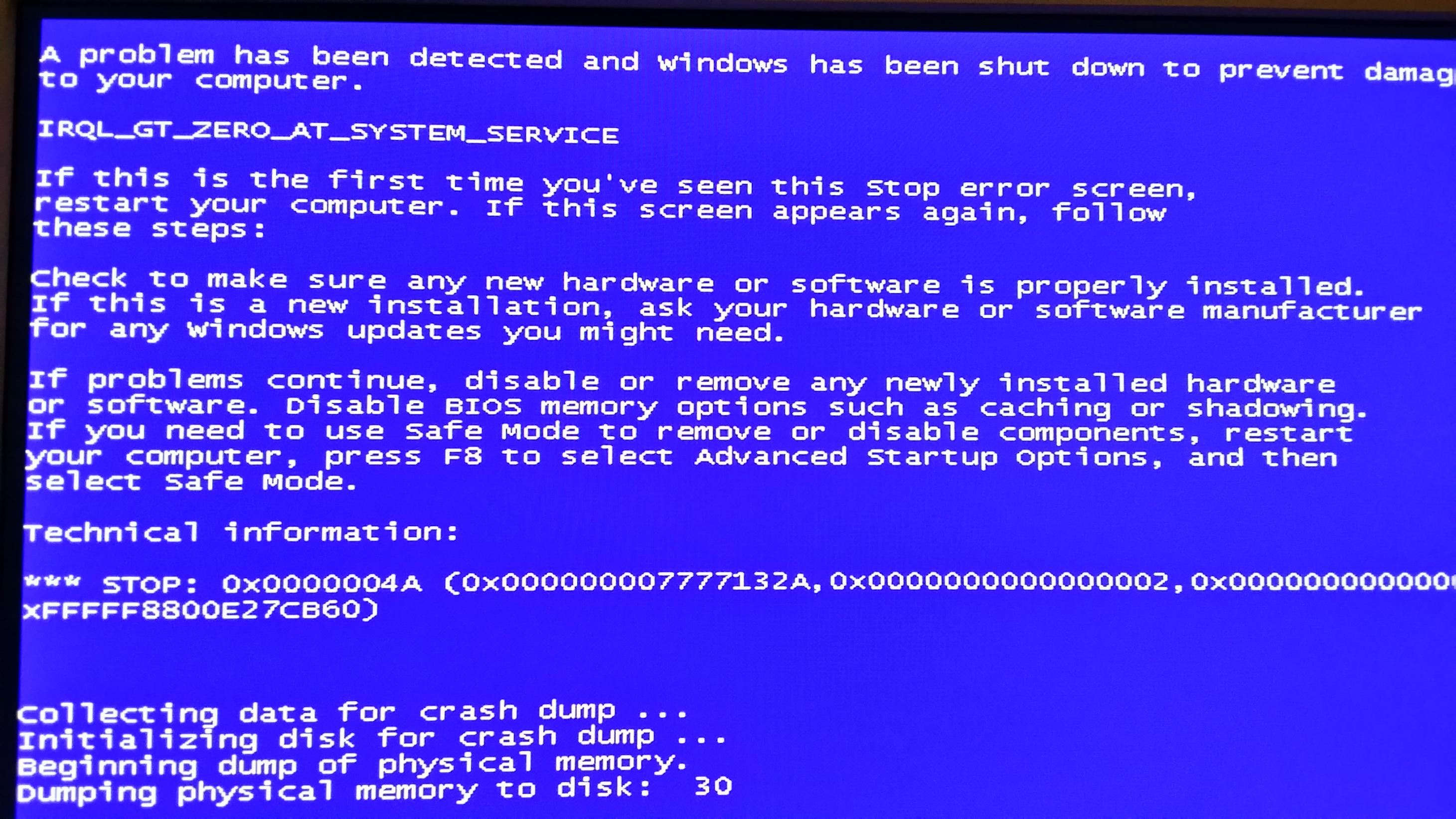

Habe eine neue Crucial m500 480GB ssd Eingebaut..angeschlossen und so weiter..
Im Windows Gerätemanager wird sie auch erkannt und in der Datenträgerverwaltung auch.
Der Gerätemanager zeigt auch "Betriebsbereit" an.
Im Fenster Computer wurde sie aber am Anfang nicht Angezeigt.
Wollte sie dann Formatieren als erstes mit "Partition Wizard"...beim Formatieren Blue Screen..
dann Probierte ich es des öfteren mit Windows selbst aber das Gleiche Problem.
Die Festplatte soll nur zum daten speichern benutzt werden..
habe als Systemplatte eine Samsung ssd...liegt es evtl. daran?
Im Programm "Western Digital LifeGuard Diagnostics" wird bei SMART Status "FAIL" angezeigt...
Ausserdem scheint die Grösse der ssd irgendwie falsch erkannt zu werden denn als sie im Fenster Computer angezeigt wurde stand dort eine Kapazität von 447GB oder so in etwa...was ist mit den restlichen ca. 30GB...beim formatieren etwas schief gegangen??
Um die Bluescreen Meldungen hier zu zeigen brauche ich eine anleitung oder tipps wie ich das am besten mache da ich damit keinerlei Erfahrungen habe..:(
Weiss jetz nicht weiter und wäre sehr Dankbar für jede Hilfe..

Hab mal ein Foto vom Bluescreen gemacht..hoffe es wird richtig angezeigt und hilft weiter...;)

OC wenn vorhanden rückgängig machen, anderes SATA Kabel probieren, anderen SATA Port probieren, BIOS auf Default setzen ....
Anderen SATA port hab ich probiert Fehler noch Vorhanden...anderes SATA Kabel muss ich erst besorgen...morgen Vormittag;)
Im BIOS hab ich nichts verändert also sollte es auf Default sein.
OC ist schon vom PC Hersteller bzw. Montierer (PC 24 Store...Super Shop btw:) ) so eingestellt, und Lief und Läuft vollkommen Problemlos.
Der Bluescreen kommt erst wenn ich versuche die Platte zu Formatieren.

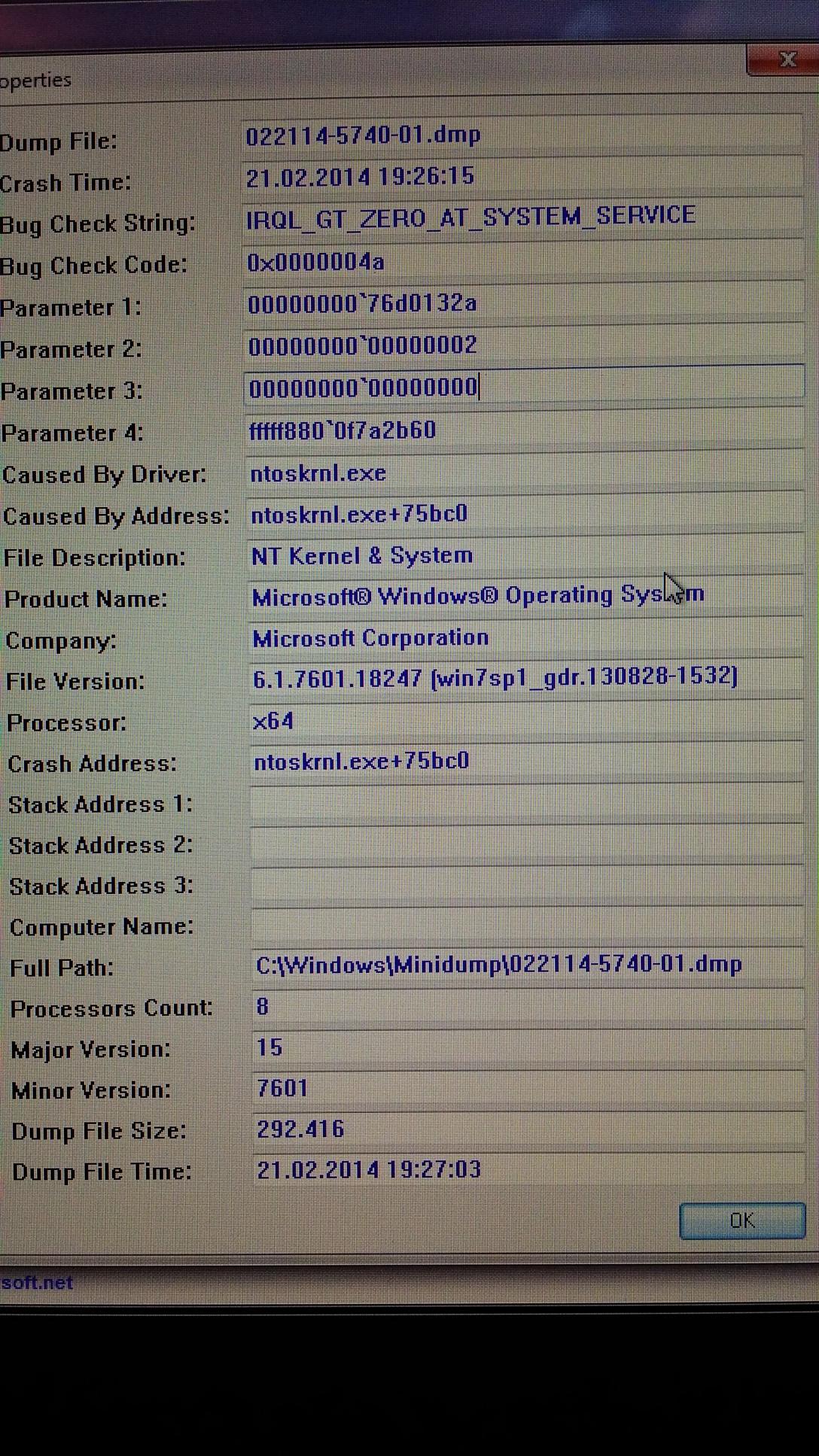

Hier noch ein Foto von Blue Screen Viewer

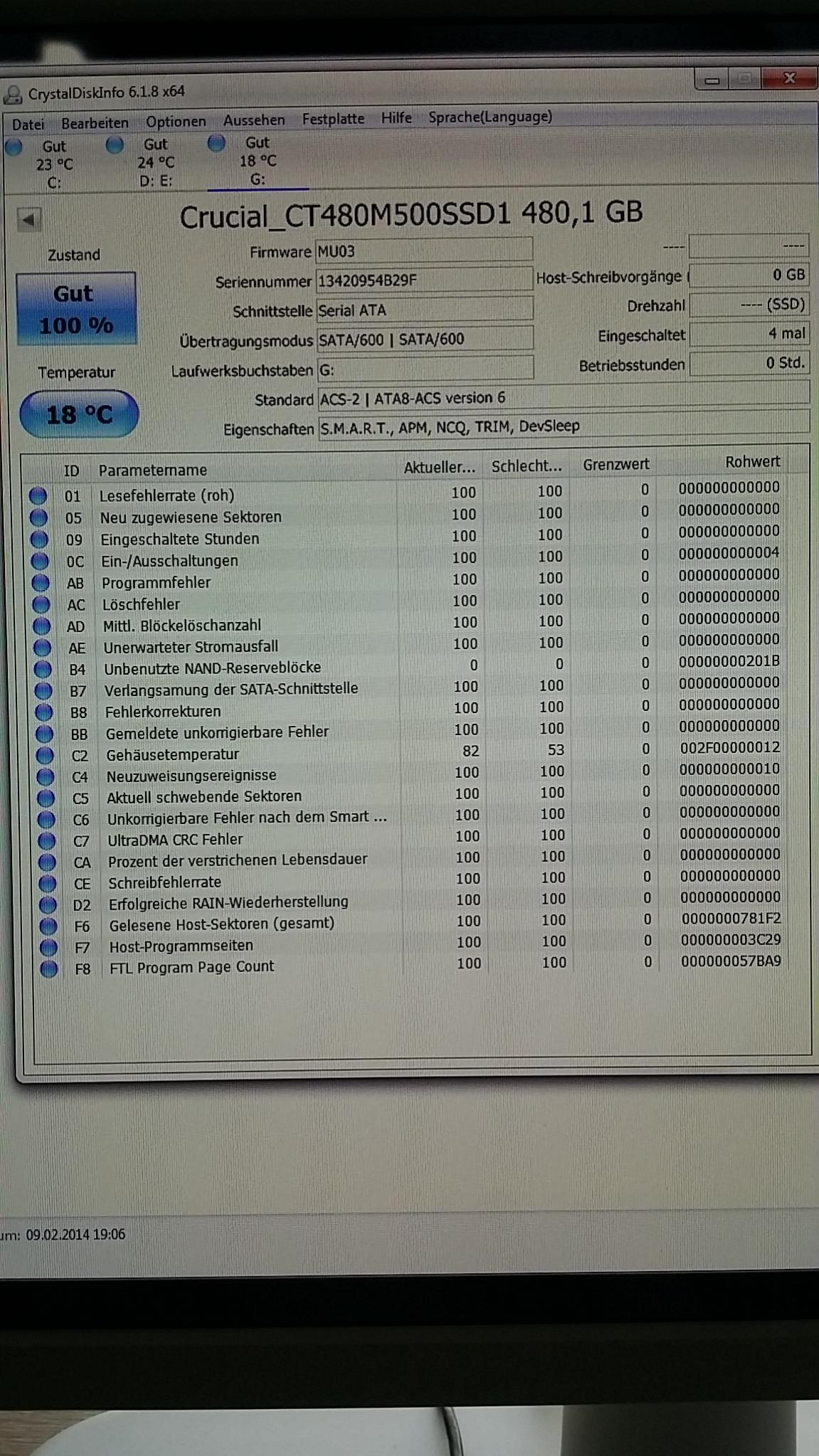

Vergiss das WD Tool, das ist nicht für SSDs und poste doch mal den Screen von CrystalDiskInfo, ziehe aber bitte das Fenster soweit auf, dass alle Attribute und auch die Hex-Werte bzw. Rohwerte vollständig sichtbar sind. Dann sollte man auch sehen können, ob das SATA Kabel das Problem ist.
Hier das Foto von Crystal Disk Info

Hab das SATA Kabel getauscht...und jetzt scheint es zu funktionieren:):lol:
Danke an allle für die schnellen Antworten und die Hilfe.
