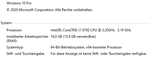

Jetzt haben wir einige neue Maschine erhalten und der Techniker hat diese mit insgesamt 3 Patch Kabel (CAT 5e) zu einem Switch geführt und von diesem Switch mit einem PC (specs in Screenshot anbei Windows 10 Version 2004) verbunden. Die Maschinen haben nun ihren eigenen IP-Pool (z.B. 192.168.40.11) unser Firmennetz mit den 30 PC's hat jedoch einen anderen IP-Pool (z.b. 192.168.0.39) auf den ich auf jeden fall zugreifen möchte. Meine Idee war es, ich baue einfach eine weitere Netzwerkkarte (Bild der Verpackung auch dabei) ein und stelle die IP-Adresse der Karte 1 auf die Maschine ein und die zweite Netzwerkkarte auf das Firmen Netzwerk.

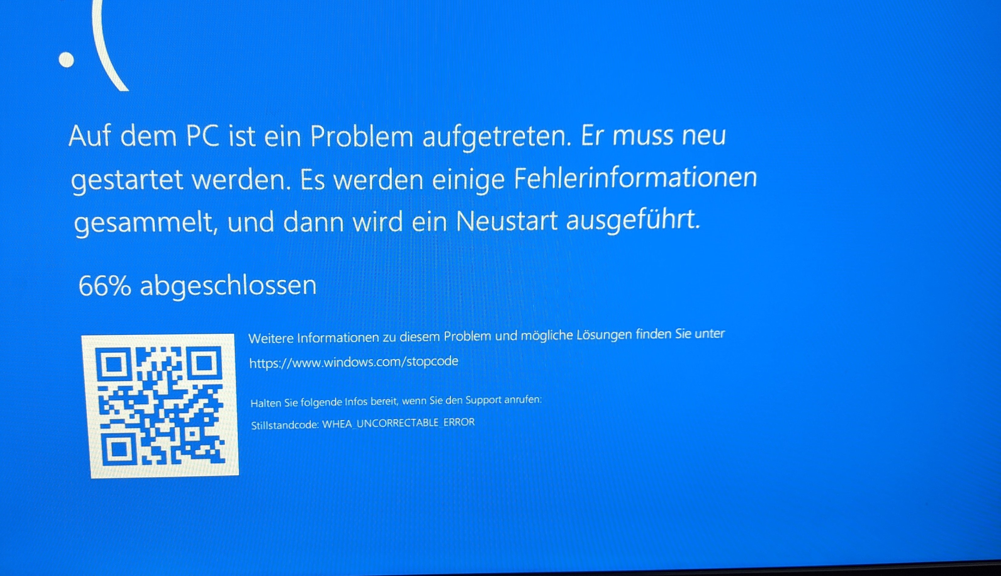

Gesagt getan, baue also die zweite Netzwerkkarte ein und Installiere über die beigelegte CD den Treiber. Bei der Treiber Installation war noch kein Netzwerkkabel angeschlossen. Alles Funktionierte wunderbar. Nach ca. 1-2 Minuten jedoch ein Bluescreen (Auch als Screenshot dabei). Danach habe ich unter dem Gerätemanager den Treiber auf Updates überprüft. Er hat sogar einen neuen Treiber gefunden und diesen installiert.
Jedoch keine Verbesserung. Wieder ein Bluescreen nach 1-2 Minuten.
Wenn ich das Kabel, das zur zweiten Netzwerkkarte geht, abziehe bekomme ich keinen Bluescreen mehr. Das die Karte einen Kurzschluss hat, glaube ich nicht da sonst sofort eine Fehlermeldung kommen würde und nicht erst nach 1-2 Minuten.

Zum eigentlichen Problem mit dem Bluescreen kann ich dir leider nur wenig Hilfestellung geben. Ich würde die Karte mal in einem anderen PC testen, um einen Defekt auszuschließen. Funktioniert sie dort, baust du sie wieder in den Fehler-PC und startest diesen mit einem Live-Linux via USB. Funktioniert sie auch unter Linux auf dem Fehler-PC ebenfalls, ist es nahezu sichergestellt, dass Windows bzw. der Treiber Probleme macht. Dann könnte eine frische Windows-Installation Abhilfe schaffen.

@KillerCow : So wie ich das lese sind die Einstellungen der Karte unerheblich. Selbst wenn man eine falsche IP eingibt und ggfs einen IP-Konflikt produziert, gibt es keinen Bluescreen. Da liegt irgendwas im Argen, ein Hardwaredefekt oder ein kaputter Treiber / Netzwerkstack von Windows.
