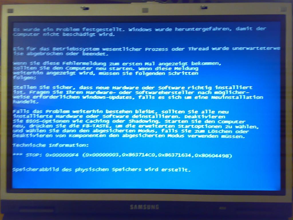

Wollte heute wiedermal die HD meines Notebooks defragmentieren, doch bei ca. 5 % kommt ein Bluescreen (Anhang), welcher nicht (wie meistens) gleich verschwindet, bleibt also bis ich brutal Ausschalte.
Dann passiert das auch wenn ich zB mit Winrar etwas packe! oder auch nur mal so während Internet surfen!
Habe - seit dem das Problem auftritt - nichts neues installiert, geändert oder sontiges. Bis jetzt lief alles super.. Ist das denn überhaupt ein Windows (XP Pro SP2 Original) Problem oder ist was anderes dran schuld?

Du solltest mal mit einem S.M.A.R.T.-Tool die Disk überprüfen.
Vielleicht auchmal vorher die Daten sichern und dann über Start / Ausführen / cmd;
chkdsk Laufwerk: /r versuchen auszuführen.

ja, 0xF4 stimmt. könntest du vlt. kurz zusammenfassen wodurch der fehler entstanden ist und wie man ihn beheben kann (laut microsoft), versteh den text nicht so richtig :)

Der MS-Link ist IMHO eine Kombination falscher Jumperung mit einem Ruhezustand. Ob diese Situation vorlag oder nur eine davon oder eine ganz andere, musst Du vortragen. Ich kann es von hier aus nicht erkennen...
Eine Ereignisanzeige (EVENTVWR.MSC) öffnet man. Damit beginnt die Inspektion. - Die von Jasik angesprochenen unerwartet beendeten Prozesse / Dienste erzeugen gelbe und rote Flecken (Warnungen + Fehler). Ob diese (falls vorhanden) mit dem STOP-Fehler in Zusammenhang stehen, ergründet man zB. durch einen Abstecher nach Event-ID oder man trägt sie hier (vollständig incl. Fehler-ID) vor. - Stichworte wären für mich: NTFS.SYS oder MFT oder Dateien, die mit einem $ anfangen.
---snip
Blaue Bildschirme verschwinden übrigens nicht meistens, sondern immer sofort oder nie. Verantwortlich ist das Kreuzchen [X] bei Eigenschaften-Arbeitsplatz-> erweitert-> Einstell.:Starten+Wiederherstell.

.. dann nochmal defragmentieren versucht, und diesmal bluescreen mit :
0x00077 ... :\ ... bei gelegenheit werd ich wohl windows neu draufmachen müssen .. oder?

Der Stop-Code 0x77 deutet wieder auf die Disk. Vielleicht erstellst Du jetzt wirklich mal ein S.M.A.R.T.-Log der Disk. Fehler auf der Festplatte entstehen durch Abstürze aber auch durch die Disk selber.

chkdsk beim systemstart funktioniert jetzt, aber unter windows kommt wieder der f4 bluescreen. ich hoffe es ist kein hardwarefehler oder???
