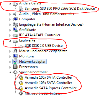

Ich habe mal wieder ein Problem mit meinem PC.
Angefangen hat es damit, dass am Montag beim Starten auf einmal ein BSOD (bluescreen) mit der Fehlermeldung 0x0000007b 0xfffff880009a98e8 0xffffffffc0000034 kam. Danach habe ich einen Start im abgesicherten Modus versucht und bei den Treibern von Asmedia ist er hängen geblieben mit dem gleichen bluescreen. Ich hatte schon öfter Probleme mit Asmedia Treibern, da musste ich nur einen Treiber im CMD löschen und es ging wieder.
Aber als ich das dieses Mal gemacht habe, ist er dann bei Classpnp.sys hängen geblieben. Mit einer classpnp.sys von meinem Laptop (über USB Stick und CMD eingefügt) ließ sich der PC dann starten. Aber dann konnte der PC meine über SATA angeschlossenen Geräte (CD Laufwerk, 2 HDDs) nicht mehr erkennen. Deswegen habe ich dann die neuesten Treiber von Asmedia wieder installiert und neu gestartet, aber dann kam wieder der gleiche bluescreen. Heute habe ich es irgendwie wieder geschafft reinzukommen, aber er erkennt wieder nur die SSD.
Noch als Hinweis: Asmedia Festplatten Treiber sind asstor64.sys, asstahci64.sys
Es gibt sehr viele im Internet die so einen bluescreen hatten, aber nirgends hab ich bis jetzt die Lösung gefunden. Vielleicht kann mir ja einer von euch einen Tipp geben, was ich noch probieren könnte. Aber bitte nicht "Windows neu installieren"
Meine Hardware ist:
- CPU: Intel i7 4770K
- RAM: Corsair Vengeance 16GB 2000MHz CL11
- Mainboard: Asus Z97-Deluxe
- SSD: Samsung 850 PRO 256GB
HDDs: Seagate Desktop HDD 2000GB und noch eine mit 500GB (Name fällt mir nicht ein) - Netzteil: bequiet! Dark Power Pro 10
- GPU: Gigabyte NVIDIA GeForce GTX 660
Betriebssystem: Windows 7 Home Premium 64 bit
Hat keiner eine Idee?
(Screenshot eingefügt)
