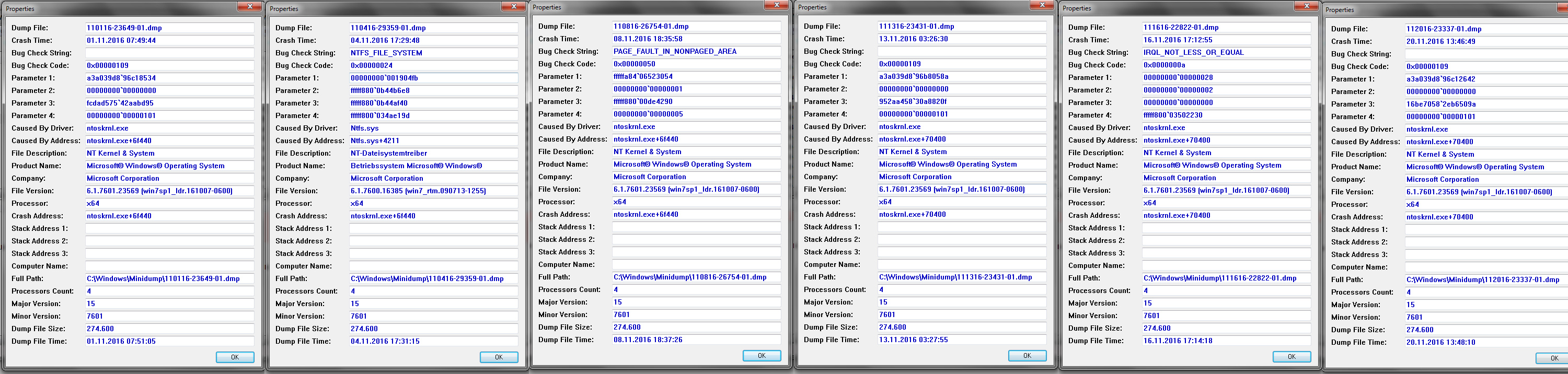

hier mal das Ergebnis von Bluescreenview in diesem Monat:

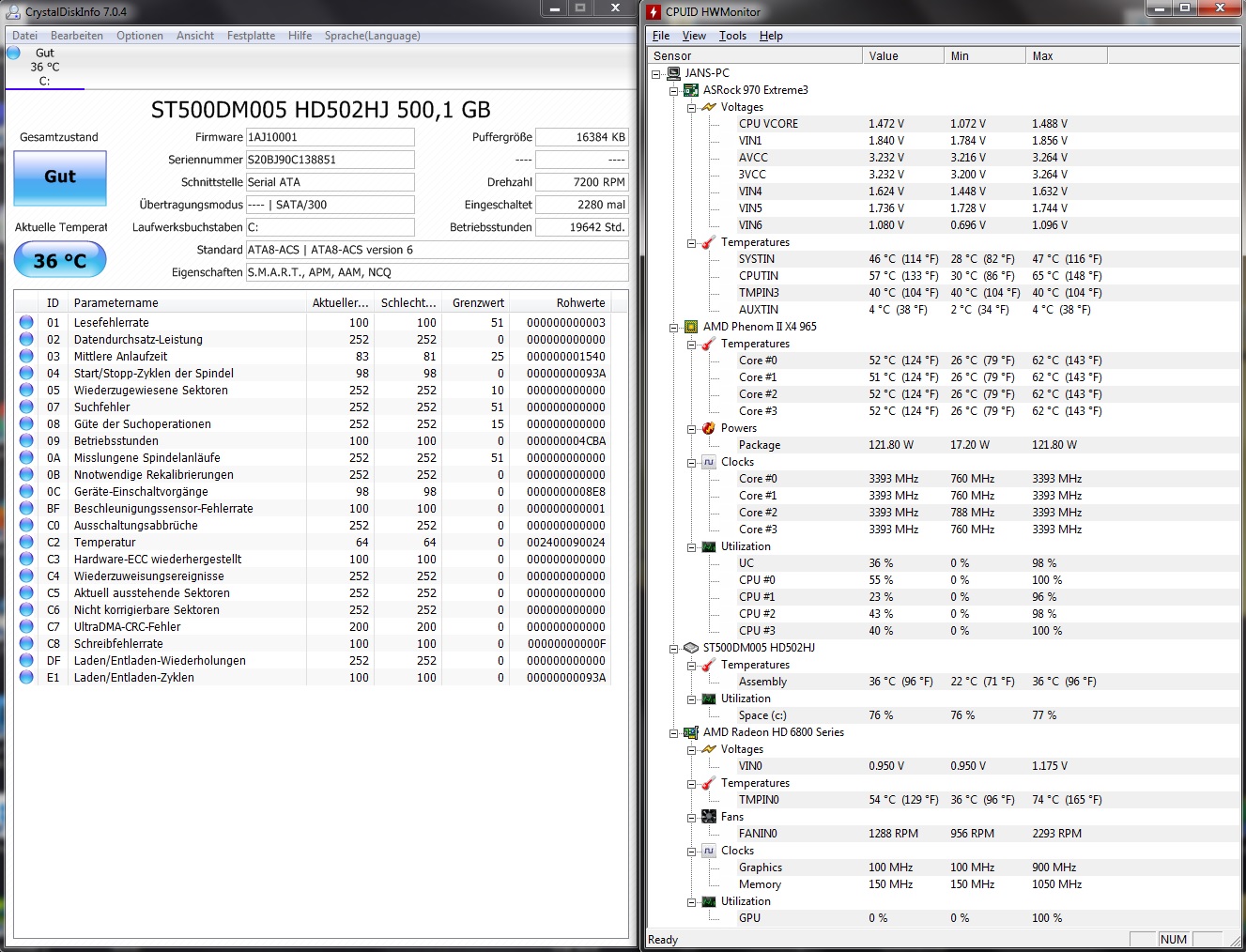

Lade Screenshots von CrystalDiskInfo von allen Platten hier hoch. Das Fenster bitte so weit aufziehen, so dass alle Attribute sichtbar sind.
Werte sind so i.O. Welches Mainboard benutzt du , BIOS "aktuell" ?
Bis hierher "riecht" es nach Netzteilteildefekt.
