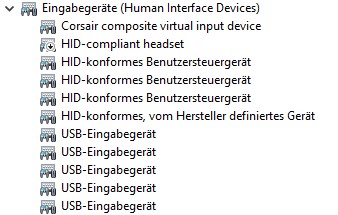

Scheinbar verursacht mein Headsets Bluescreens.
Ab und zu beim zocken bleibt plötzlich alles hängen und es kommt ein Bluescreen.
Ich habe schon seit einiger Zeit diese Probleme und habe nun herausgefunden dass es scheinbar an meinem Headset liegt.

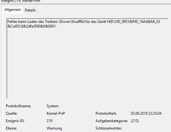

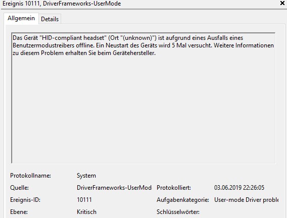

788523
788524
788525
Diese Einträge finden sich immer wieder in der Ereignisanzeige.
Ich habe nun erstmal das Gerät deaktiviert. Hoffe mal das bleibt auch deaktiviert.

Komisch ist auch wenn ich das HID-compliant deaktivere im Gerätemanager funktioniert das Headset trotzdem noch.
@nelxus
Danke für den Link.
Genau die dort beschriebenen Probleme tauchen bei mir auch auf.
Scheint wohl seit dem Update auf 1803 zu sein.
Und scheinbar auch noch bei 1903 vorhanden.
Was für ein Mist.
