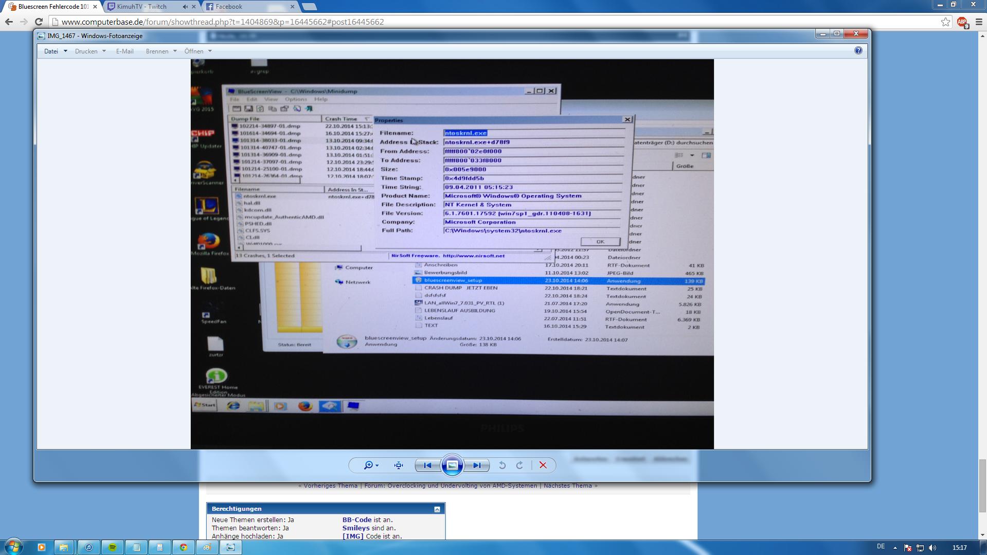

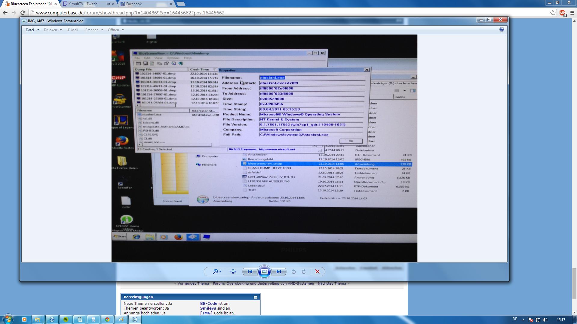

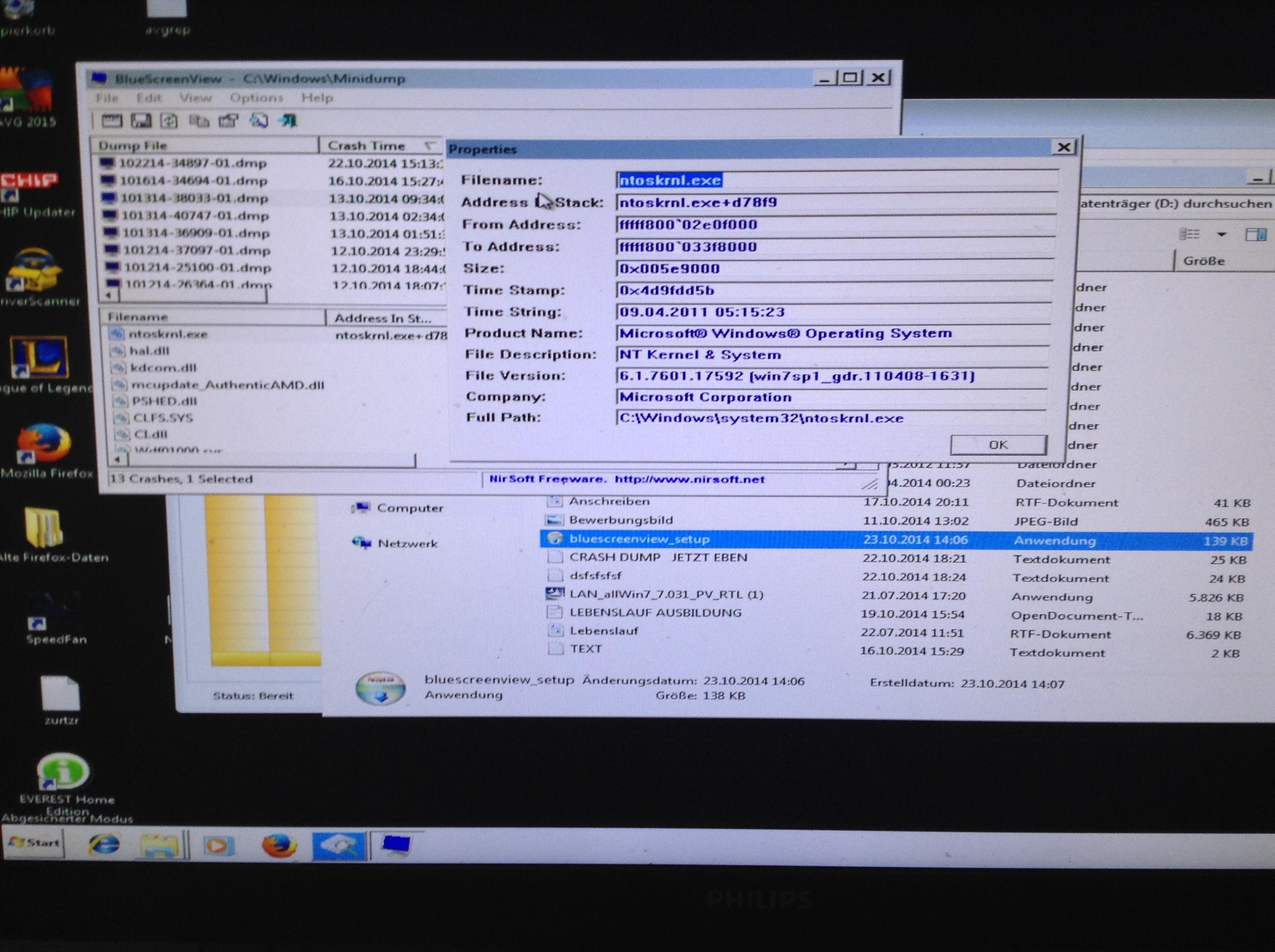

Hab schon einen ram riegel rausgenommen und den anderen mit memtest 86 getestet auf fehler 8 stunden keine errors gefunden.genauso hab ich die festplatte ausgetauscht ebenfalls den prozessor habe ich neu gekauft selbe wie den alten oben beschrieben.trotzdem hab ich bluescreen und der pc friert dauernt ein....ich verzweifel langsam.hab dann das ganze internet mal durchsucht und solte mal im syxtem was überprüfen da hab ich kritikel datei ausgelsen und da meint er kernel problem das die stromversorgung unterbrochen wurden sei
Hab mal den bluescreen auswerten laSSEN
Copyright (c) Microsoft Corporation. Alle Rechte vorbehalten.
Loading Dump-Datei [C: \ Users \ Chris \ Desktop \ 101314-40747-01.dmp]
Mini Kernel Dump File: Nur Register und Stack-Trace zur Verfügung

* Bugcheck Analyse *
Verwenden! Analysieren -v detaillierte Debugging-Informationen zu erhalten.
BugCheck 101, {21, 0, fffff880009b1180, 4}

Ntoskrnl.exe: Wahrscheinlich verursacht durch
Nachtrag: MachineOwner
0: kd> analysieren -v
CLOCK_WATCHDOG_TIMEOUT (101)
Eine erwartete Uhr Alarm wurde nicht auf einem sekundären Prozessor in einem empfangenen
MP-System innerhalb des Intervalls zugeordnet. Dies zeigt an, daß die spezifizierte
Prozessor ist aufgehängt und nicht Interrupts verarbeiten.
Argumente:
Arg1: 0000000000000021, Uhr Unterbrechungszeit Intervall in Nenn Uhr tickt.
Arg2: 0000000000000000, 0.
Arg3: fffff880009b1180, Die PRCB Adresse des Hung-Prozessor.
Arg4: 0000000000000004, 0.
Debugging-Details:
***** Kernel-Symbole sind falsch. Bitte beheben Symbole Analyse zu tun.
*** Ihr Debugger nicht die richtigen Symbole ***
*** Um diesen Befehl, um richtig zu arbeiten, Ihre Symbolpfad ***
*** Muss auf Dateien zeigen, die voll Typinformationen haben .pdb. ***

MODULE_NAME: nt
FAULTING_MODULE: fffff80002e02000 nt
DEBUG_FLR_IMAGE_TIMESTAMP: 4d9fdd34
BUGCHECK_STR: CLOCK_WATCHDOG_TIMEOUT_6_PROC
CUSTOMER_CRASH_COUNT: 1
DEFAULT_BUCKET_ID: WRONG_SYMBOLS
CURRENT_IRQL: 0
STACK_TEXT:
fffff880`03158528 fffff800`02e20473: 00000000`00000101 00000000`00000021 00000000`00000000 fffff880`009b1180: nt + 0x70700
fffff880`03158530 00000000`00000101: 00000000`00000021 00000000`00000000 fffff880`009b1180 00000000`00000004: nt + 0x1e473
fffff880`03158538 00000000`00000021: 00000000`00000000 fffff880`009b1180 00000000`00000004 0000001b`00000000: 0x101
fffff880`03158540 00000000`00000000: fffff880`009b1180 00000000`00000004 0000001b`00000000 00000004`00000000: 0x21
fffff880`03158548 fffff880`009b1180: 00000000`00000004 0000001b`00000000 00000004`00000000 00000005`00000000: 0x0
fffff880`03158550 00000000`00000004: 0000001b`00000000 00000004`00000000 00000005`00000000 fffff880`03158568: 0xfffff880`009b1180
fffff880`03158558 0000001b`00000000: 00000004`00000000 00000005`00000000 fffff880`03158568 fffffa80`048e5860: 0x4
fffff880`03158560 00000004`00000000: 00000005`00000000 fffff880`03158568 fffffa80`048e5860 00000000`00000001: 0x1b`00000000
fffff880`03158568 00000005`00000000: fffff880`03158568 fffffa80`048e5860 00000000`00000001 00000000`00000004: 0x4`00000000
fffff880`03158570 fffff880`03158568: fffffa80`048e5860 00000000`00000001 00000000`00000004 fffff880`031586f0: 0x5`00000000
fffff880`03158578 fffffa80`048e5860: 00000000`00000001 00000000`00000004 fffff880`031586f0 00000000`0000000c: 0xfffff880`03158568
fffff880`03158580 00000000`00000001: 00000000`00000004 fffff880`031586f0 00000000`0000000c fffff800`02fece80: 0xfffffa80`048e5860
fffff880`03158588 00000000`00000004: fffff880`031586f0 00000000`0000000c fffff800`02fece80 fffff780`00000320: 0x1
fffff880`03158590 fffff880`031586f0: 00000000`0000000c fffff800`02fece80 fffff780`00000320 00000000`000012f5: 0x4
fffff880`03158598 00000000`0000000c: fffff800`02fece80 fffff780`00000320 00000000`000012f5 fffff800`02e7ade7: 0xfffff880`031586f0
fffff880`031585a0 fffff800`02fece80: fffff780`00000320 00000000`000012f5 fffff800`02e7ade7 00000000`00000000: 0xc
fffff880`031585a8 fffff780`00000320: 00000000`000012f5 fffff800`02e7ade7 00000000`00000000 fffff800`00000004: nt + 0x1eae80
fffff880`031585b0 00000000`000012f5: fffff800`02e7ade7 00000000`00000000 fffff800`00000004 00000000`00026160: 0xfffff780`00000320
fffff880`031585b8 fffff800`02e7ade7: 00000000`00000000 fffff800`00000004 00000000`00026160 00000000`00000000: 0x12f5
fffff880`031585c0 00000000`00000000: fffff800`00000004 00000000`00026160 00000000`00000000 00000000`00040004: nt + 0x78de7
fffff880`031585c8 fffff800`00000004: 00000000`00026160 00000000`00000000 00000000`00040004 00000000`0000002c: 0x0
fffff880`031585d0 00000000`00026160: 00000000`00000000 00000000`00040004 00000000`0000002c 00000000`00000000: 0xfffff800`00000004
fffff880`031585d8 00000000`00000000: 00000000`00040004 00000000`0000002c 00000000`00000000 00000000`00000000: 0x26160
fffff880`031585e0 00000000`00040004: 00000000`0000002c 00000000`00000000 00000000`00000000 00000000`00000000: 0x0
fffff880`031585e8 00000000`0000002c: 00000000`00000000 00000000`00000000 00000000`00000000 fffff6fc`00040004: 0x40004
fffff880`031585f0 00000000`00000000: 00000000`00000000 00000000`00000000 fffff6fc`00040004 00000000`00000012: 0x2c
fffff880`031585f8 00000000`00000000: 00000000`00000000 fffff6fc`00040004 00000000`00000012 00000000`00000000: 0x0
fffff880`03158600 00000000`00000000: fffff6fc`00040004 00000000`00000012 00000000`00000000 00000000`00000000: 0x0
fffff880`03158608 fffff6fc`00040004: 00000000`00000012 00000000`00000000 00000000`00000000 00000000`00000000: 0x0
fffff880`03158610 00000000`00000012: 00000000`00000000 00000000`00000000 00000000`00000000 00000000`00040004: 0xfffff6fc`00040004
fffff880`03158618 00000000`00000000: 00000000`00000000 00000000`00000000 00000000`00040004 00000000`0000002c: 0x12
fffff880`03158620 00000000`00000000: 00000000`00000000 00000000`00040004 00000000`0000002c 00000000`00000000: 0x0
fffff880`03158628 00000000`00000000: 00000000`00040004 00000000`0000002c 00000000`00000000 00000000`00000000: 0x0
fffff880`03158630 00000000`00040004: 00000000`0000002c 00000000`00000000 00000000`00000000 00000000`00000000: 0x0
fffff880`03158638 00000000`0000002c: 00000000`00000000 00000000`00000000 00000000`00000000 00000000`00000000: 0x40004
fffff880`03158640 00000000`00000000: 00000000`00000000 00000000`00000000 00000000`00000000 00000000`00040001: 0x2c
fffff880`03158648 00000000`00000000: 00000000`00000000 00000000`00000000 00000000`00040001 00000000`00000004: 0x0
fffff880`03158650 00000000`00000000: 00000000`00000000 00000000`00040001 00000000`00000004 fffffa80`049228e0: 0x0
fffff880`03158658 00000000`00000000: 00000000`00040001 00000000`00000004 fffffa80`049228e0 00000000`00000000: 0x0
fffff880`03158660 00000000`00040001: 00000000`00000004 fffffa80`049228e0 00000000`00000000 fffff880`03158720: 0x0
fffff880`03158668 00000000`00000004: fffffa80`049228e0 00000000`00000000 fffff880`03158720 fffff880`0107d32e: 0x40001
fffff880`03158670 fffffa80`049228e0: 00000000`00000000 fffff880`03158720 fffff880`0107d32e 00000000`00000001: 0x4
fffff880`03158678 00000000`00000000: fffff880`03158720 fffff880`0107d32e 00000000`00000001 00000000`00001000: 0xfffffa80`049228e0
fffff880`03158680 fffff880`03158720: fffff880`0107d32e 00000000`00000001 00000000`00001000 00000000`00000000: 0x0
fffff880`03158688 fffff880`0107d32e: 00000000`00000001 00000000`00001000 00000000`00000000 00000000`00000001: 0xfffff880`03158720
fffff880`03158690 00000000`00000001: 00000000`00001000 00000000`00000000 00000000`00000001 fffff800`02fece80: fltmgr + 0x432e
fffff880`03158698 00000000`00001000: 00000000`00000000 00000000`00000001 fffff800`02fece80 fffff800`033e8895: 0x1
fffff880`031586a0 00000000`00000000: 00000000`00000001 fffff800`02fece80 fffff800`033e8895 fffff800`0340d460: 0x1000
fffff880`031586a8 00000000`00000001: fffff800`02fece80 fffff800`033e8895 fffff800`0340d460 fffff880`03158770: 0x0
fffff880`031586b0 fffff800`02fece80: fffff800`033e8895 fffff800`0340d460 fffff880`03158770 fffff800`0340d460: 0x1
fffff880`031586b8 fffff800`033e8895: fffff800`0340d460 fffff880`03158770 fffff800`0340d460 00000000`00000000: nt + 0x1eae80
fffff880`031586c0 fffff800`0340d460: fffff880`03158770 fffff800`0340d460 00000000`00000000 00000000`1093f1bd: Hal + 0xa895
fffff880`031586c8 fffff880`03158770: fffff800`0340d460 00000000`00000000 00000000`1093f1bd fffff800`02e6ebf3: Hal + 0x2f460
fffff880`031586d0 fffff800`0340d460: 00000000`00000000 00000000`1093f1bd fffff800`02e6ebf3 00000000`108c56ce: 0xfffff880`03158770
fffff880`031586d8 00000000`00000000: 00000000`1093f1bd fffff800`02e6ebf3 00000000`108c56ce fffff800`02fece80: Hal + 0x2f460
fffff880`031586e0 00000000`1093f1bd: fffff800`02e6ebf3 00000000`108c56ce fffff800`02fece80 00000000`00000000: 0x0
fffff880`031586e8 fffff800`02e6ebf3: 00000000`108c56ce fffff800`02fece80 00000000`00000000 00000000`00000000: 0x1093f1bd
fffff880`031586f0 00000000`108c56ce: fffff800`02fece80 00000000`00000000 00000000`00000000 fffffa80`06b74800: nt + 0x6cbf3
fffff880`031586f8 fffff800`02fece80: 00000000`00000000 00000000`00000000 fffffa80`06b74800 00001f80`002d0cc0: 0x108c56ce
fffff880`03158700 00000000`00000000: 00000000`00000000 fffffa80`06b74800 00001f80`002d0cc0 00000000`00000001: nt + 0x1eae80
fffff880`03158708 00000000`00000000: fffffa80`06b74800 00001f80`002d0cc0 00000000`00000001 fffff880`031588c0: 0x0
fffff880`03158710 fffffa80`06b74800: 00001f80`002d0cc0 00000000`00000001 fffff880`031588c0 fffff880`03158980: 0x0
fffff880`03158718 00001f80`002d0cc0: 00000000`00000001 fffff880`031588c0 fffff880`03158980 fffff880`03158980: 0xfffffa80`06b74800
fffff880`03158720 00000000`00000001: fffff880`031588c0 fffff880`03158980 fffff880`03158980 ffffffff`fffffff7: 0x1f80`002d0cc0
fffff880`03158728 fffff880`031588c0: fffff880`03158980 fffff880`03158980 ffffffff`fffffff7 00000000`00000008: 0x1
fffff880`03158730 fffff880`03158980: fffff880`03158980 ffffffff`fffffff7 00000000`00000008 fffff800`02e84ec0: 0xfffff880`031588c0
fffff880`03158738 fffff880`03158980: ffffffff`fffffff7 00000000`00000008 fffff800`02e84ec0 fffff880`010c6000: 0xfffff880`03158980
fffff880`03158740 ffffffff`fffffff7: 00000000`00000008 fffff800`02e84ec0 fffff880`010c6000 00000000`00000000: 0xfffff880`03158980
fffff880`03158748 00000000`00000008: fffff800`02e84ec0 fffff880`010c6000 00000000`00000000 00000000`00000000: 0xffffffff`fffffff7
fffff880`03158750 fffff800`02e84ec0: fffff880`010c6000 00000000`00000000 00000000`00000000 00000000`00000000: 0x8
fffff880`03158758 fffff880`010c6000: 00000000`00000000 00000000`00000000 00000000`00000000 00000000`00000000: nt + 0x82ec0
fffff880`03158760 00000000`00000000: 00000000`00000000 00000000`00000000 00000000`00000000 00000000`00000000: fileinfo + 0x1000
fffff880`03158768 00000000`00000000: 00000000`00000000 00000000`00000000 00000000`00000000 00000000`00000000: 0x0
fffff880`03158770 00000000`00000000: 00000000`00000000 00000000`00000000 00000000`00000000 00000000`00000000: 0x0
fffff880`03158778 00000000`00000000: 00000000`00000000 00000000`00000000 00000000`00000000 00000000`00000000: 0x0
STACK_COMMAND: .bugcheck; kb
FOLLOWUP_NAME: MachineOwner
IMAGE_NAME: ntoskrnl.exe
