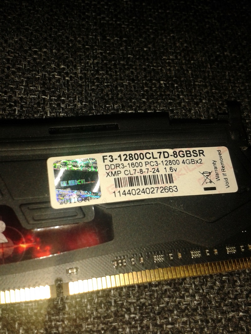

da meine alten RAM ( 1333mhz cl9 ) defekt sind, habe ich mir letztens gebraucht 2x 4GB Arbeittspeicehr gekauft
(G.Skill F3-12800CL7D-8GBSR) diesmal mit 1600mhz cl7.
Mit 1600MHz - 1.6v bekomme ich irgedwann Bluescreen beim zocken. Über 1333mhz 1.5v habe ich keine Probleme mehr.
Kann es sein dass es am meinem CPU liegt ? AMD Phenom II X4 955, da der Speichercontroller nur 1333MHz unterstützt.
Mein Mainboard ist :
GA-970A-UD3 unterstützt bis zu 2000 Mhz DDR3.
Memtest hab ich durchlaufen lassen, ca. 5 stunden ohne Fehler.
Gruß
Kurz und knapp... Ja, kann daran liegen. Hatte auch einen Phenom 965 und mir ist der Rechner bei 1600 MHz auch immer abgeschmiert, meist schon beim booten. Er ist halt nur für 1333 ausgelegt.
1600MHz CL9 probiert?
Das Problem ist halt daß 1333MHz garantiert werden.
Mehr ist zwar möglich aber man muß evtl. ein wenig spielen.
Die 1333MHz RAM-takt werden von AMD garantiert. 1600MHz RAM-Takt können funktionieren, müssen jedoch nicht.
Du kannst ja mal versuchen die Latenzen von CL 7 auf CL 9 zu entschärfen und dann noch einmal zu probieren.
Sollte es nicht funktionieren, dann stell wieder auf 1333MHz um. Der Unterschied ist eh in sehr vielen Anwendungen, etc. eher von (sehr) geringer Natur und kaum bis nicht spürbar.
Mit CL9 hab ich noch nicht probiert, wenns da keinen großen Leistungunterschied gibt dann scheiss drauf , ich lass es jetzt einfach so :D
danke für die antworten
