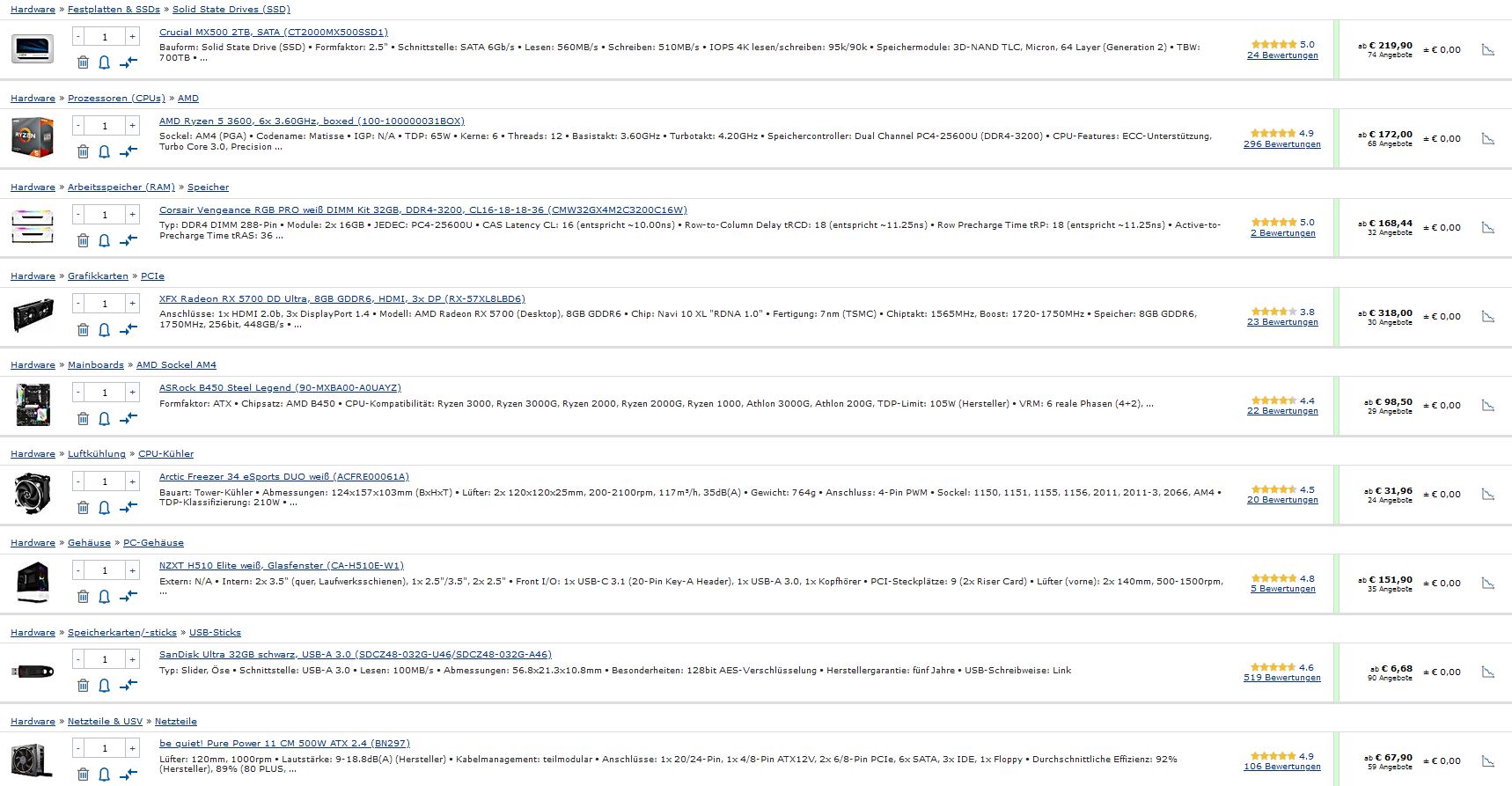

Hallo, ich habe letztens bereits einmal wegen diesem PC etwas gefragt. Bei der Frage letzte Frage ist er immer eingefroren dann haben wir alle Kabel kontrolliert und gesehen das der 24 Pin ATX Stecker nicht ganz drin war bzw. der extra 4-Pin davon. Seitdem ist, der PC nicht mehr eingefroren dafür kommt jetzt aber jedes mal der Bluescreen "video scheduler internal error". Im Internet habe ich gelesen das es an einem Treiber-Fehler sein soll aber manche schreiben auch es sei ein Defekt der Grafikkarte was meint ihr? Ich habe die letzten 2 .dmp Dateien mit angehangen genauso wie die Textausgabe von Bluescreenview :=) Und das sind die Komponenten des Systems:

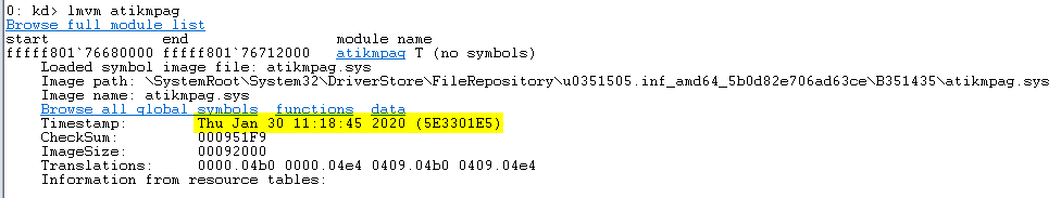

In beiden Faellen scheinbar ein Problem mit der atikmpag.sys
Deine Datei hat einen Zeitstempel vom 30. Januar 2020. Eventuell neueren Treiber finden oder aelteren.
