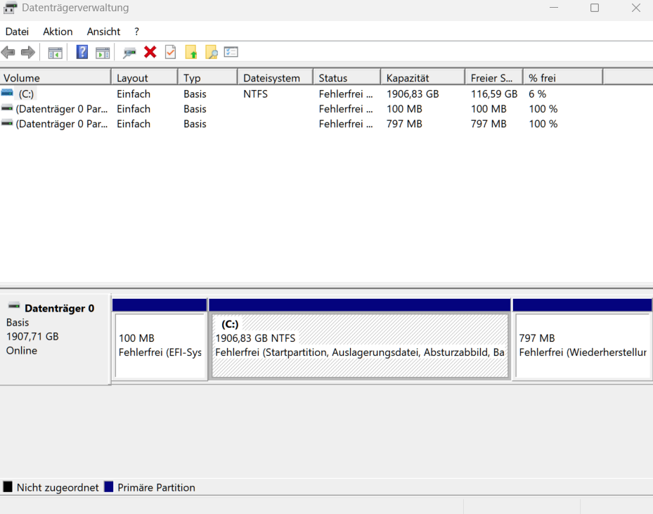

über Nacht ist folgendes Problem aufgetreten:
Nach dem Mainboard Ladebildschirm, also unmittelbar vor der Passworteingabe erhalte ich einen Bluescreen. Danach bootet der PC nur noch ins Bios und die Festplatte mit dem Bootmanager wird nicht angezeigt. Egal wie oft ich neustarte, es ändert sich nichts. Wenn ich aber neustarte, während ein Bootstick angeschlossen ist, zeigt er im Bios plötzlich wieder meine Festplatte mit Bootmanager an und zusätzlich auch den Bootstick und ich kann den PC ganz normal benutzen. Er fährt auch hoch, wenn ich schon im BIOS wieder den Bootstick entferne. Also muss ja der Bootmanager noch auf der Festplatte vorhanden sein, sonst könnte der PC ja nicht starten.
Was ich schon ausprobiert habe:
- vorher war Windows 10 drauf mit dem selben Problem, ich habe Windows 11 drüber installiert (alle Daten behalten), leider kein Erfolg
- ich habe die Festplatte ausgebaut und an einen anderen Slot angeschlossen, leider auch kein Erfolg
- ich habe beim Booten andere USB Peripherie Geräte abgeschlossen, kein Erfolg
- Schnellstart deaktiviert
Über alle Tipps, die die komplette Formatierung meines Systems erst einmal ausschließen, würde ich mich sehr freuen.
