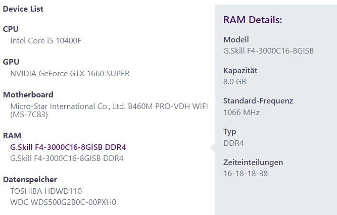

Wie läuft dein RAM? Ist XMP im BIOS aktiviert und wie hoch taktet er?
@Captain Mumpitz Ich weiß nicht genau, wie man das sicher umstellt mit dem xmp. Kannst du mir da weiterhelfen?
Ich habe auch mal gehört, dass wegen meiner CPU, der ram auch niedriger sein soll.
Derzeit ist ram auf 2133 MHz, statt 3000 (wie im Bild zu sehen)

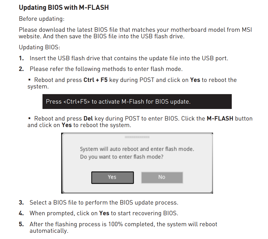

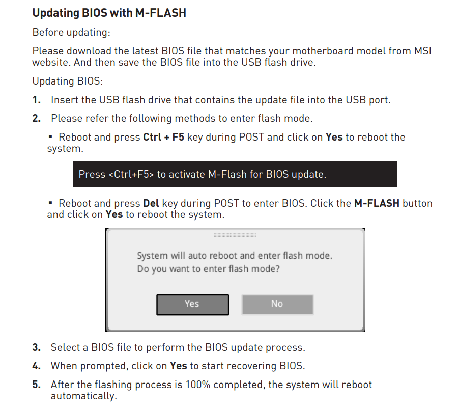

Du hast das BIOS 1.20 von 2020:
BiosVersion = 1.20
BiosReleaseDate = 07/23/2020
SystemManufacturer = Micro-Star International Co., Ltd.
BaseBoardProduct = B460M PRO-VDH WIFI (MS-7C83)
Lad das 1.7 (7C83v17) herunter, entpacke die zip auf einen USB Stick und drücke beim Boot STRG+F5 und wähle die BIOS Datei aufm USB Stick
BiosVersion = 1.20
Top, danke.
Es hat funktioniert.
Danke auch an alle anderen für die Hilfe :).
Habt ihr eventuell noch Tipps wie ich meine CPU und RAM im bios einstellen soll?
Ich habe mal die Taktfrequenz des rams erhöht aber auf NZXT zeigt er mir noch immer die 1066 MHz an pro Ram, was denke ich etwas wenig sein könnte.
