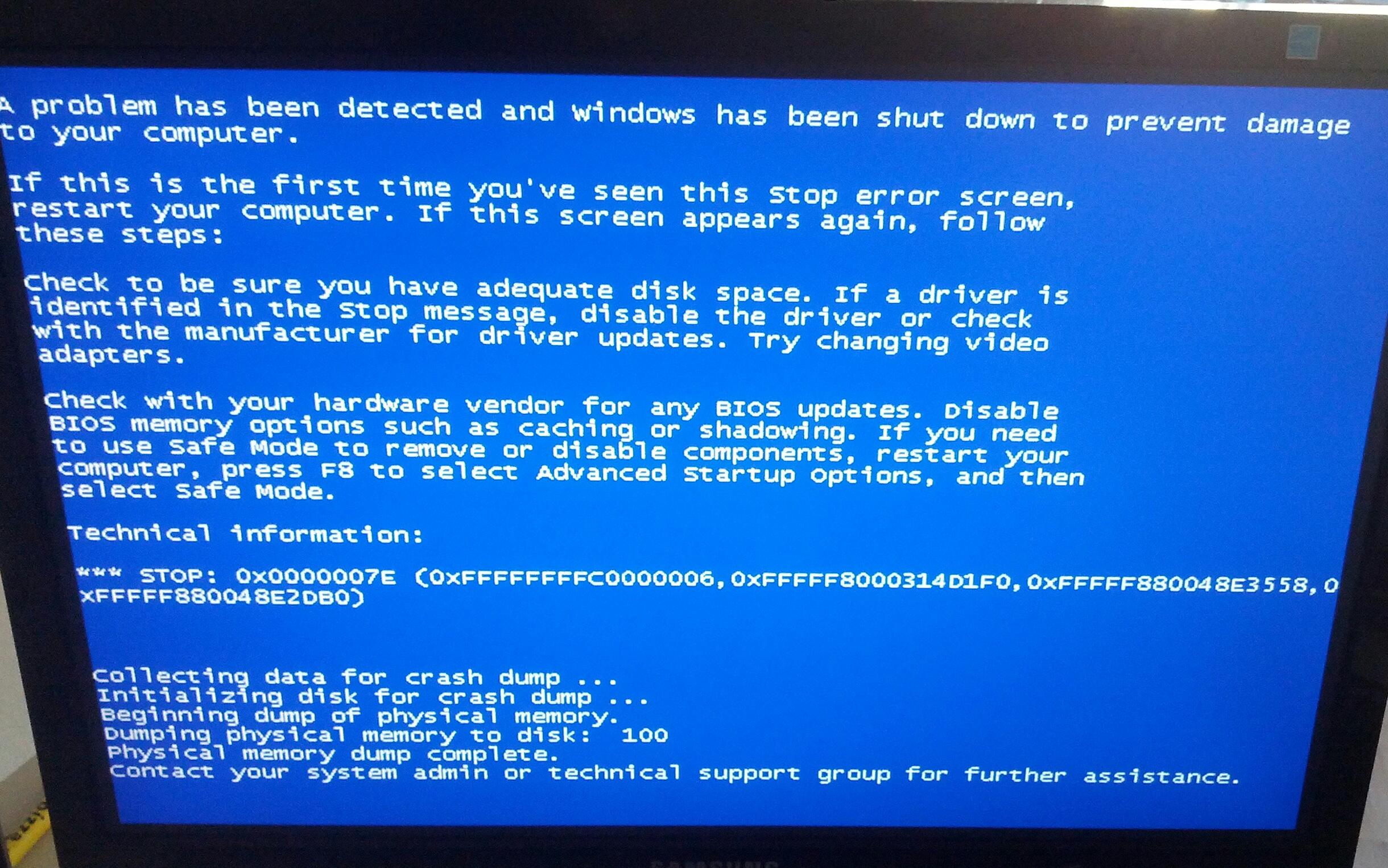

Hi,
ich erhalte folgenden Bluescreen:
Der PC lief wunderbar bis dieser Bluescreen kam. Seit dem kann ich nicht mehr richtig hochfahren. Nach dem einloggen macht jedes Programm Fehlermeldungen und der explorer stürzt ab, danach geht nichts mehr.
Liegt das an zu wenig Speicherplatz? Eigentlich habe ich auf dem Windowslaufwerk noch 2-3 GB freien Speicher und auf dem anderen Laufwerk noch 30Gb frei. Allerdings habe ich gesehen, dass im "Bootlaufwerk" 102mb von 100mb besetzt sind. Ist das normal - liegt es daran? Wenn ja, wie kann ich Speicherplatz frei machen, wenn ich nicht hochfahren kann?
Laut Bluescreen kann es auch am BIOS liegen... allerdings habe ich seit längerem keinerleich Veränderungen vorgenommen, ich bin ganz normal im Internet gesurft.
Brauche den PC dringend für Uni, bin für jede Hilfe dankbar :(

@cbtestarossa:
- F8 und abgesicherter Modus / zuletzt bekannte gehen auch nicht, bleibt auch hängen!
- wie kann ich im nachhinein die auslagerungsdatei verkleinern etc.? Ich komme jetzt ja nicht mehr rein
- ccleaner benutze ich regelmäßig, Platz war eigtl da ... aber kann echt an diesen Auslagerungsdateien liegen und habe den Ruhemodus verwendet
@Robo32: Ja, bis jetzt 2x diese Meldung, oder mal auch gar keine und es hängt nur
Wie funktioniert es, wenn ich vom USB Stick booten will und unnütze Dateien/Ordner löschen will bzw Auslagerungsdatei verkleinen?

ich lasse gerade memtest86+ laufen, 1 pass ist fertig ohne error. läuft aber noch weiter. soll ich das noch laufen lassen?
ich habe schon probiert parted magic zu booten. das klappt. allerdings konnte ich da nicht wie gehofft dateien einsehen und löschen. kann leider iso brennen und von der booten um was anderes zu probieren, da mein notebook kein laufwerk hat.
ich probier es aus, danke.
wenn das booten dann mit linux geht, heißt das ich muss festplatte formatieren und win7 neu draufmachen oder lässt sich das reparieren?
habe nun versucht mit windows cd zu booten und reparieren -> klappt nicht. es erscheint nach dem win7 logo beim booten nur ein schwarzer bildschirm und der mauszeiger, irgendwann startet der pc neu.
bleibt jetzt nur noch formatieren und win7 neu draufmachen?
ich habe mit linux und der ultimate boot cd gestartet und speicher freigemacht.. allerdings hat das nichts geholfen. was kann in linux noch helfen?
