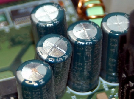

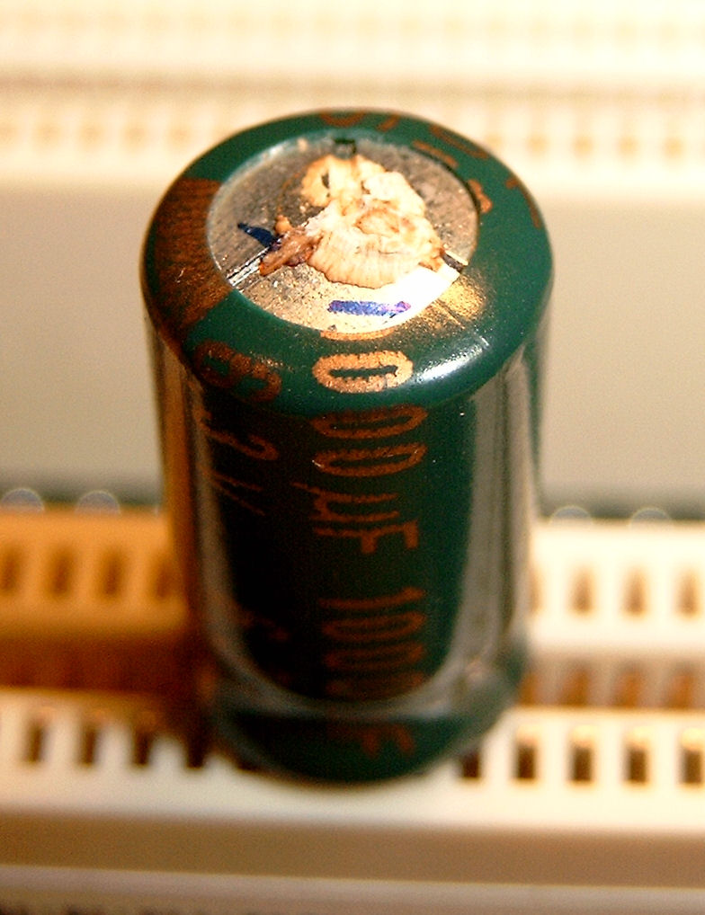

Kodensatoren kannst du checken, ob die dicker bzw. geplatzt sind :D
so würden die aussehen :D elkos.jpg
oder so :D

kondensatoren kann ich auch ausschliessen ^^ nach dem bild xD
