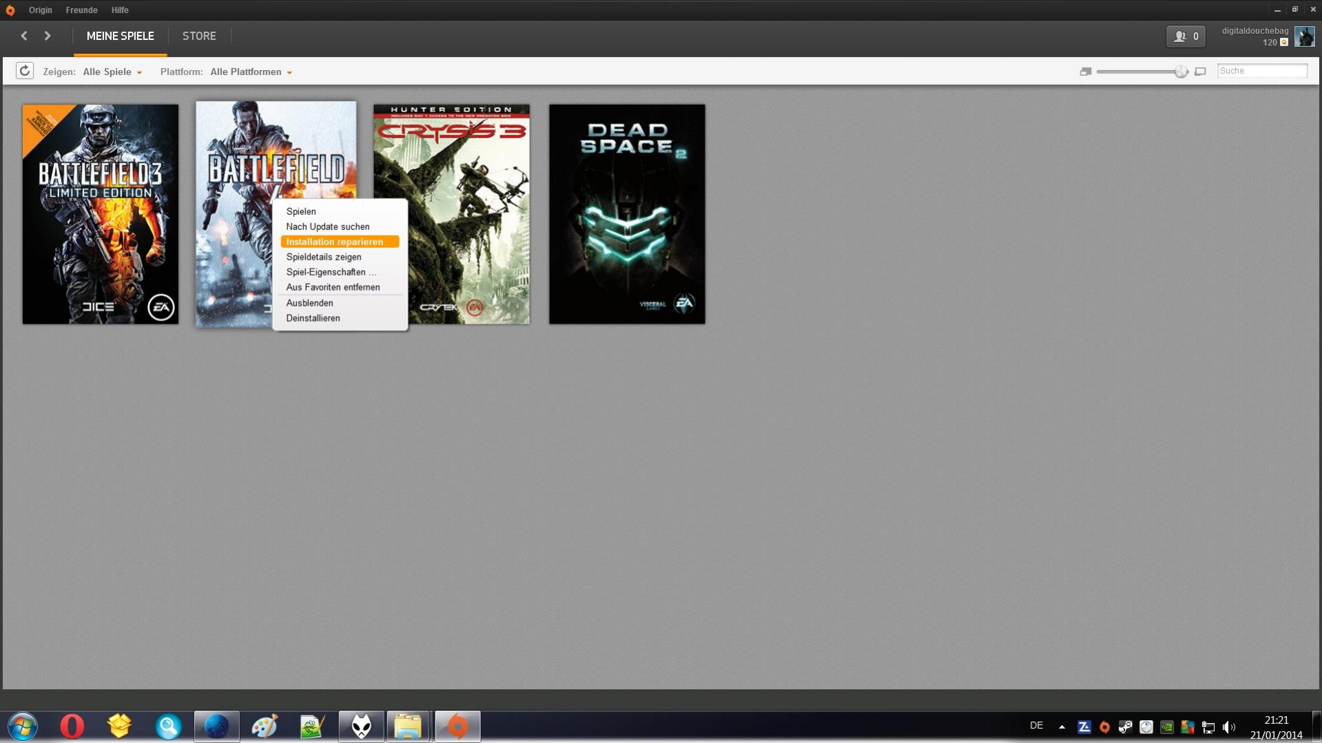

hast du mal die Origin Reperatur Option genutzt?
Viel Erfolg!
Grade mal gemacht, allerdings sagt er mir, dass da nichts war. Also alles oke... hätte mich persönlich auch gewundert.
