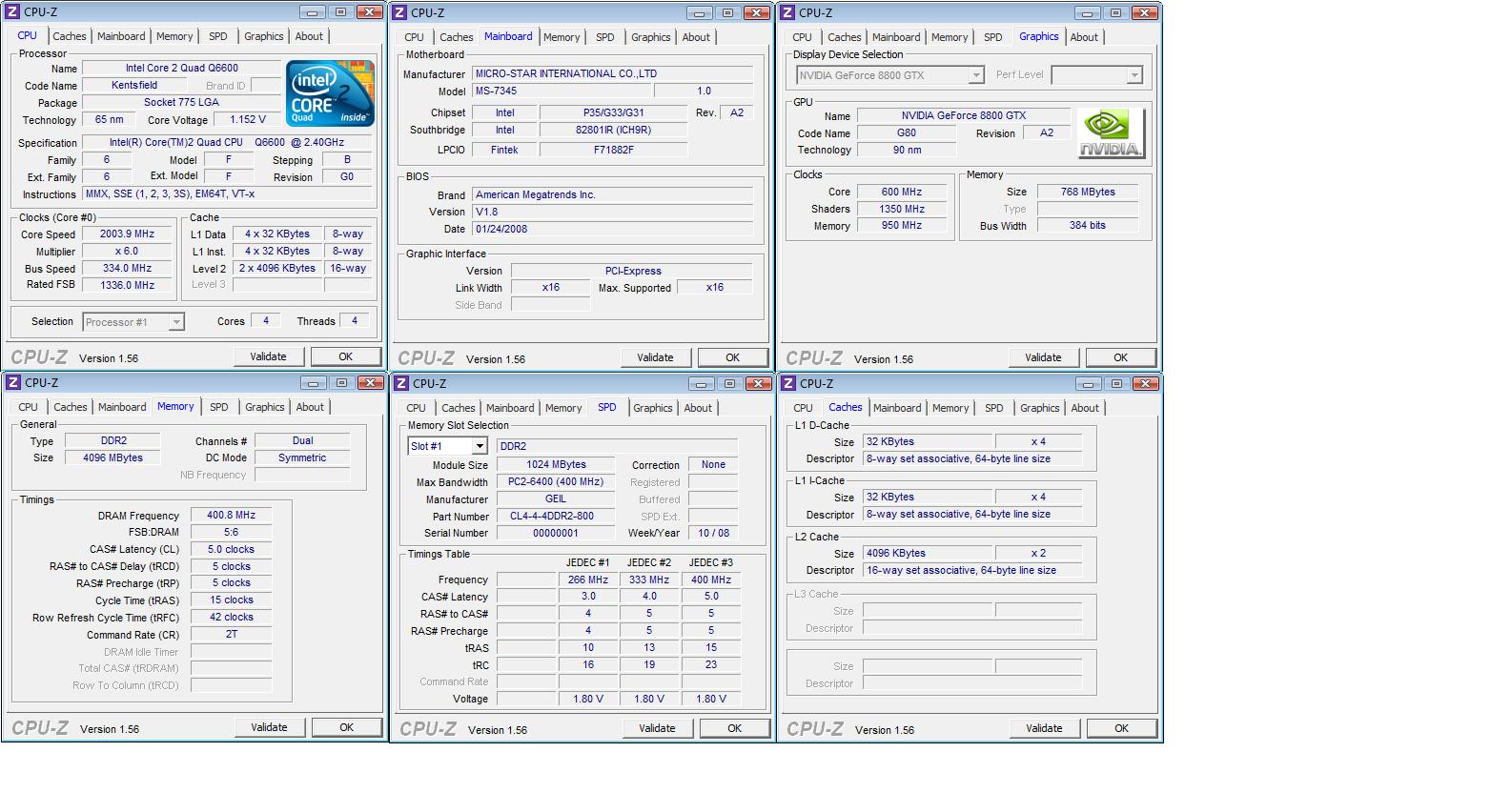

Mein System -> Siehe CPU Z Screenshot.

du hast ein msi mainboard
diese hatten schon oft probleme weil oftmals billige kondensatoren verbaut wurden
schau mal nach ob einer ausgelaufen ist oder dick geworden ist

Und noch etwas der CPU ist auf 3 GHz getaktet.
