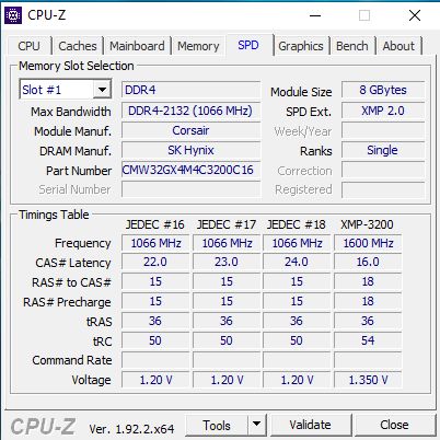

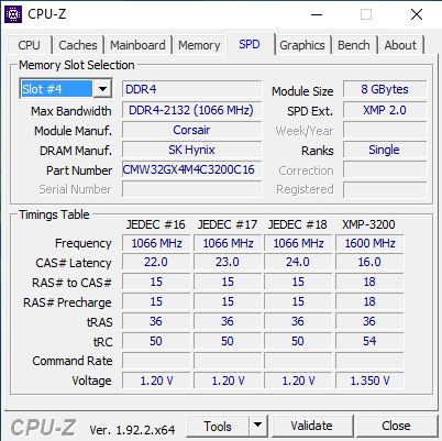

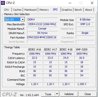

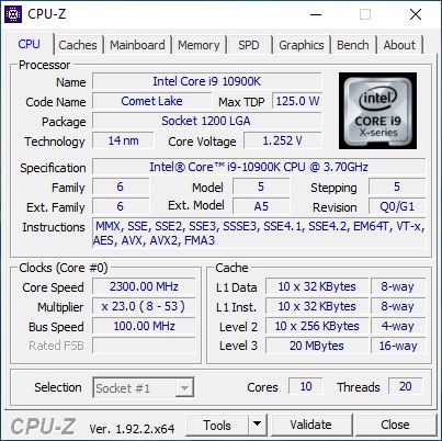

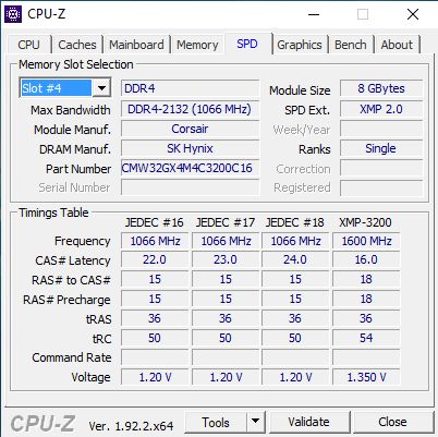

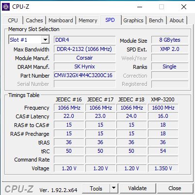

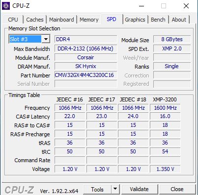

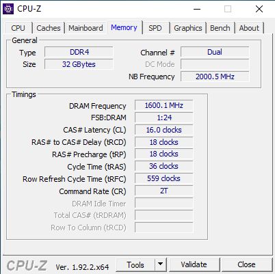

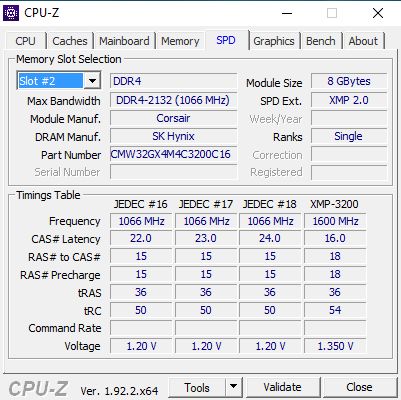

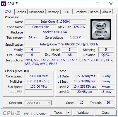

Screenshots von CPU-Z aller SPD Slots, Memory, CPU wären als Infos gut.
Sieht ganz ok aus. Welchen RAM-Takt wählt das Board ohne XMP bzw. was hattest du ohne OC?
Ansonsten den Takt mal manuell nur auf die spezifizierten 2933 für die CPU oder tiefer senken für diverse Testläufe.
