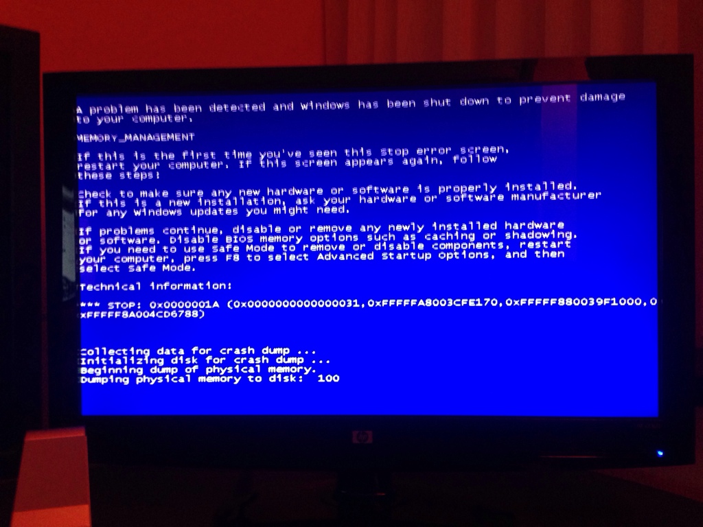

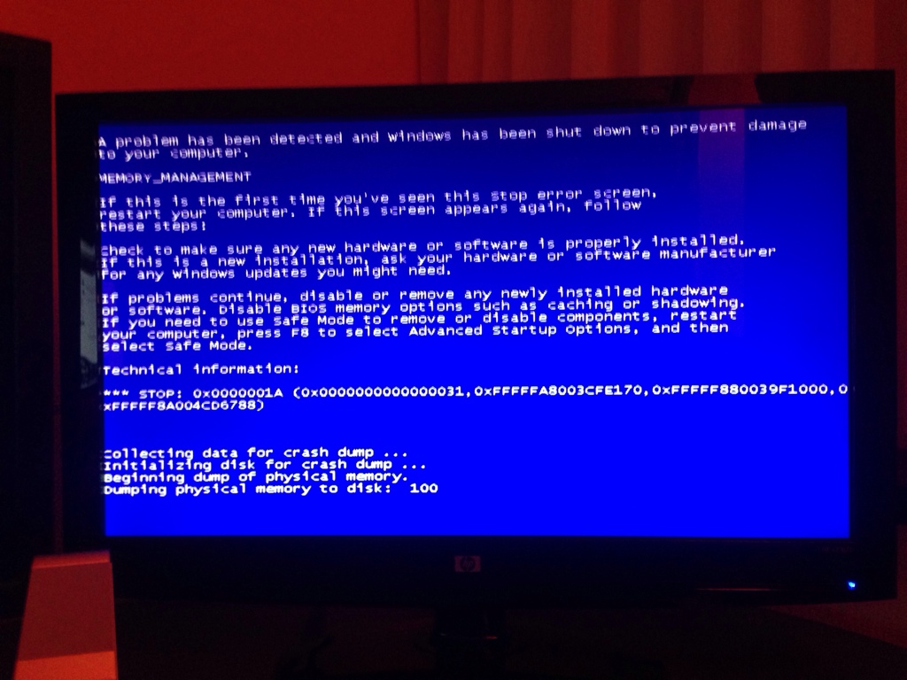

Hi Leute, sorry dass es so lange gedauert hat. Gestern kam ausnahmsweise mal kein Fehler. Hier der Bluescreen:
Bin gespannt on man daraus schlauer werden kann.
Als nächstes ist dann wohl das Netzteil dran :(
Kann ich leider noch nicht sagen, da muss ich den nächsten Bluescreen abwarten. Konnte nun auch zum ersten mal lesen was überhaupt draufsteht. Dort steht ja auch was von BIOS Memory, werd mir am Wochenende mal eine Schnurtastatur holen und das ausschalten, mit meiner BT Tastatur komm ich ja nicht ins BIOS?! Melde mich sobald ich wieder einen neuen Screen bekommen habe :)

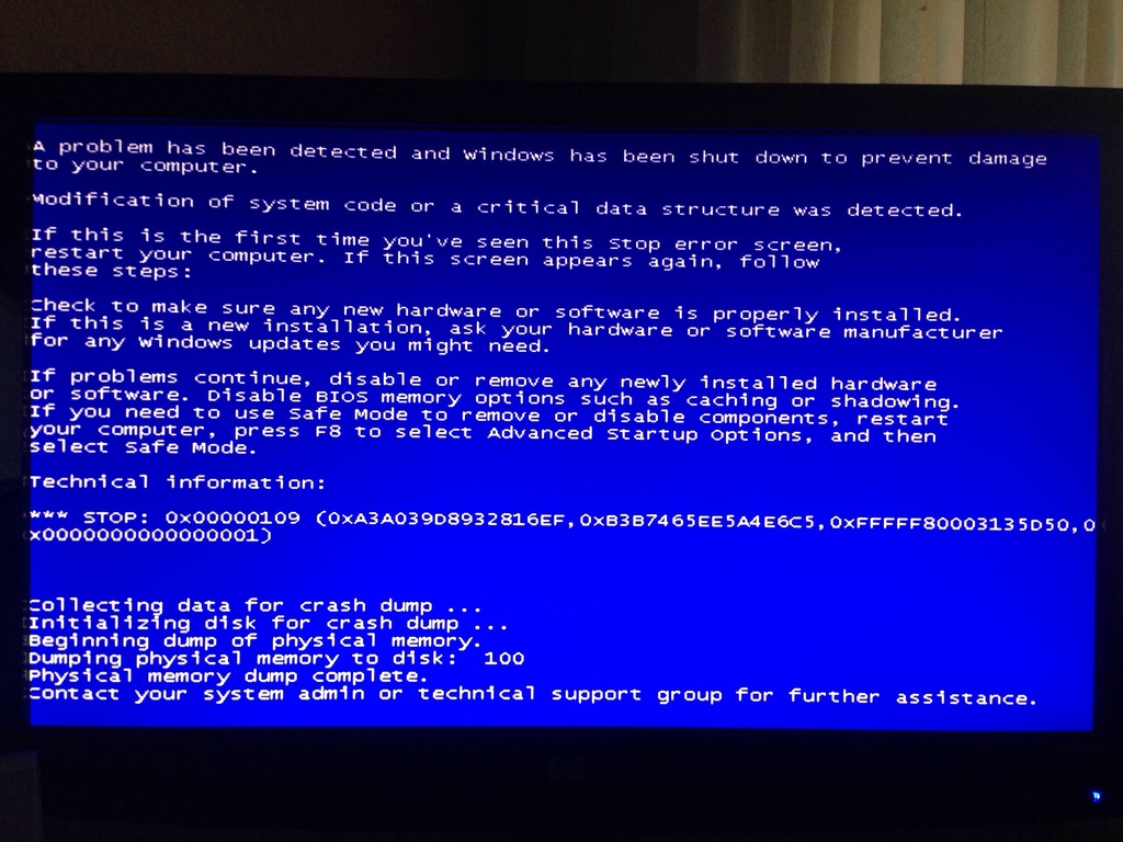

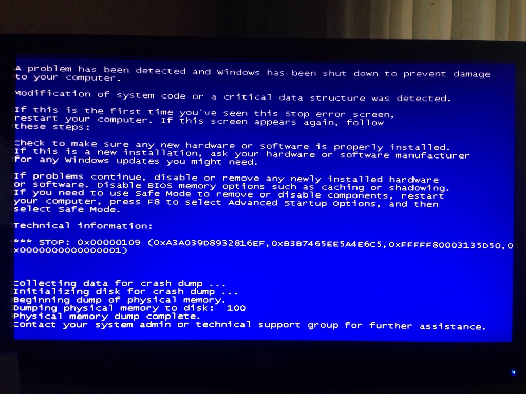

Oh, hat nicht lange geändert ;) Der Bluescreen eben hatte einen komplett anderen Code:
Danke, werde das das Wochenende probieren. Hoffe ich bekomme die Riegel raus ohne den CPU Lüfter zu entfernen. (Lian Li V350 und Scythe Ninja Mini) Das letzte mal als ich das Mainboard gesehen habe ist mir nichts aufgefallen (vor paar Monaten beim raussaugen), aber werd beim Riegel ausbauen nochmal genau nachsehen. Netzteil müsste ich ausleihen, deswegen werde ich das als letztes probieren. Ich melde mich sobald ich etwas rausgefunden habe, danke für deine Hilfe soweit simpel1970!
