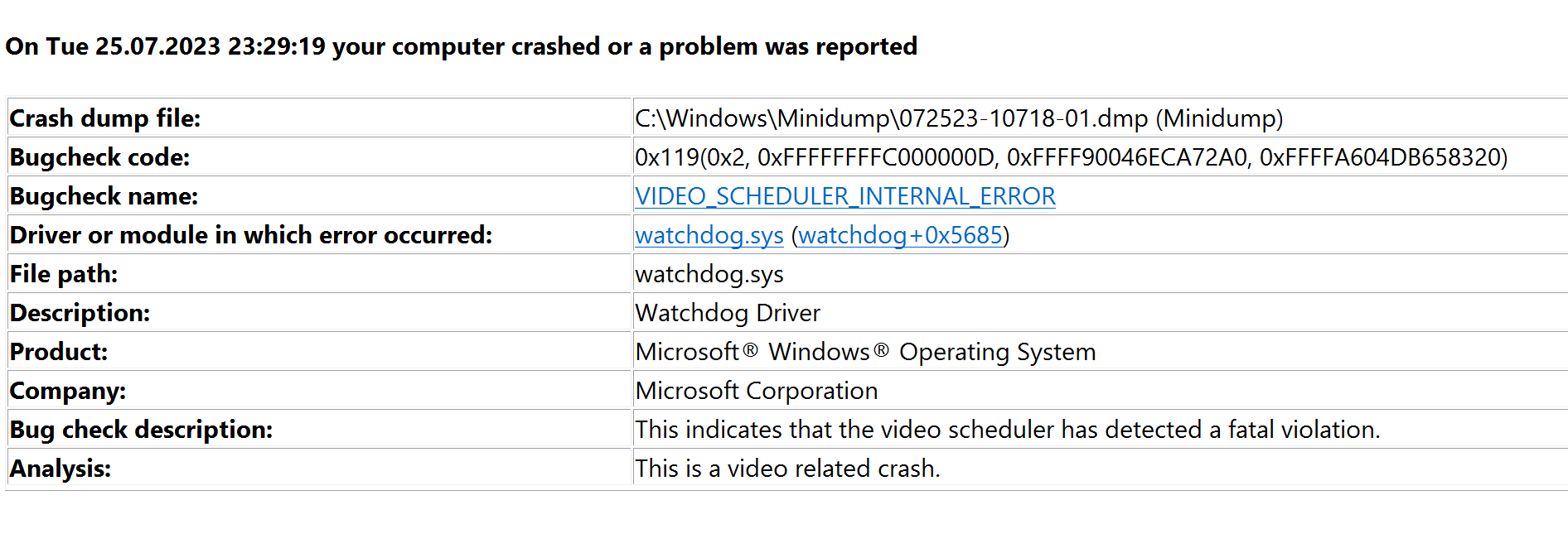

Am Wochenende neuen PC zusammen gebaut, dachte es läuft alles, zwei Benchmarks liefen gestern auch problemlos ab. Heute drei, vier Tabs in Firefox offnen, nur Youtube, plötzlich crasht das System mit einem Blue Screen. Startet dannach aber sofort wieder. Whocrashed Meldung hänge ich.
Grafikkartentreiber neuinstalliert, bisher keine Wiederhohlung des Blue Screens.

Im Netz habe ich gelesen das die Fehlermeldung mit Watchdog auf ein GPU Treiber Problem hinweist. Ein Treiberproblem erscheint mir wahrscheinlicher, die CPU habe ich erst am Samstag ordentlich eingebaut, Neuware von MF, ebenso die Ram Riegel von NBB. Versetzt eingesetzt, geschaut das sie ordentlich sitzen mit klacken. EXPO Profil auf 6000 eingestellt im BIOS, welches auch geupdatet ist.
Gibts andere Tools, die so einen Blue Screenfehler genauer auslesen?
NirSoft BlueScreenView
Kann trotzdem an dem Treiber oder dem RAM liegen. Ich würde mit DDU noch einmal den Treiber deinstallieren und den aktuellsten Treiber installieren.
Zur Not auch mal den RAM auf 5600 MT/s stellen

Also ich hatte den selben Bluescreen. Meine Abhilfe war es, die RAM-Spannung von 1,4 auf 1,405 Volt anzuheben.
Es wäre doch ein Versuch wert oder?
Was soll diese Erhöhung auf diesen krummen Wert bringen?
Ich hatte seit dem Blue Screen keinen Crash mehr, habe gestern aus Vorsicht zusätzlich und vorbeugend mit dem DDU Tool oder wie das heißt den Graka Treiber sauber deinstalliert und frisch installiert, auch nochmal den Chipset Treiber neu installiert und im BIOS den EXPO ausgeschalten. Jetzt läuft der RAM mit 4000 irgendwas MHZ.🫤
Hier im Forum gabs zwei Threads wo Leute auch Probleme mit dem MSI Mainboard und 6000 MHZ RAMs hatten:
https://www.computerbase.de/forum/t...m-erweiterung-ddr5-6000-msi-tomahawk.2151483/
https://www.computerbase.de/forum/t...i-aktivierung-von-expo.2141348/#post-28432049
Vielleicht einfach abwarten bis MSI das BIOS updatet und ich den EXPO wieder anschalten kann bevor ich irgendwelche Sachen ändere von denen ich keine Ahnung habe und die mehr schaden könnten als nützen.
Einer sagt RAM von 1,4 auf 1,405 Volt anheben, der andere ich soll Memory Context Restore & Power Down Enablen, der andere ich soll eine SOC Spannung anpassen.
Leute ich bin froh, wenn ich den Weg ins BIOS finde! 😁
Sind alles sinnvolle Lösungsansätze, da alles irgendwo in den RAM Betrieb eingreift.
Und da Probleme beim Arbeitsspeicher von CPU (Speichercontroller), Mainboard (Stromversorgung, PCB) als auch vom Speicher selbst (defekte, gealterte Chips) kommen können, hast du entsprechend viele Baustellen, die durchaus auch miteinander verknüpft sein können.
Eine Erhöhung der Spannung in derart geringen Mengen ist für die Hardware ungefährlich, wenn sich der Fehler nicht reproduzieren lässt und seitdem nicht mehr aufgetreten ist, würde ich persönlich erstmal abwarten.
