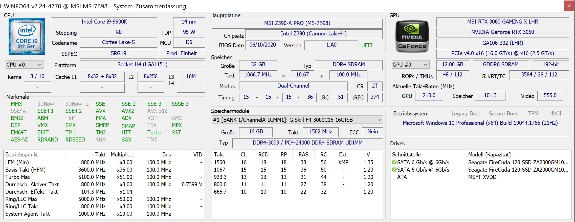

logo hier ist er:)

Der RAM läuft mit mit 3000 sondern nur mit 2133. bitte prüfen ob die in den reichtigen Steckplätzen verbaut sind siehe mainboard-handbuch
wie sind die Temperaturen von CPU/GPU unter Last?

Siehe sein Bild .Da ist die Grafikkarte zu sehen^^

Der Arbeitsspeicher sitzt in Bank 1 und Bank 3
Laut Handbuch wird Steckplatz 2 und 4 empfohlen.
Reaktionen: Restart001
Glaube HWiNFO zählt ab Bank #0 also wäre #1 der 2. Steckplatz.
Der Takt steht weiter unten und 1502Mhz wäre XMP 3000Mhz.
Vor dem Bios Update XMP deaktivieren für mehr Stabilität !
G.Skill F4-3000C16-32GISB steht nicht in der Memory QVL
also garantiert MSI leider keinen stabilen Betrieb per XMP.
