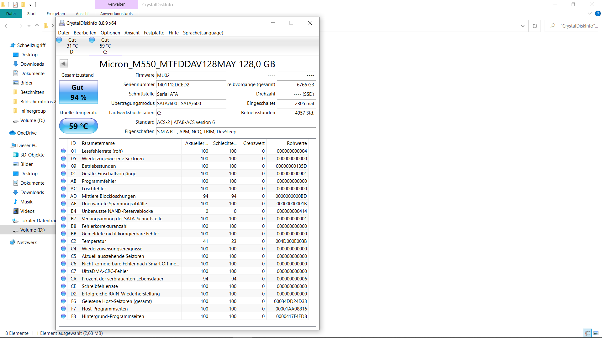

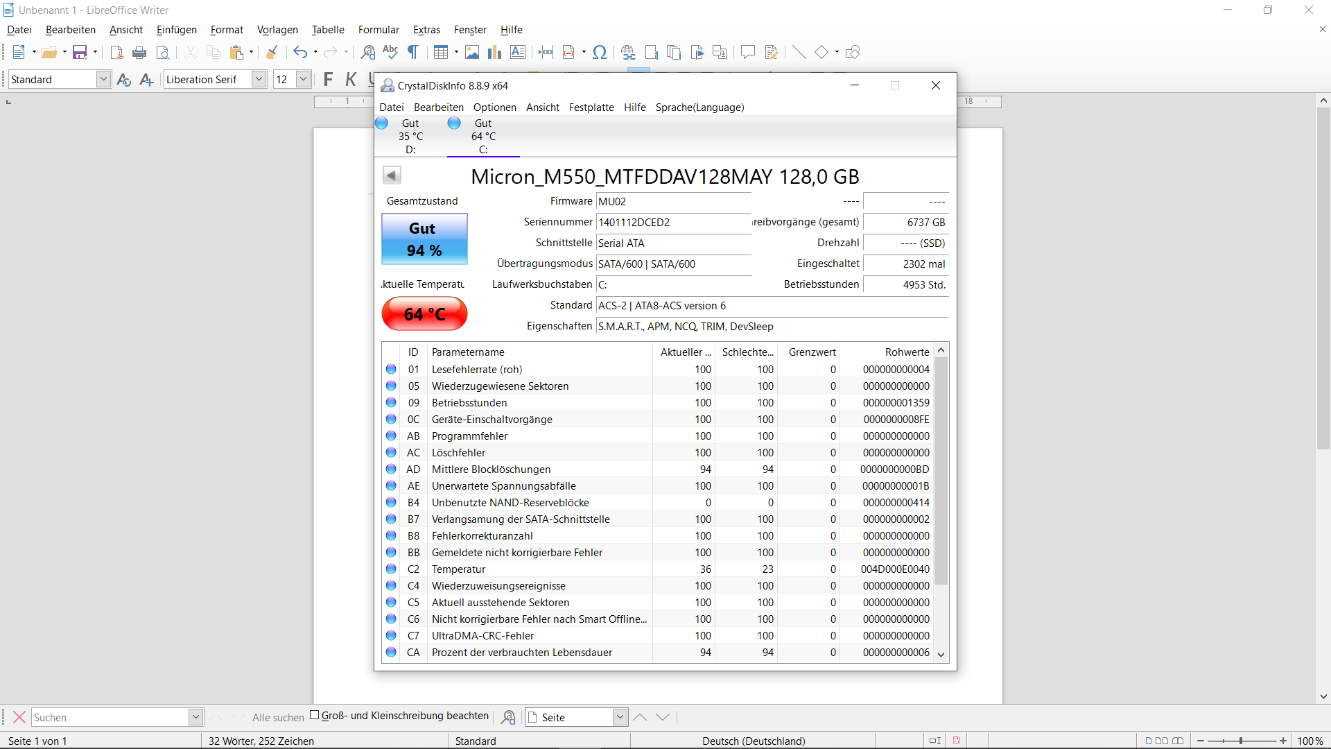

SSD bei eben aktivem Fehler:

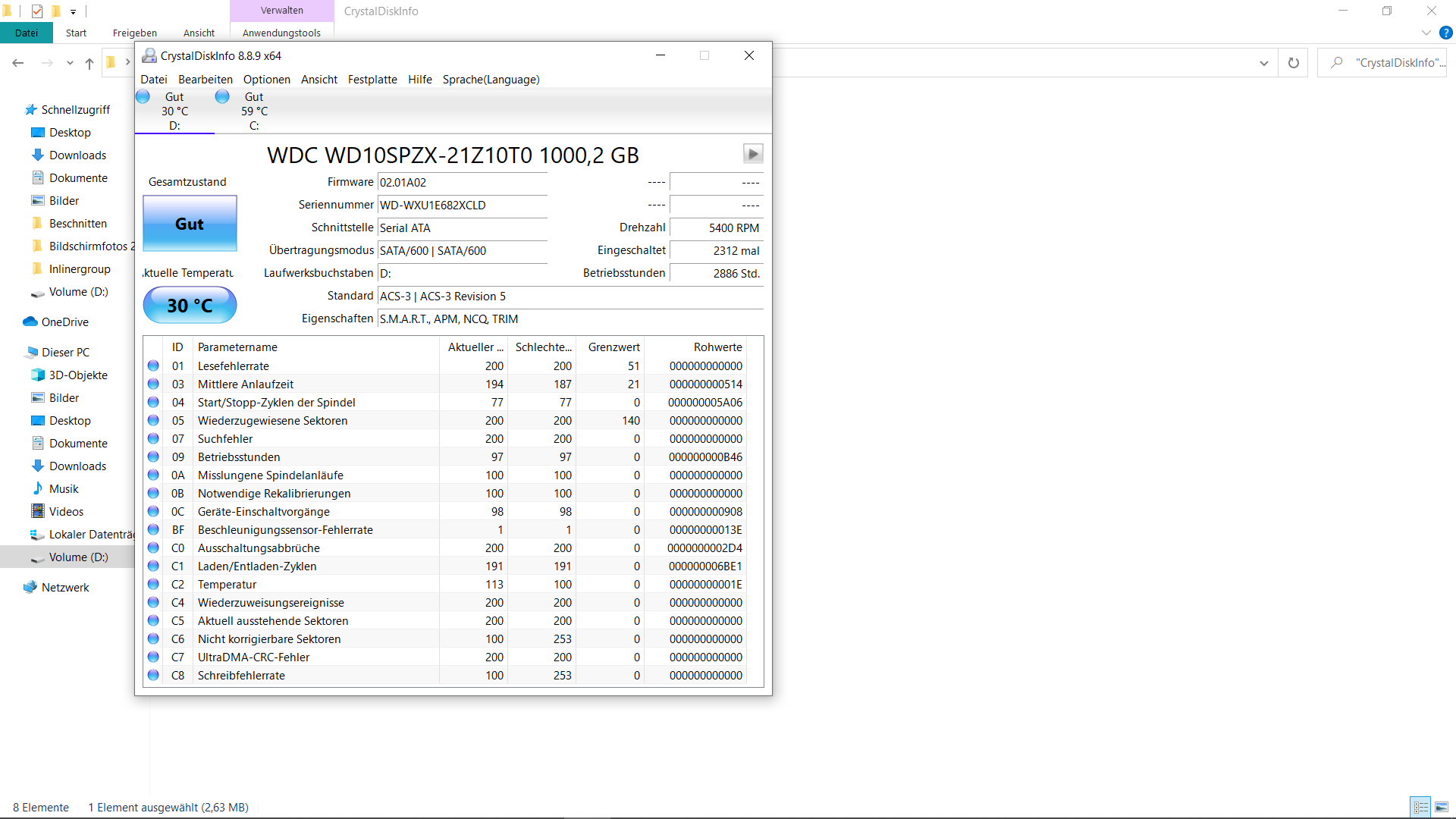

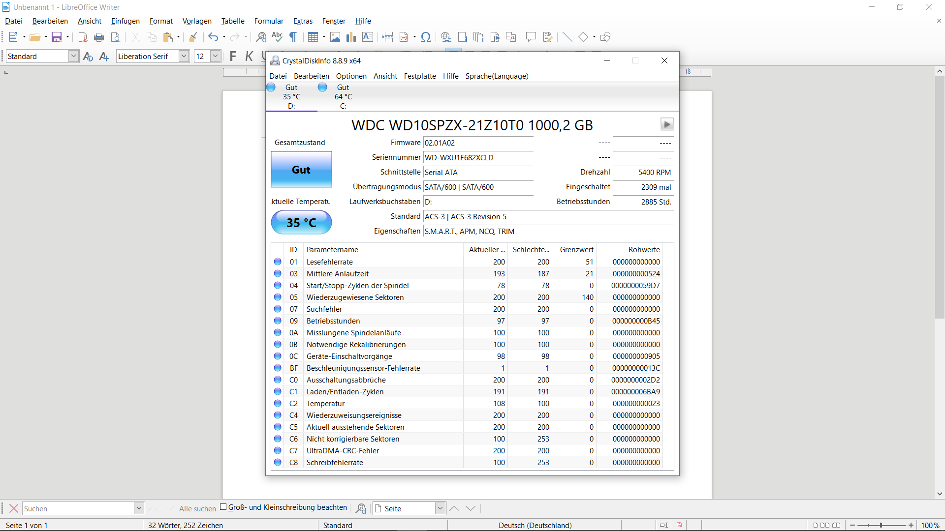

HDD bei eben aktiven Fehler:
SSD jetzt, ohne Fehler:
HDD jetzt, ohne Fehler:
