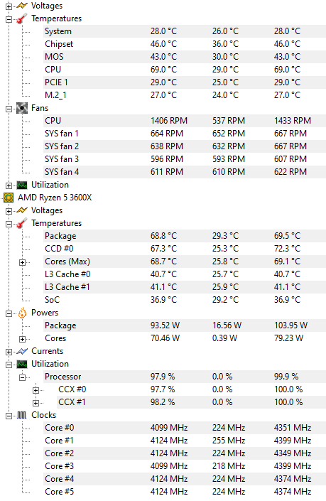

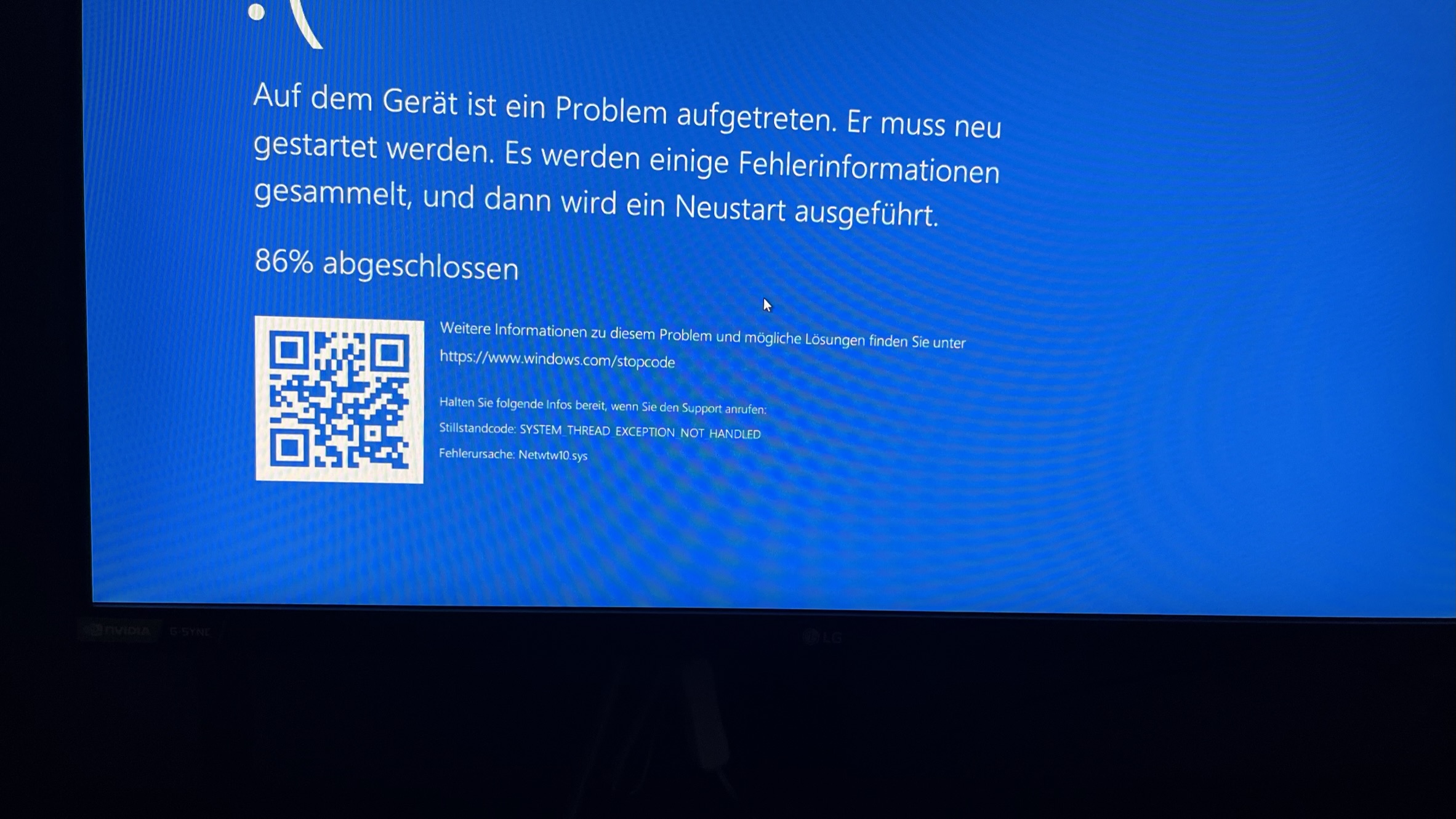

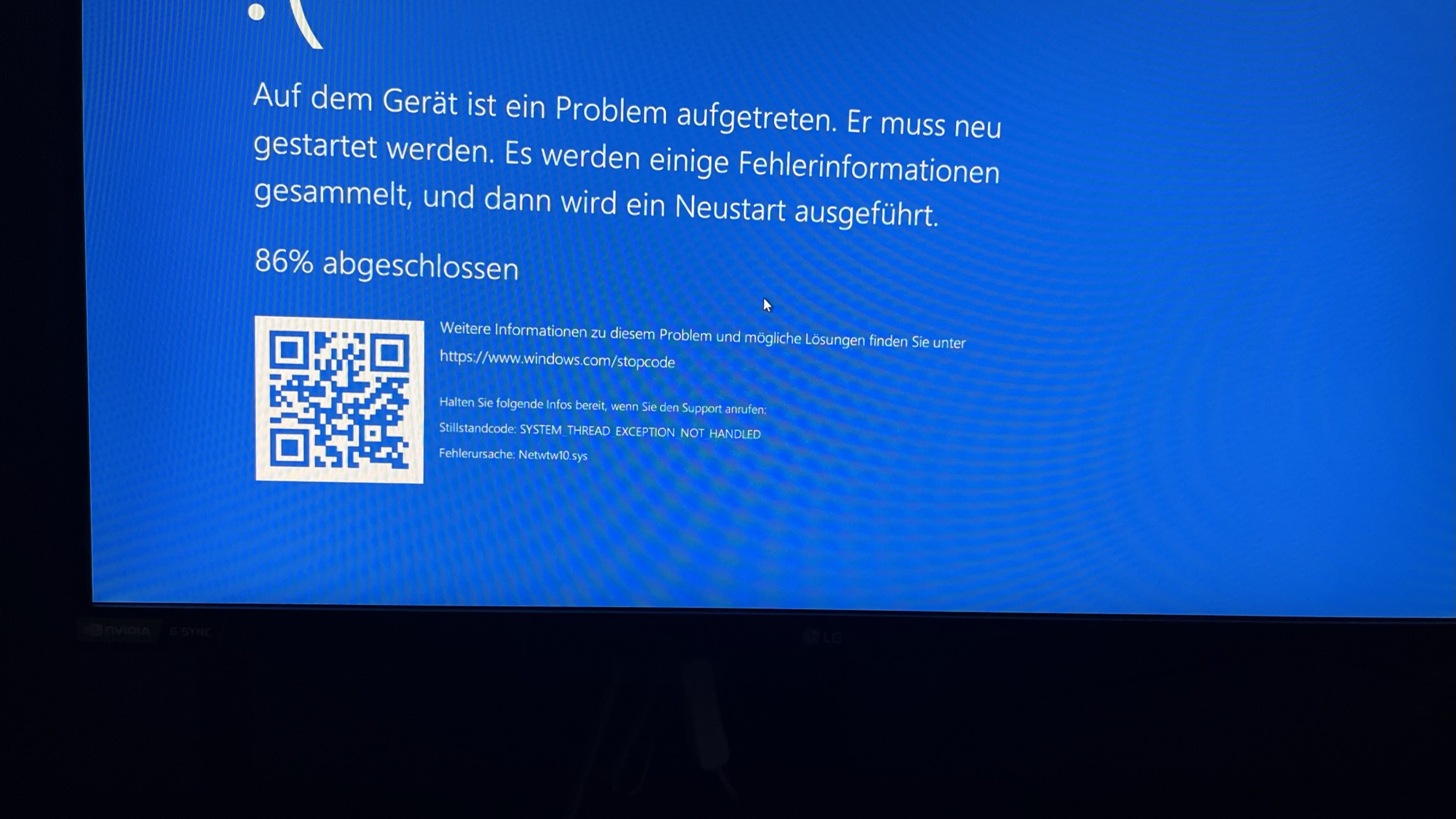

Dies mache ich mit dem kostenlosen Programm Handbrake. Hier liegt leider auch mein Problem. In unregelmäßigen Abständen haut mir mein Rechner diese Bluescreens rein :/
Meist hab ich einen Chrome Tab im Hintergrund offen mit SWR3, ist aber auch schon ohne Chrome abgeschmiert. Die CPU geht beim konvertieren immer auf 100% Auslastung und in den Boost Modus, leider wird die GraKa gar nicht mitbenutzt.

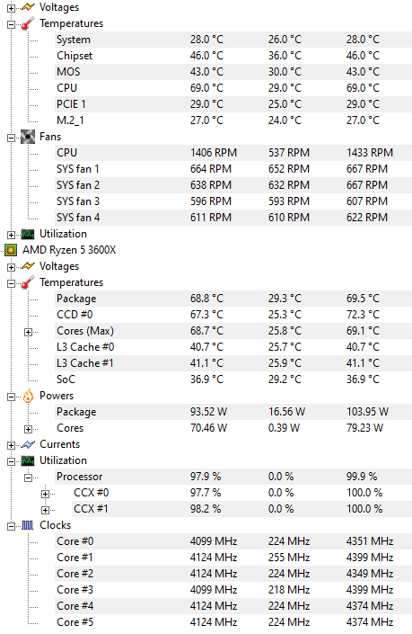

Ich habe noch einen Ausschnitt von den Temperaturen und weiteren relevanten Daten angehangen.
Ist meine CPU damit ernsthaft überfordert?

Bluescreen? Ist das Windows 7?
Also die Fehlermeldung ist meist irgendein Treiberproblem. Bedeutet Bios/Chipsatz/GPU Treiber auf Aktualität überprüfen oder neu installieren.
unmöglich. Der grässliche smiley bluescreen kam erst nach Windows 7.

netwtw10.sys deutet auf den WiFi-Treiber hin.
Reaktionen: Bricc0ne und GTrash81

Ich tippe auf veraltete Treiber. Speziell der Intel wifi. Alles auf stand bringen kann helfen. Ansonsten mal mit Kabel versuchen.
