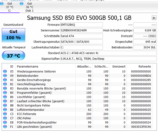

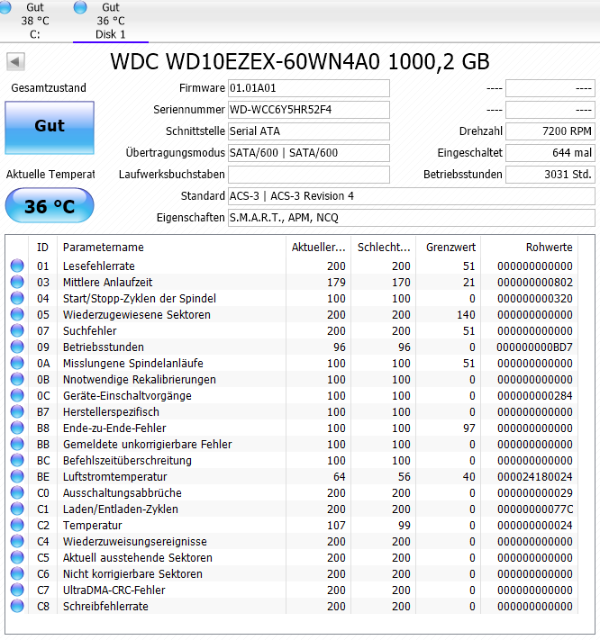

vor zwei Jahr habe ich mir einen Computer zusammengebaut, seit dem habe ich immer wieder Probleme mit Bluescreens, beschädigte Dateien und Gamecrashes, diese werden immer schlimmer je länger der Computer nicht formatiert wurde, nur löschen und neuinstallieren von Windows alle 4 Wochen hilft dagegen. Temperatur und Spannung aller Teile ist im Normbereich, Memetest und anderes haben bisher auch nichts ergeben. Hatte den Computer auch mal in einem Fachgeschäft um die Teile Prüfen zu lassen, da ist aber auch kein Fehler aufgetreten.

Hab es auf beiden Festplatten versucht, bei beiden die selben Probleme.

Software ist außer steam und chrome nichts drauf. Bluescreens kann ich leider keine Posten, da ich in erst vor 3 Tagen neu Aufsetzen musste und bisher keine Bluescreens aufgetreten sind, aber ich kann soviel sagen das bisher von allem was dabei war wie Memorymanagement, Watchdog violation, System service exception

Das sieht aber schon sehr nach RAM aus. Ich würde jetzt einfach mal anderen Speicher testen.
Ggf. wenn es wieder auftritt eben die DIMMs auf dem Mainboard durchtesten. Langwierige blöde Sache, aber was willst'n weiter machen....
