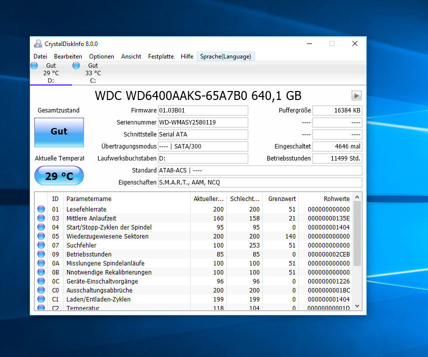

Bild von CDI der Laufwerke posten, das alle alles lesen können (Fenster aufziehen!)
Ich weiss nicht was CDI bedeutet bitte um Erklärung.

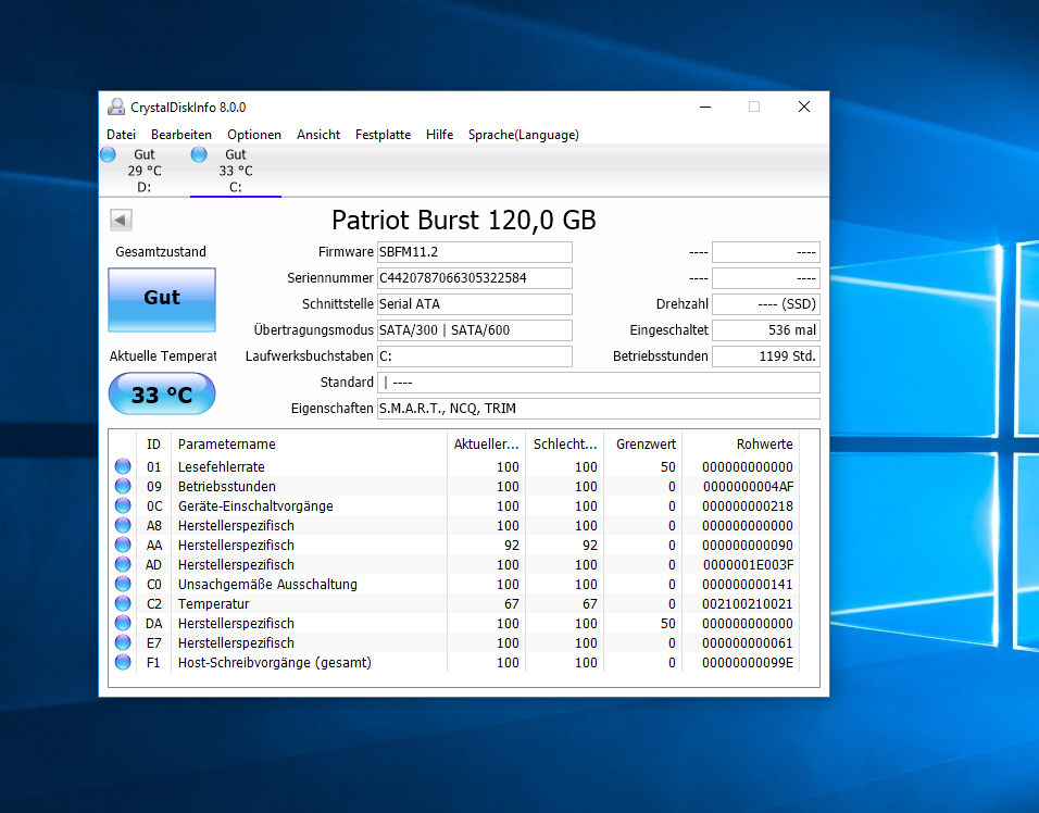

CDI=CrystalDiskInfo
zumindest geh ich mal stark davon aus, daß @Prollpower das gemeint hat. anders gesagt, check deine festplatten. ich denke zwar nicht, daß es damit zu tun hat, aber ... möglich ist alles.
übrigens, ram-speicher test macht man nicht unter windows .... aber das wird wohl auch nicht dein problem sein.
falls das hilft
