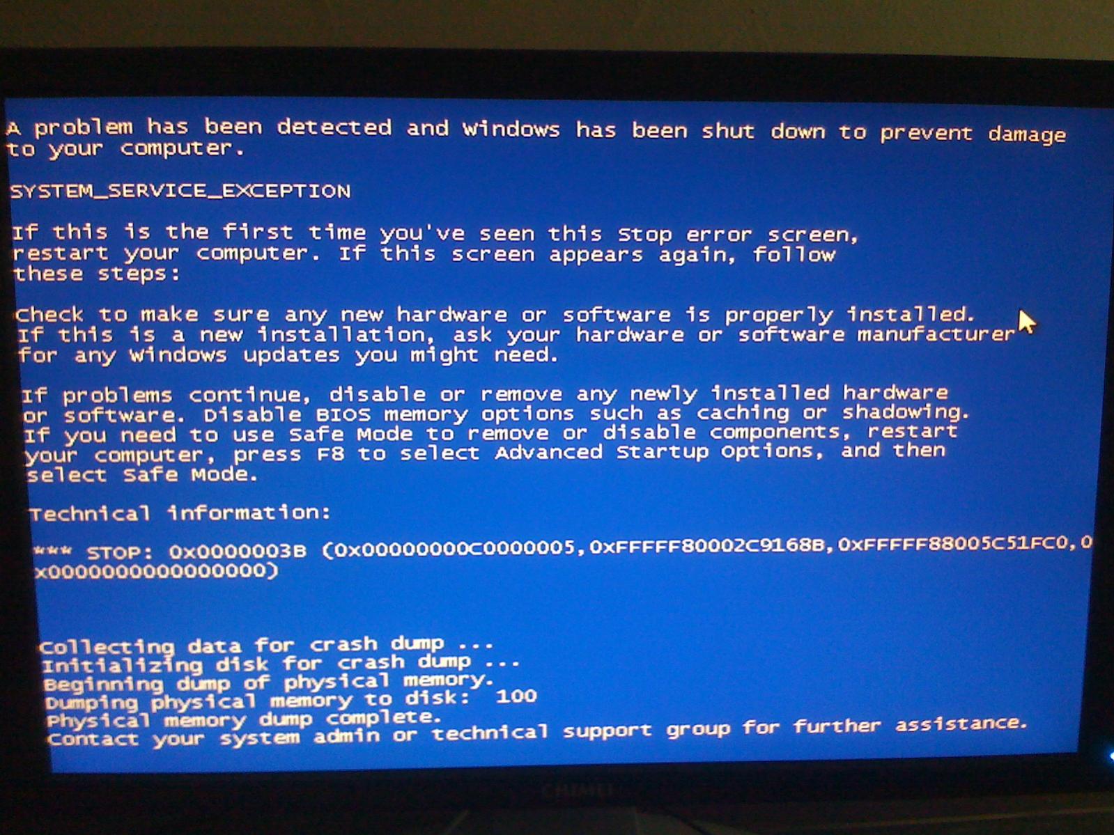

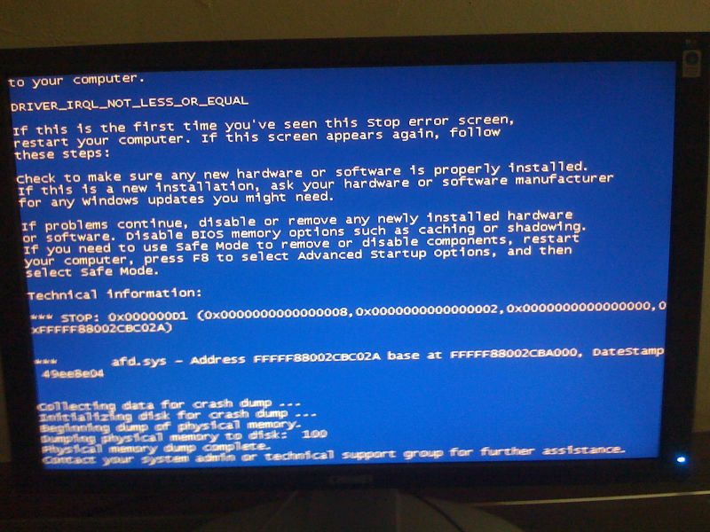

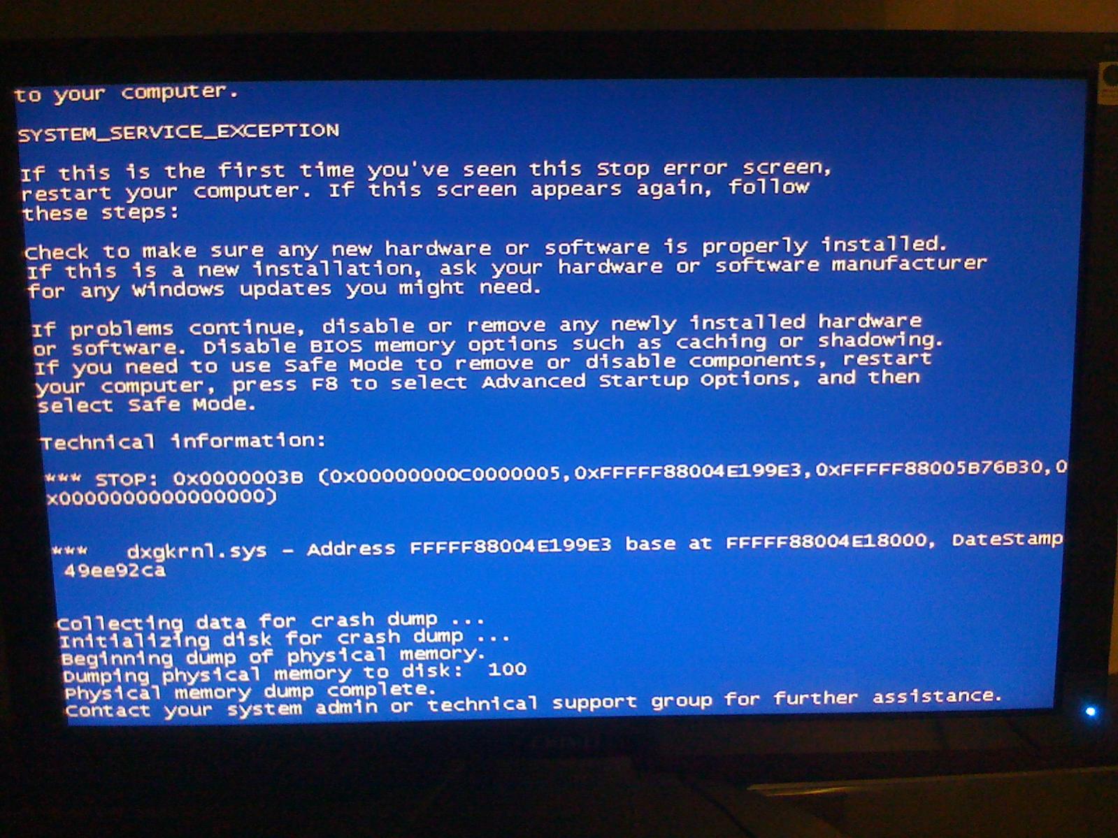

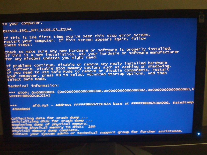

Die Bluescreens beinhielten bisher oft eine Fehlermeldung bezügl. der afd.sys, nach einigem Suchen bei Google kann das aber sehr viele verschiedene Ursachen haben. Neuerdings sind es aber auch andere, der letzte (vor 3 Minuten) hieß "SYSTEM_SERVICE_EXCEPTION" (Foto reiche ich gleich nach).
Kann mir irgendwer weiterhelfen? Ich verzweifle hier noch :freak:

Tut mir Leid, dass ich so spät antworte, ich hatte in der Zwischenzeit weitere 5 Bluescreens. Dabei handelte es sich immer um die selbe Fehlermeldung (siehe Anhang).

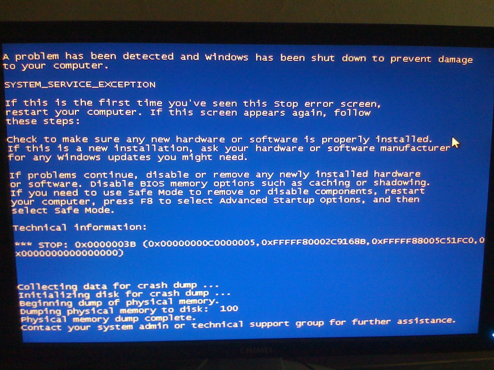

PCI/Express-Fehler.
Sieh nach, ob alle Karten richtig eingesteckt sind.
Häufig hängt das auch mit den gammligen nVidia Treibern zusammen, probier mal die neuen Betatreiber aus.
Festplatten-Einstellungen im Bios überprüfen - eventuell 32bit Zugriff aktivieren.
Kann aber auch an einer defekten CPU liegen.
Wenn dies alles nicht der Fall ist, haste dein Windows iwie abgeschossen ;)

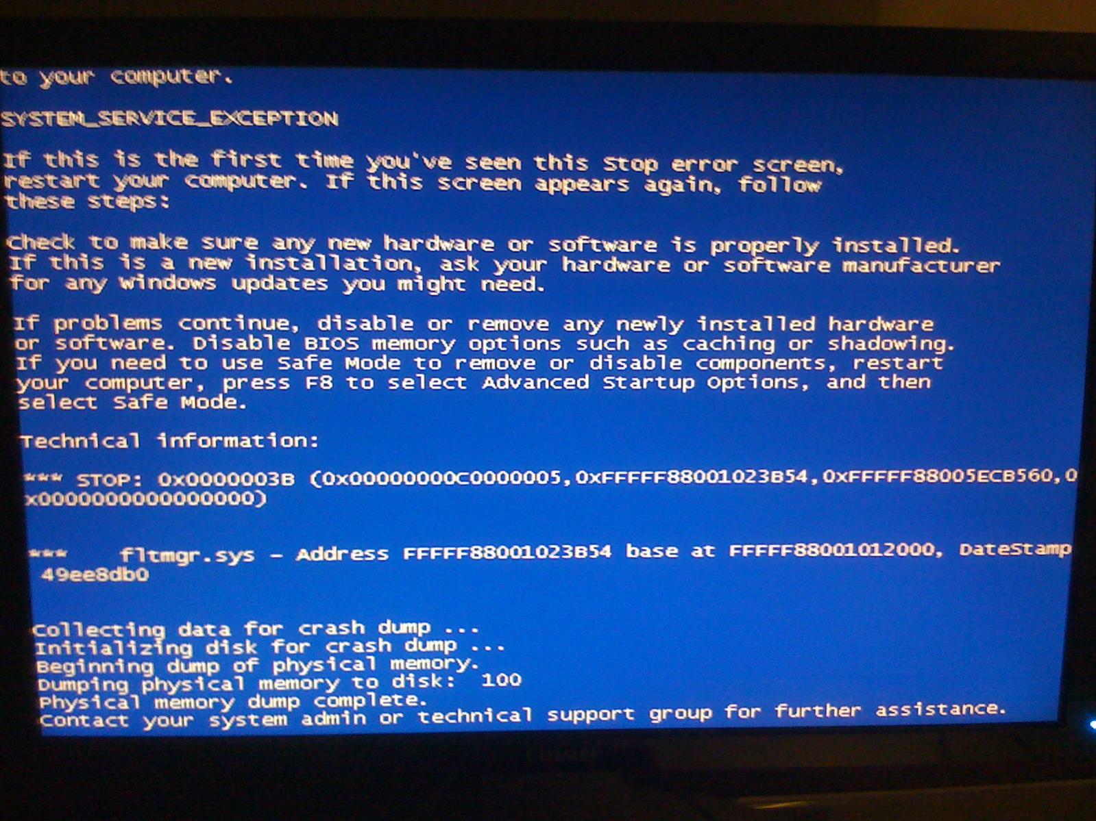

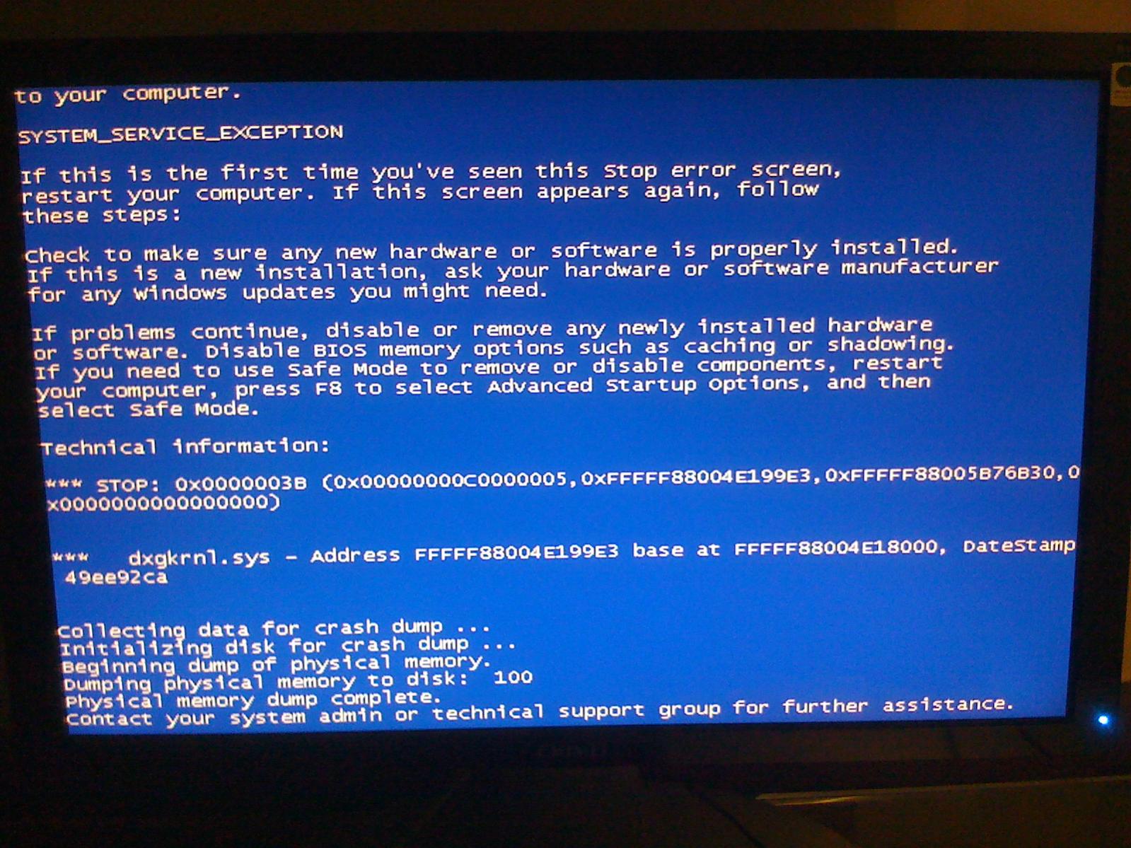

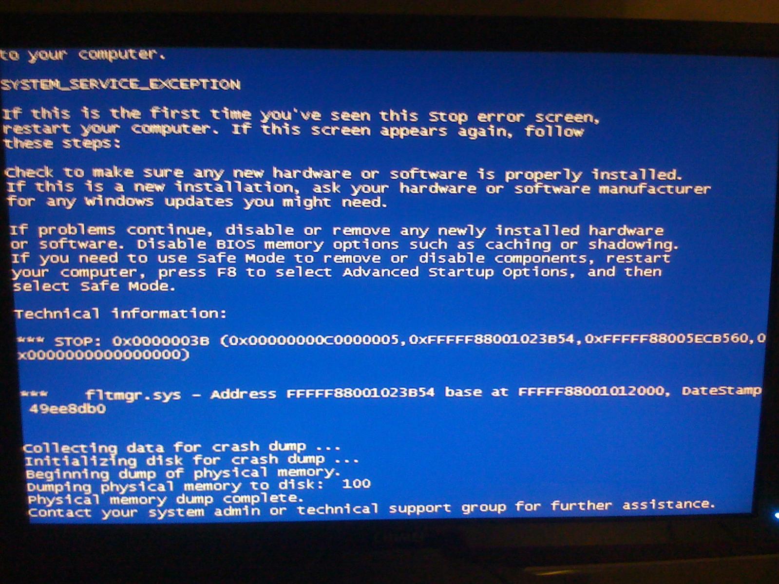

2 neue Bluescreens im Anhang (dxgkrnl.sys und fltmgr.sys).
Die Windows-interne Speicherdiagnose meldet keine Fehler. Soll ich nochmal Memtest durchlaufen lassen? Möglicherweise ist auch mit einer Festplatte etwas nicht in Ordnung. Aber ich weiß nicht wie lange so ein Scan bei fast 3TB dauert.

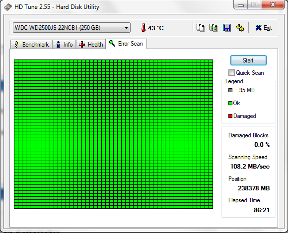

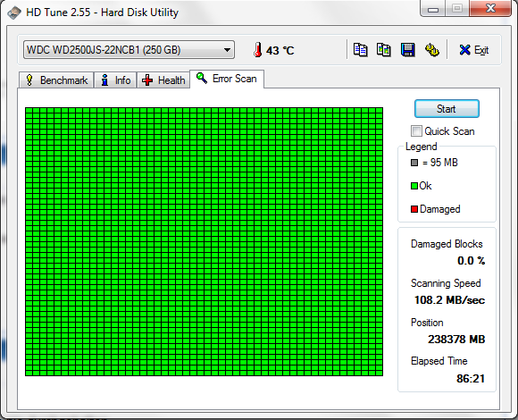

Werde jetzt erstmal HDTune durchlaufen lassen.
edit: Bisher sind keine defekten Blöcke vorhanden, restliche Zeit beträgt aber noch gut 40-50 Minuten. Allerdings scheint die Spannungserhöhung etwas gebracht zu haben..

Schön, dass du deine Platte nun testest aber finger weg von HDTune. HDTune testet nur, was auch Windows testen könnte. Da kannst gleich Scandisk verwenden...
Nimm ein "DOS" Tool wie z.B. das IBM/Hitachi Tool. Dann hast absolute Sicherheit. Die können nativ zugreifen und es funkt kein Windows dazwischen was defekte sektoren on the fly als defekt markiert O_o

edit: Das HDTune-Ergebnis zeigt auch keine Fehler an.

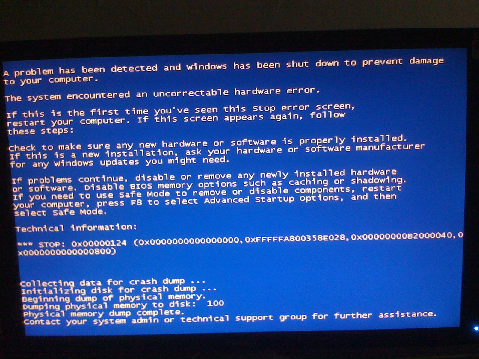

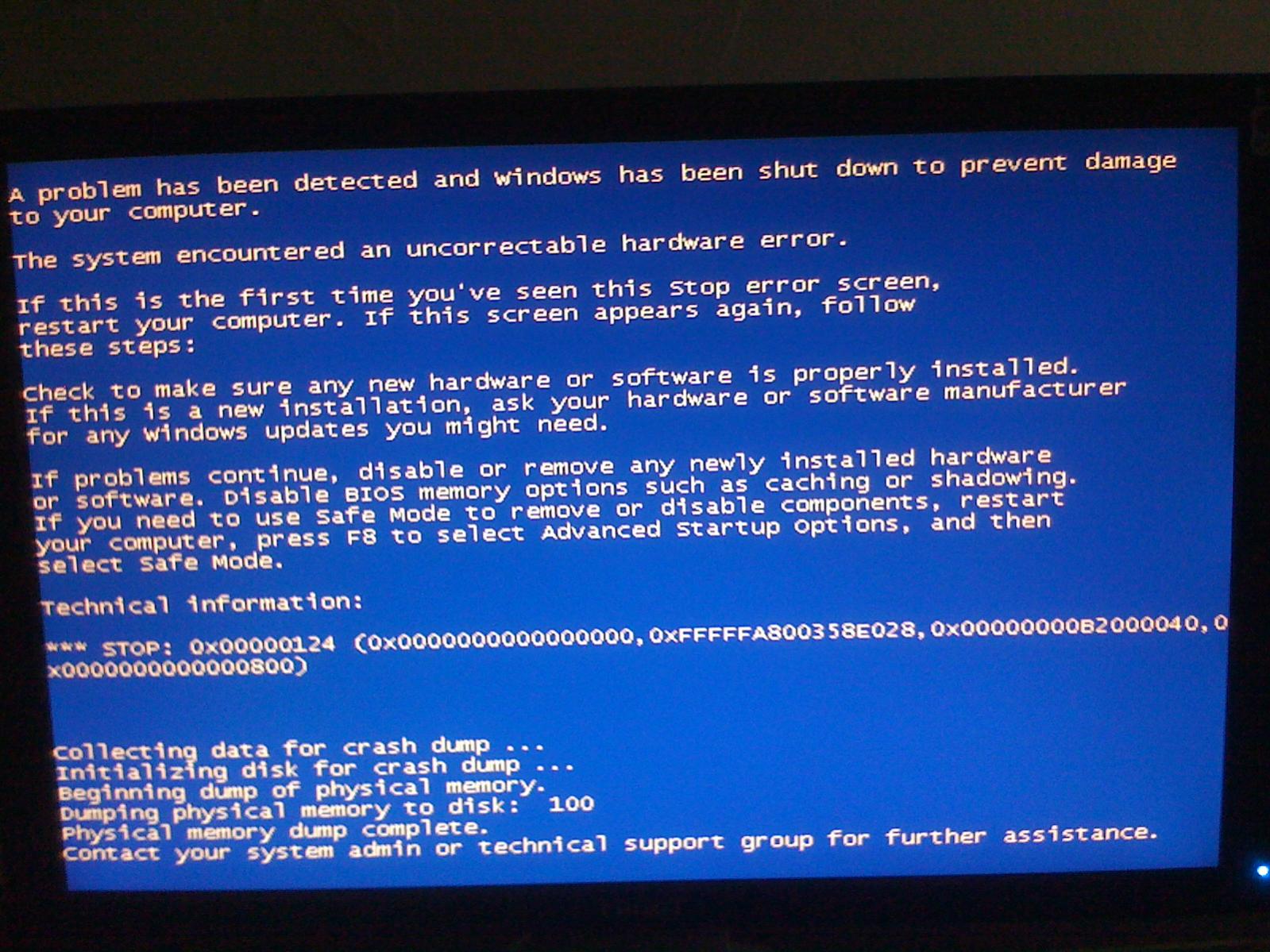

edit2: Das Problem ist noch nicht gelöst, nur diesmal ist es glaube ich ein anderes. Und zwar ist mir der PC gerade schon 2x abgestürzt und es liegt an einer der folgenden Websites:
- computerbase.de
- pcgames.de
- pcgh.de
- iphone-ticker.de
- benm.at
- bluray-disc.de
- myliveshopping.de
Den Bluescreen habe ich angehängt, ist etwas verwackelt, das wichtige ist aber zu erkennen.

Ich hatte mal so was ähnliches, Abstürze, Hänger, meistens (95%) beim browsen (damals
noch mit IE). Es lag seinerzeit an einer defekten Grafikkarte.
Bei deinen BSODs stört mich der "Hardware-Error", das könnte auf die Graka hinweisen.

edit: Bei Gulli.com habe ich gelesen, dass die afd.sys ein Teil des Netzwerkstacks ist und es sich deshalb um ein Problem mit dem Treiber der Netzwerkkarte handelt.
Habe den neuesten Treiber heruntergeladen, mal sehen, ob das geholfen hat.
edit2: Alle oben genannten Websites werden ohne Absturz aufgerufen. Scheint wirklich der Netzwerktreiber gewesen zu sein.
