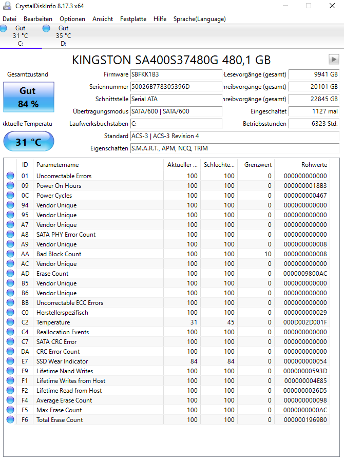

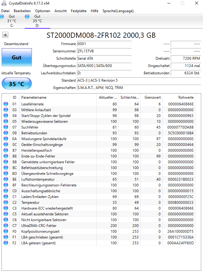

Hab beide Festplatten mal mit CrystalDiskInfo gecheckt, beide wurden mit gut bewerten, habs im Anhang mal beigefügt.

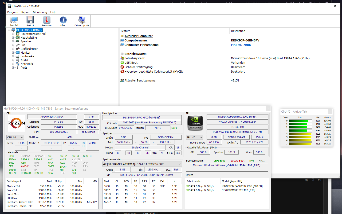

habe unten nochmal nen Screenshot von HWinfo tool begefügt wie es user @Geringverdiener empfohlen hat. Aktuell wiegesagt nur mit einem RAM-Stick

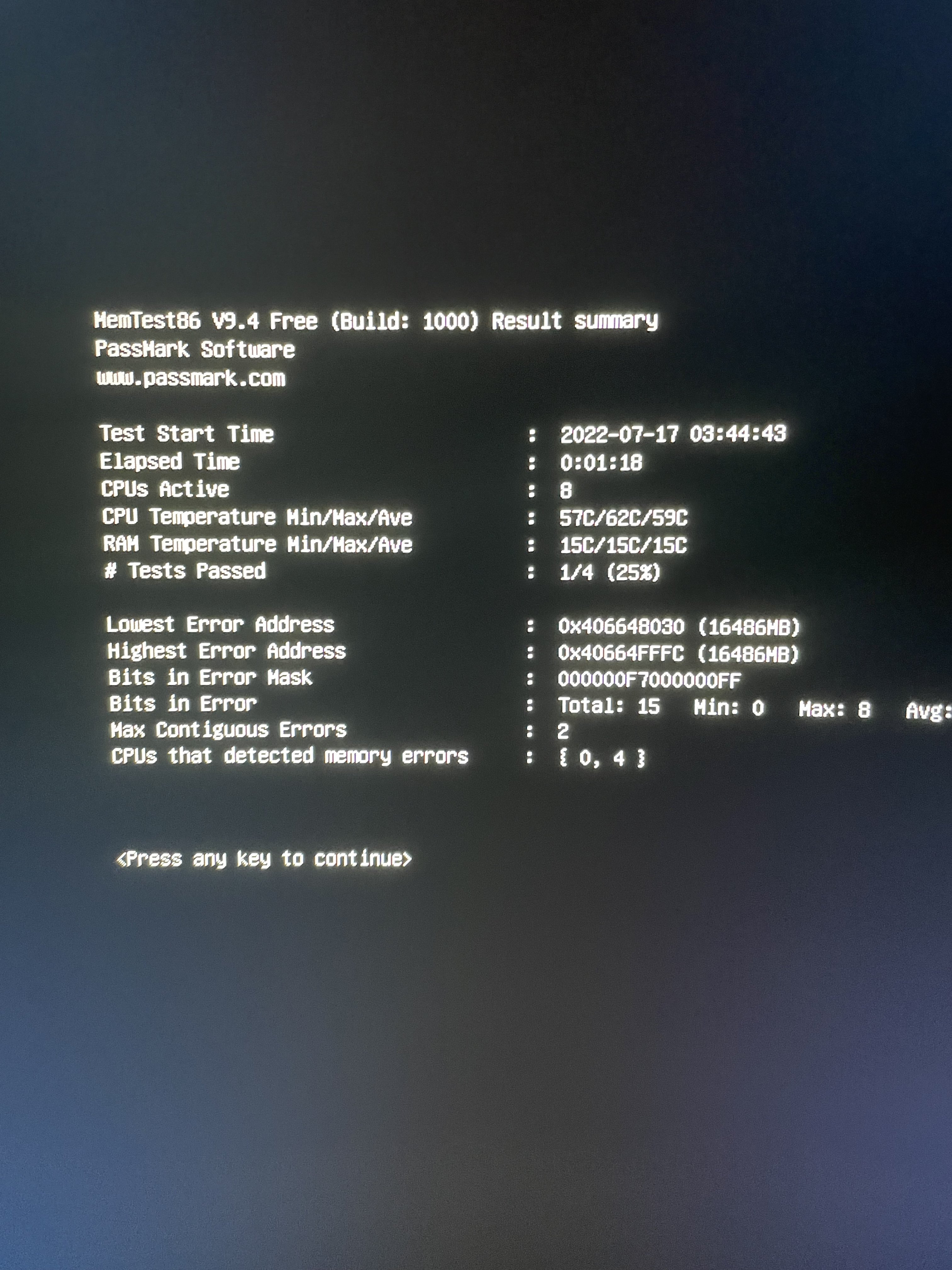

Wie es aber aufgrund deines Screenshots von memtest aussieht, verursacht der aegis RAM probleme. Das wäre nicht neues bei diesem Typ (vengeance RAM ist genauso ein Kandidat).
Teste mal beide RAM Riegel im betrieb, jeweils nur 1riegel einstecken und ohne xmp profil, also basistakt.
Wenn das läuft, mal beide RAM Riegel einbauen und mit standardtakt laufen lassen.
Wenn da kein Fehler kommt, testweise wieder xmp einstellen. Ggfs würde auch eine manuelle Erhöhung der Spannung helfen. Aber da weis ich nicht genau, wie hoch man gehen darf.
Ich befürchte aber, der RAM wird weiter Fehler verursachen.alles über dem standarttakt ist übertakten, auch das xmp profil.

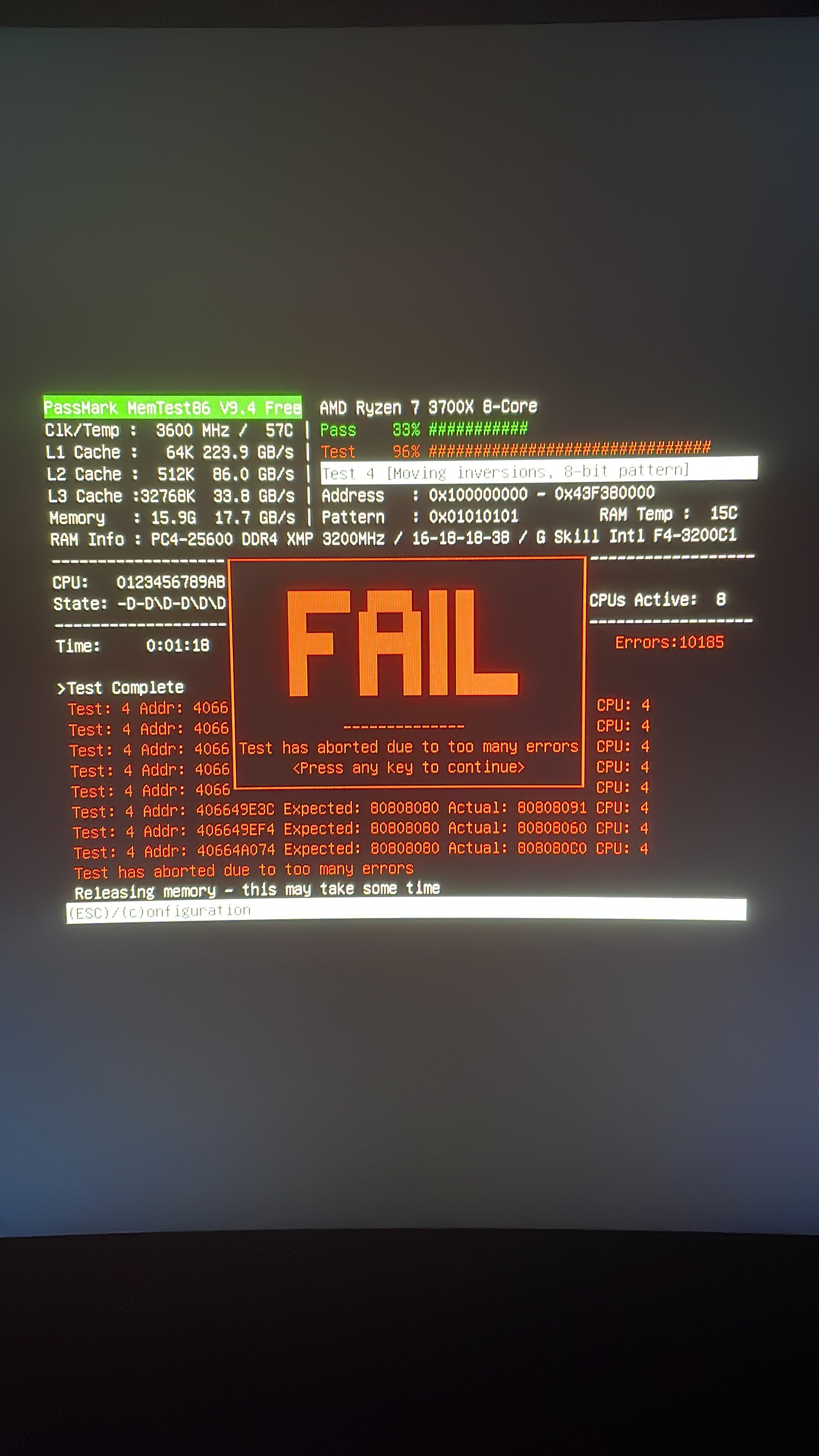

Ich hatte vor gerade rauszufinden ob die RAM-Sticks auch einzeln die Fehler haben im Memtest, daher habe ich nach dem memtest ,den ich hochgeladen habe noch einen angestoßen, diesmal mit nur einem RAM stick, RAM Stick 1 nenn ich Ihn mal. Der läuft seit gut 2Stunden, bis jz keine Fehler. Sieht immoment so aus, als wäre RAM-Stick 2 der Problemstifter.
Wenn der Memtest mit RAM stick 1 durch ist, versuche ich das selbe mit RAM stick 2.
Nachtrag:
Memtest von Ram-stick 1 ist durch, keine Fehler.
Hab jetzt mal Ram-Stick 2 rein, den Test gestartet und er hat nach 2:24 abgebrochen wegen 10031 Errors.
ich denke damit sollte klar sein, dass die Bluescreen wegen dem defekten RAM-Stick erschienen sind.

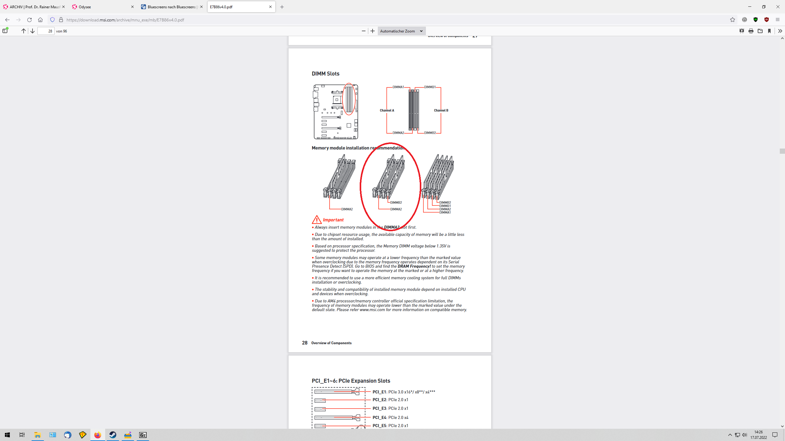

Die Speicher sind nicht in den richtigen Rambänken verbaut (auf dem Screenshot steht "Single-Channel" dort sollte aber "Dual-Channel" stehen)
1. Ram richtig verbauen
2. Cmos Reset am Mainboard durchführen
3. "Ohne Einstellungen im Bios vorzunehmen" den Rechner starten und mit deinen Anwendungen stressen.

@Geringverdiener Meinst du den Screenshot von der Hardware info? Den hab ich nämlich gemacht als auch nur 1 RAM eingesteckt war. Ich habe erst beim Memtest beide RAM-Riegel eingesteckt.
Reaktionen: Geringverdiener
@eldxmi Mist, habe ich erst jetzt gelesen!
dennoch,

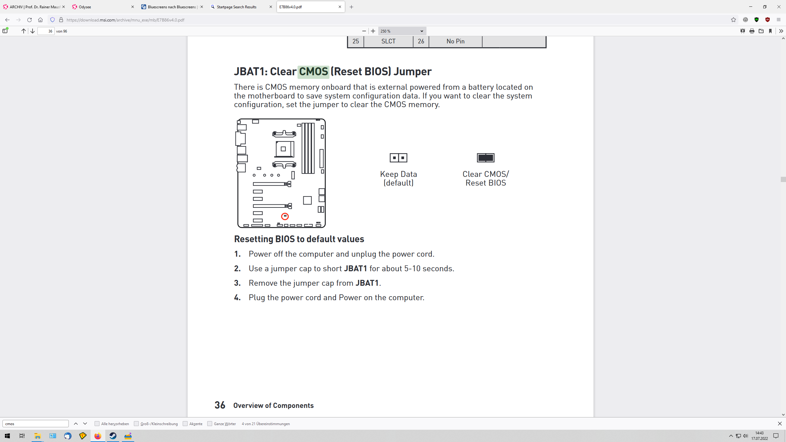

alle Speicher richtig einsetzen
cmos reset (Mainboard ließt die Hardware neu ein)
