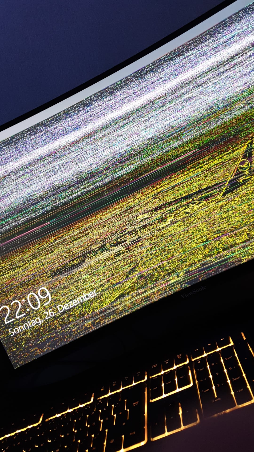

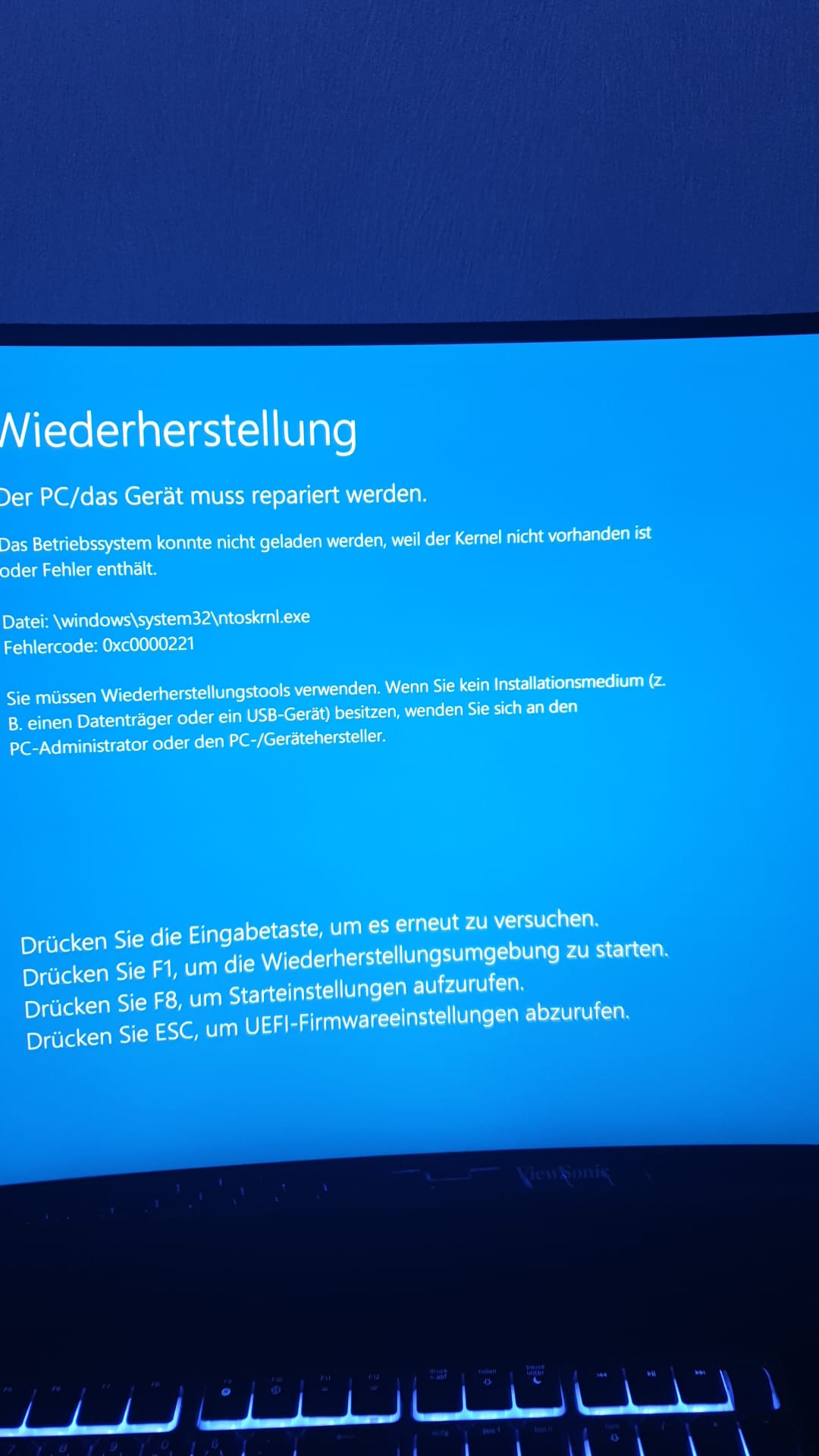

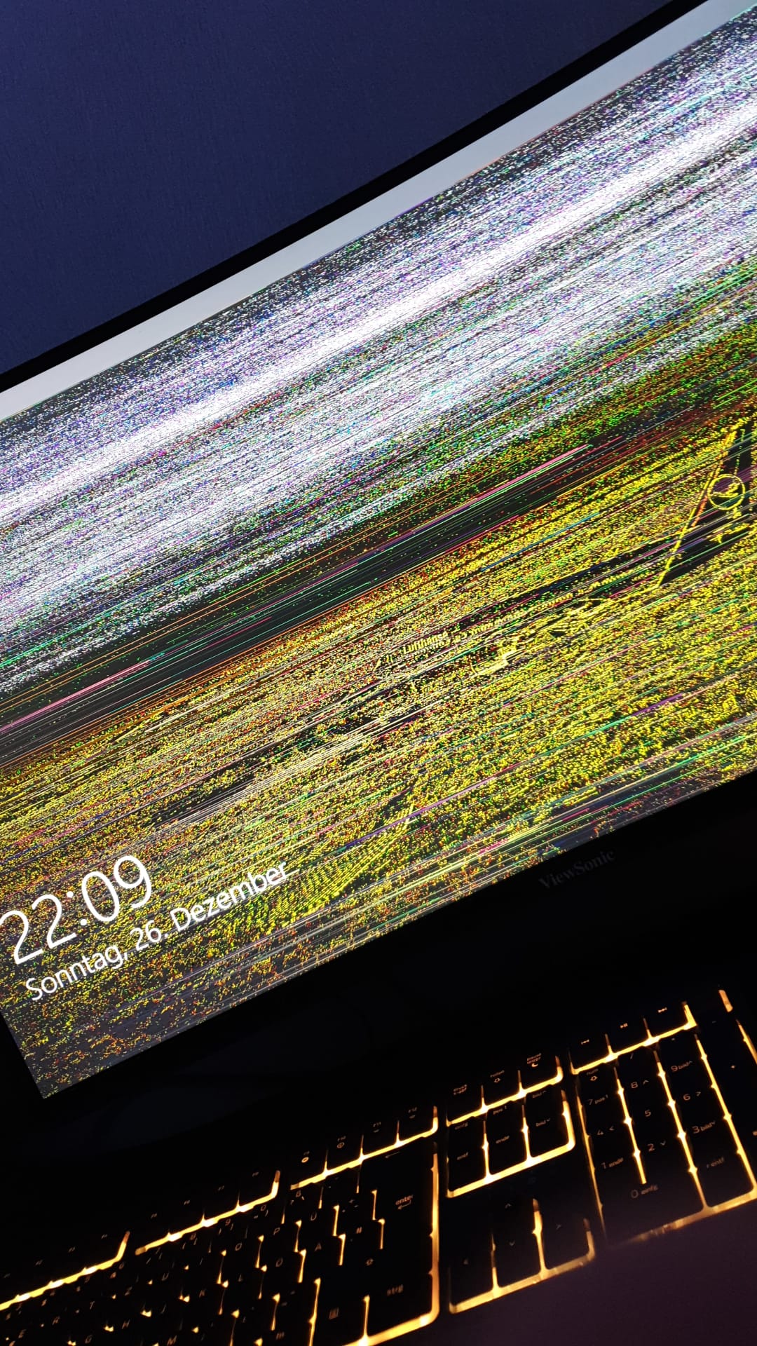

mein Freund @McFloriii hat sich ein neues Netzteil, ein Corsair RM750x gekauft und dieses eingebaut, da sein altes Gigabyte 750w ab und zu seltsame Geräusche gemacht hat. Jedenfalls beim ersten Start wurde die Windows-Reparatur beim booten aktiviert und das System hat versucht sich selbst du reparieren. Leider hat das nicht gewirkt, aber man kann trotzdem noch in Windows rein, bloß das sich nun immer nach ein paar Sekunden oder Minuten der Bluescreen (siehe Anhang) öffnet. Manchmal verpixelt dann auch der Hintergrund (auch siehe Anhang)...
Ich hab ihm erstmal gesagt, er solle alle RAM-Sticks überprüfen (er meint alle wären richtig drin, alle werden auch richtig erkannt)

schaut aber stark nach vram schaden aus

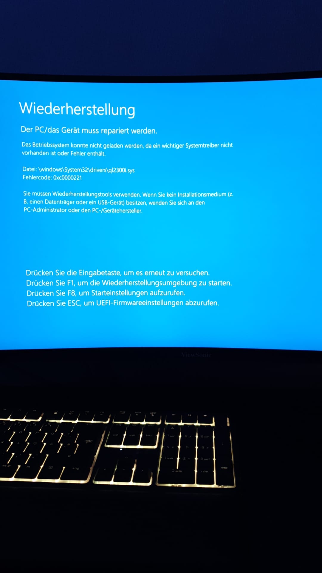

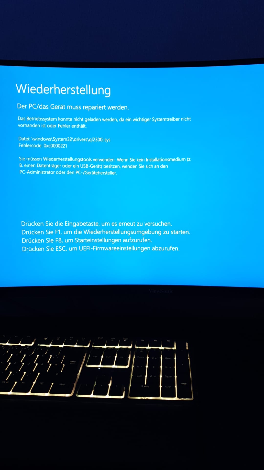

Was hat ein QLogic QL2300i FibreChannel Controller in dem Gerät zu suchen, oder warum ist da ein solcher Treiber installiert ?
Ach nachgelesen, der könnte was mit NVME zu tun haben (Marvell-Controller)

Wenn in dem Rechner eine NVME SSD mit Marvell-Controller verbaut ist läßt der gezeigte Bluescreen auf einen
Absturz diese Treibers schließen (ql2300i.sys)
Da ist wohl Neuinstallation die einfachste Lösung.

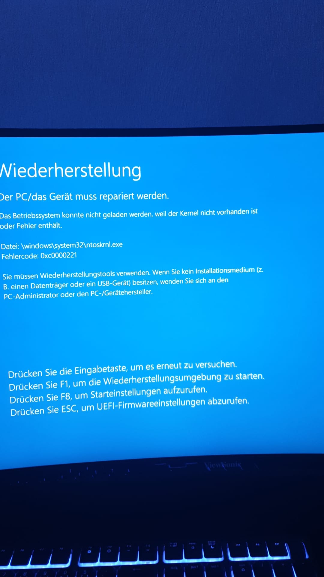

Tja, das Problem hatte sich bis eben erledigt, jetzt fing es aber wieder an... Hab auch probiert Windows über die Fehlerbehebung im Bluescreen neu zu installieren, jedoch bricht dies immer wieder ab und es heißt, es gäbe ein Problem - keine Erklärung - nichts.
Ich weiß ehrlich nicht, was ich noch tun soll...

"MemTest86 " , ein kompletter Durchlauf.
Schaut aber auch erst mal ob die RAMs noch richig stecken, mal ein- und ausbauen.
Je nachdem seit ihr da vllt dran gekommen beim rumwirken mit dem Netzteil.
