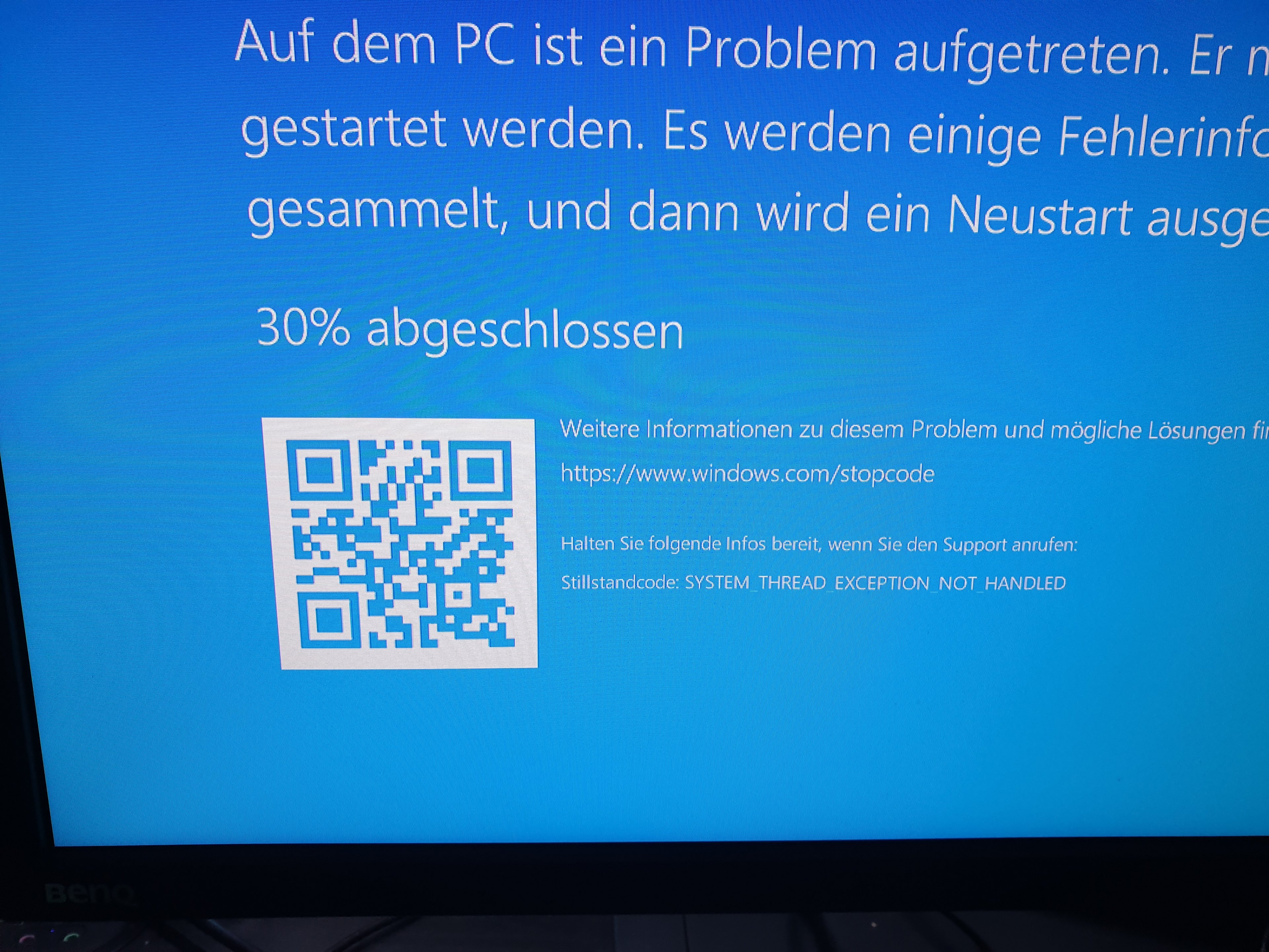

Bekomme in letzter Zeit regelmäßig bluescreens mit anschließendem Neustart. Hierbei bootet der PC dann allerdings nicht mehr richtig, sodass ich ihn vom Strom nehmen muss.
Beim Kauf wurde mir gesagt das man die RAM runtertakten muss (sollte von HardwareRat gemacht werden). Jetzt habe ich davon aber keine Ahnung wie man das überprüfen, geschweige denn ändern kann. Oder kommt noch ein anderes Problem in Frage?
Anmerkung: habe in letzter Zeit mit dem streamen angefangen und seitdem treten diese Probleme relativ häufig auf (streams mit streamlabs obs falls das hilft)

Wenn ein Systemdienst einen nicht abgefangenenen Ausnahmefehler verursacht, dann kann das an vielen Dingen liegen. Am Besten ist es wenn man erstmal den Dienst ermittelt der nicht funktioniert bevor man irgendwas am System verändert. Es gibt z.B. das Programm BlueScreenView mit dem man sich einen groben Überblick über den Fehler verschaffen kann.

Ich habe die Erfahrung gemacht dass schlecht programmierte Treiber dieses Problem am Meisten verursachen. Wenn es Hardwaretimings und -takte sind, sind die Uraschen in Bluescreens meist gemischt. Es ist nicht immer der gleiche Fehler Außerdem passieren die Fehler dann nicht einfach so, sodern hauptsächlich dann wenn man vorher im BIOS rumgespielt hat. Und BlueScreenView ist nun wahrlich kein kompliziertes Analysetool.
