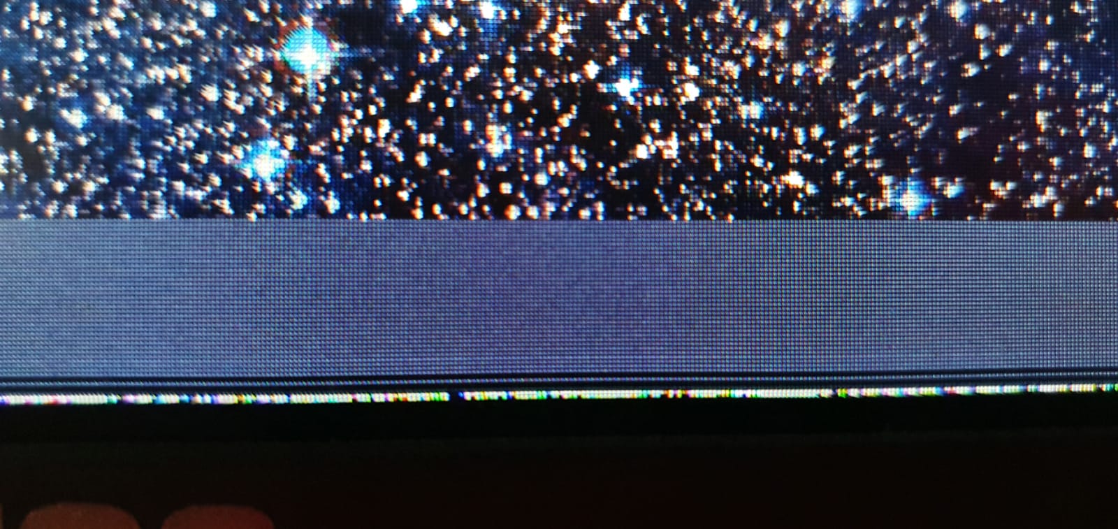

a) teilweise wird für 1-2 Minuten nach Start des Rechners der Bereich unter der Taskleiste farblich verfälscht - das Problem tritt nicht immer auf und verschwindet dann einfach, aber seltsam ist es trotzdem (Bild im Anhang) - Fehler ist nur am Hauptmonitor

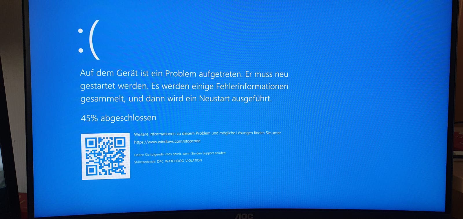

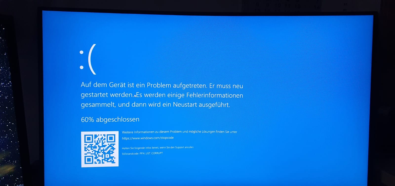

b) der Rechner wird 8-10h am Tag genutzt und dabei kommt es bei klassischen Office-& Internetanwendungen ungefähr zu 1-2 Bluescreens am Tag - scheinbar unabhängig von der Nutzung
Noch eine Anmerkung: vor dem Bluescreen friert das Bild ein und es kommt zu einem Störton, noch 30-60sek dann der Bluescreen.

..die Bildfehler sehen für mich aber grundsätzlich mehr nach VRAM Problem aus.
Den RAM zu testen ist aber sicher auch nicht verkehrt.
Zusätzlich würd ich die GPU mal wo anders einbauen.

zu watchdog vaiolation
https://www.heise.de/tipps-tricks/DPC-Watchdog-Violation-so-beheben-Sie-den-Fehler-4683212.html
PFN list corrupt könnte mit fehlerhaften/inkompatiblen treibern zusammenhängen bzw auch software von drittanbietern.
beide fehlermeldungen haben meistens die gleiche ursache
Fehlerhafte treiber
Software von drittanbietern
