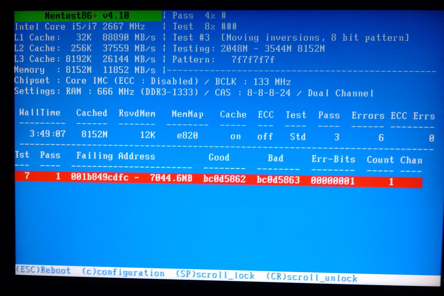

Die Fehler traten immer noch auf, daher habe ich nun MemTest86+ 4 Stunden durchlaufen lassen und er hat auch Fehler gefunden. Legt das Programm dazu keinen Log-Eintrag auf den USB-Stick? Zum Glück habe ich ein Foto gemacht, ansonsten wären die 4Std. umsonst gewesen.
Das Bild befindet sich im Anhang. Lässt sich nun irgendwie darauf schließen, welcher Riegel defekt ist?
Danke.

Gibt es ein Programm bei dem man sehen kann welcher Riegel defekt ist oder muss man immer jeden Riegel einzeln testen? Ansonsten würde ich erstmal ein Kit ausbauen, und schauen ob es dann läuft und dann das Kit mit dem defekten Riegel einschicken...
