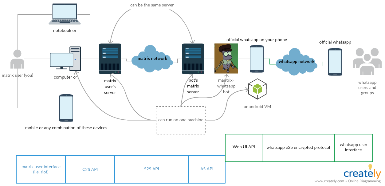

Willst du einen WhatsApp Account von beliebig vielen und verschiedenen Geräten zugreifen kannst du folgendes machen:
Als Resultat kannst du eine beliebige Matrix-App (z.B. https://Element.io - via Browser, Android/iOS-App, Desktop-App) nutzen um die WhatsApp Chats zu bedienen.
Im groben funktioniert das so:
  • WhatsApp läuft separat
  • WhatsApp-Matrix Bridge verbindet sich über das Webinterface mit WhatsApp und kommuniziert mit dem Matrix-Server
  • Matrix-Server speichert die Kommunikation mit WhatsApp und erlaubt das Verbinden mit Matrix-Clients
  • die Matrix-Clients sind ganz normale Chatapps. Wenn du dort was schreibst, werden die Nachrichten an den Matrix-Server übermitelt, wovon sie dann über die Bridge an WhatsApp (auf VM oder anderem Gerät) weitergeleitet werden
Veranschaulicht, sieht das in etwa so aus:
Quelle: https://github.com/tulir/mautrix-whatsapp/wiki
Falls man keine Lust hat das selbst einzurichten, kann man NovaChat nutzen. NovaChat übernimmt das meiste (inkl. hosten von Matrix-Server). Weiterhin wird auch eine für den Anwendungszweck spezialisierte App zur Verfügung gestellt (man kann aber auch eine andere nutzen, falls man möchte).
Es würde dann auch Ende-Zu-Ende-Verschlüsselung genutzt werden, damit die als externe keinen Zugriff auf irgendwelche Daten haben (alles Open Source).
