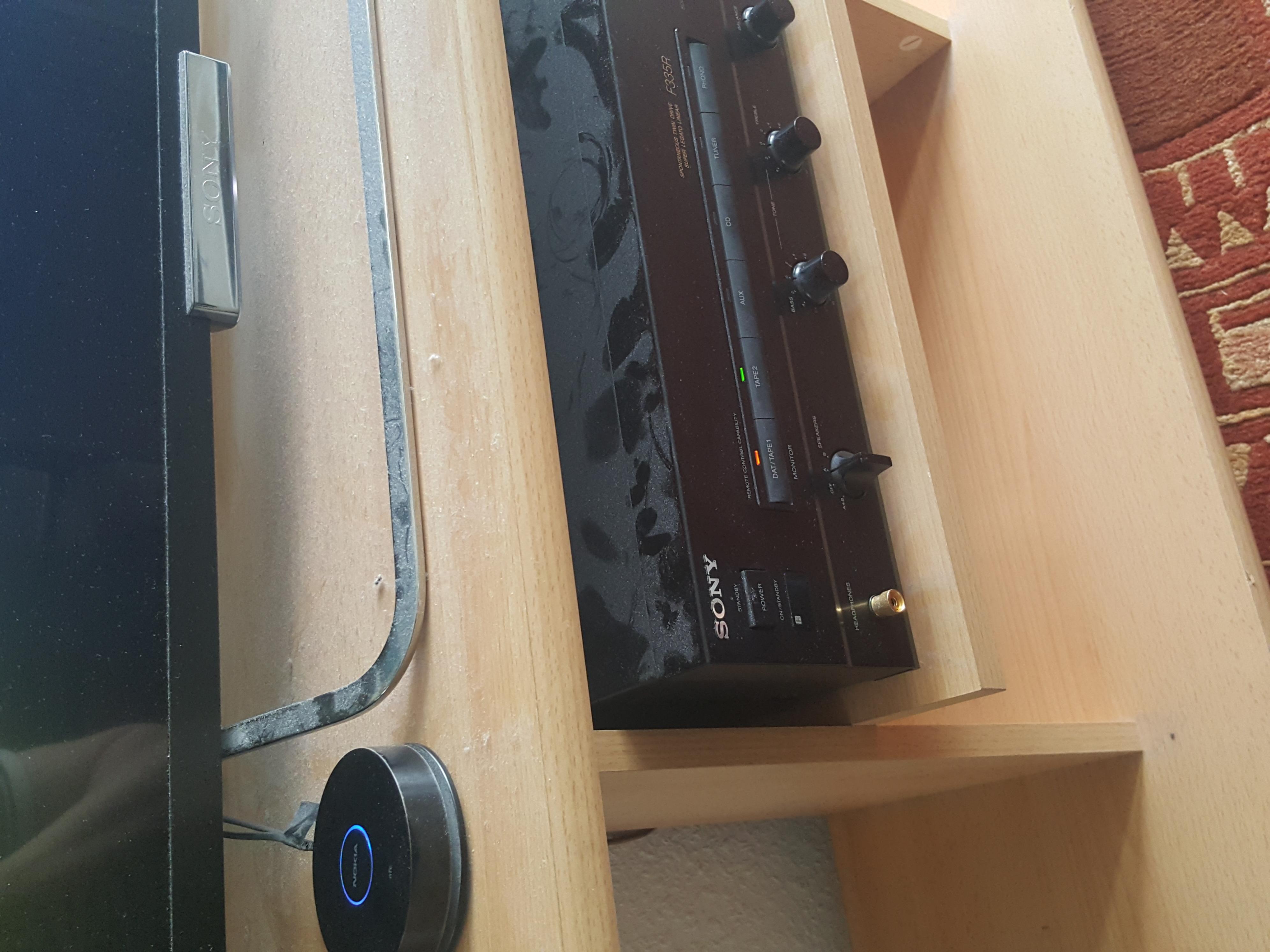

glaub könnte mit 2x2 TapeIn/Outs gehen, habe zwar am Tape1 Eingang den Fernseher mit dem ich jede geschaltete Quelle auf jeden Fall mit der gelben Lampe überschreibe und auch kein Chinch auf Chinch forward Tape1 Out nach Tape2 In, weil ich will ja die Quelle "Fernseher" nicht wiederverwenden. Aber vermutlich, kann man einen Tranceiver dann per Chich forwarden und ihn gleich wieder überschreiben oder so.
Der Nokia Tranceiver hat NFC, da ziehe ich mein Samsung durch, Bluetooth aktiviert sich, verbindet sich und ich schalte die Überlagerung des Fernsehers aus und funzt :-D Nur schade, dass wenn ich mein Samsung nochmal durchziehe, der zwar die Verbindung trennt aber das Bluetooth an lässt.20170609_174443.jpg
Ach ja per NFC durchziehen braucht man nicht unbedigt, man kann auch vom Sofa per Bluetooth verbinden.
