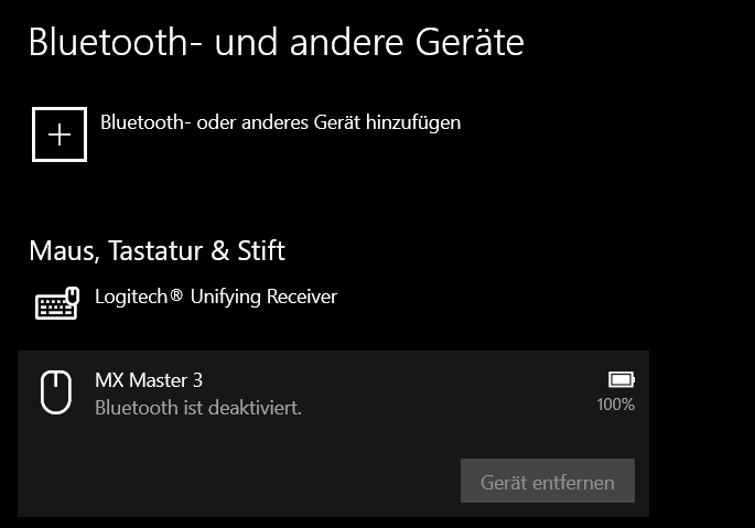

vor 10 min. hat sich einfach das Bluetooth meines Laptops deaktiviert. Ich verwende einen hp EliteBook 850G3 und damit zusammen eine MX Master 3 Maus von Logitech über Bluetooth, weil der Dongel in einem anderen Gerät steckt. Auf jeden Fall hat sich gerade eben das Bluetooth des Laptops während dem verwenden einfach deaktiviert. Laptop hängt am Ladekabel und es wurde nichts richtung Energiesettings umgestellt. Das Bluetooth hat auch schon 5% Akku noch funktioniert.
Ich habe jetzt keine Ahnung wie ich das jetzt wieder aktivieren soll. Google ist einfach mal 0,0000 hilfreich.
(Der Dongel den ihr über der Maus seht ist eine andere Ersatzmaus die ich nach Ausfall des Bluetooth Signals jetzt verwende.
Danke für eure Hilfe.

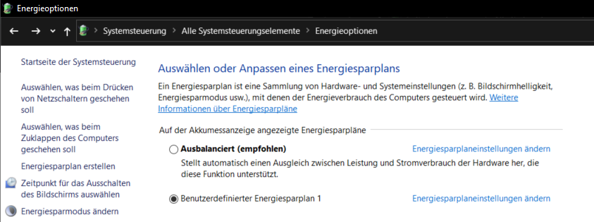

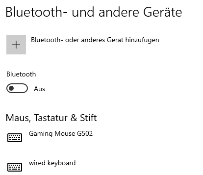

Sicher, dass es nicht doch mit dem Akkuzustand zusammen hängt? Vielleicht stehst du auf "Energiesparmodus" oder ähnliches.
Bei mir sieht es so aus.
So sah es bei mir auch aus.
Hier meine Energie Einstellungen.
Ich habe extra noch einmal einen neuen mit "Höchstleistung" erstellt, aber wie gesagt ging es bis vor 30 min. tadellos.
