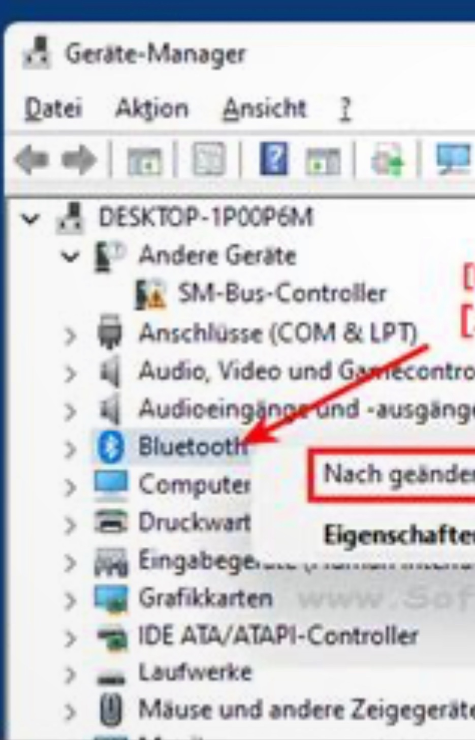

Was ich halt nicht verstehe ist, dass ich keinen Bluetooth Button habe in den Einstellungen, dass ich aktivieren kann
Im Geräte Manager finde ich halt auch kein Abschnitt namens "Bluetooth" (siehe Abbildung 1)

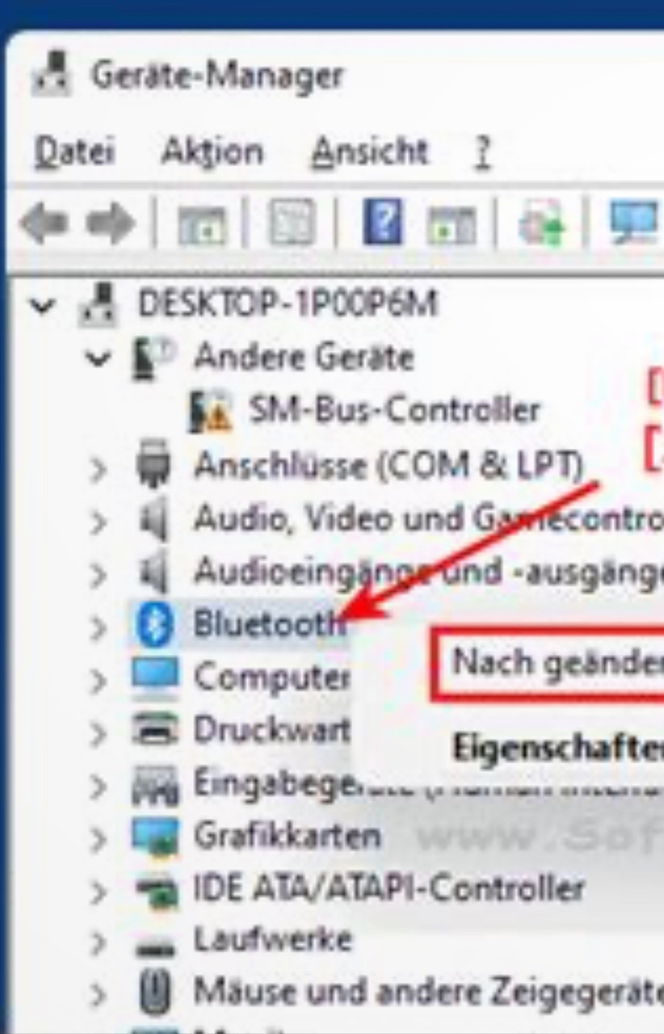

Der Adapter ist das BTH-DS3 Device
Wenn ich aber den Treiber installiere, steht das alles soweit in Ordnung ist (siehe Abbildung 2)
Abbildung 1
Abbildung 2
Hi, nur die Hardwareversion V2 funktioniert auf Win 11. Guck mal welche Version du hast.

Laut tp link sind die Treiber aller drei Versionen auch für Windows 11.
@PhoenixEX
Der Treiber wurde zwar ordnungsgemäß installiert, hat aber auch kein Bluetooth gefunden.

Vermutlich an der Hardwareversion des BT-Adapters. @PhoenixEX
Wurde bereits getippt.
Wenn Du was Neues holst achte drauf.
