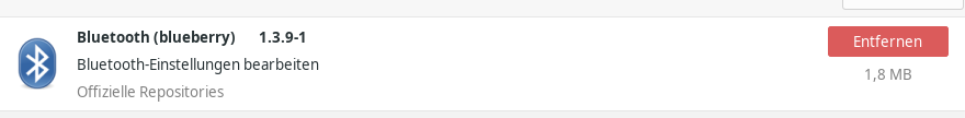

Hab mir ein anderes Modell bestellt und siehe da ich komme auch einen Schritt weiter: Ich kann mit diesem Modell in den Head Set Unit (HSP/HFP) Modus Wechseln Aber dann ist das ganze System nicht mehr in der Lage irgendwas Abzuspielen sobald ich die Soundausgabe auf das Headset gelegt habe. YT Videos buffern zwar, können aber nicht abspielen, beim abspielen von Lokalen Musikmedien darf ich nichtmal mehr auf Play drücken. Die Frage ist ernsthaft: Was mache ich diesmal wieder Falsch :(

Ich hatte ein ähnliches Problem. Mein Headset ließ sich einfach nicht verbinden. Mit Win 10 lief es ohne Probleme.
Versuche es mal damit:
Dann klappte es.
