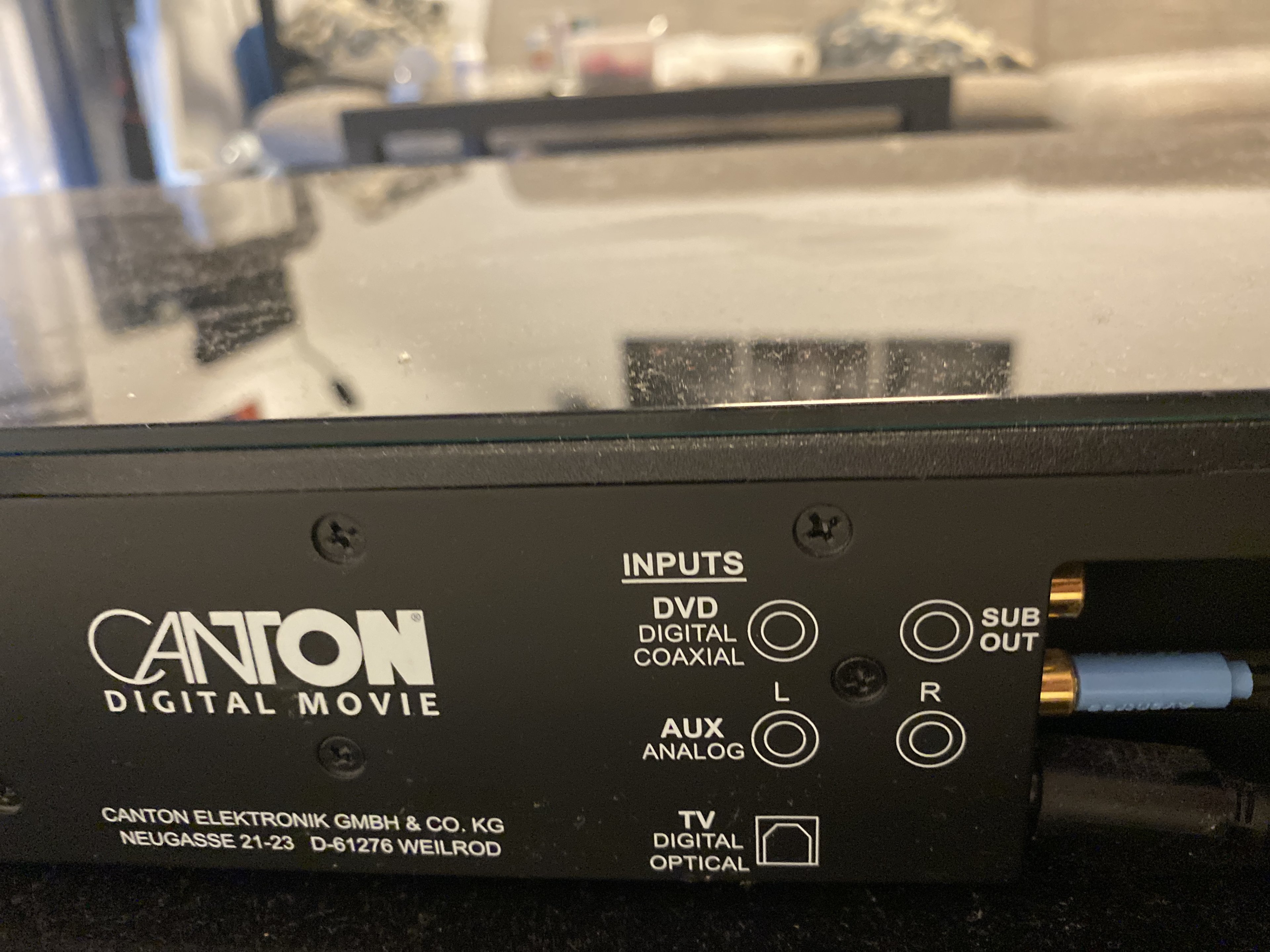

Amin200 schrieb:
Danach habe ich ihn per Aux-Kabel mit dem Sounddeck verbunden.
Das Sounddeck hat einen Aux-Ausgang?
Lt. Bedienungsanleitung hat der nur einen Sub-Ausgang
Reaktionen: kartoffelpü
An welchem Anschluss denn? Laut Anleitung sehe ich nur einen Sub Out
das klappt schonmal nicht, und außerdem sieht es so aus, als ob du einen Klinkenstecker in eine Cinchbuchse gesteckt hast...

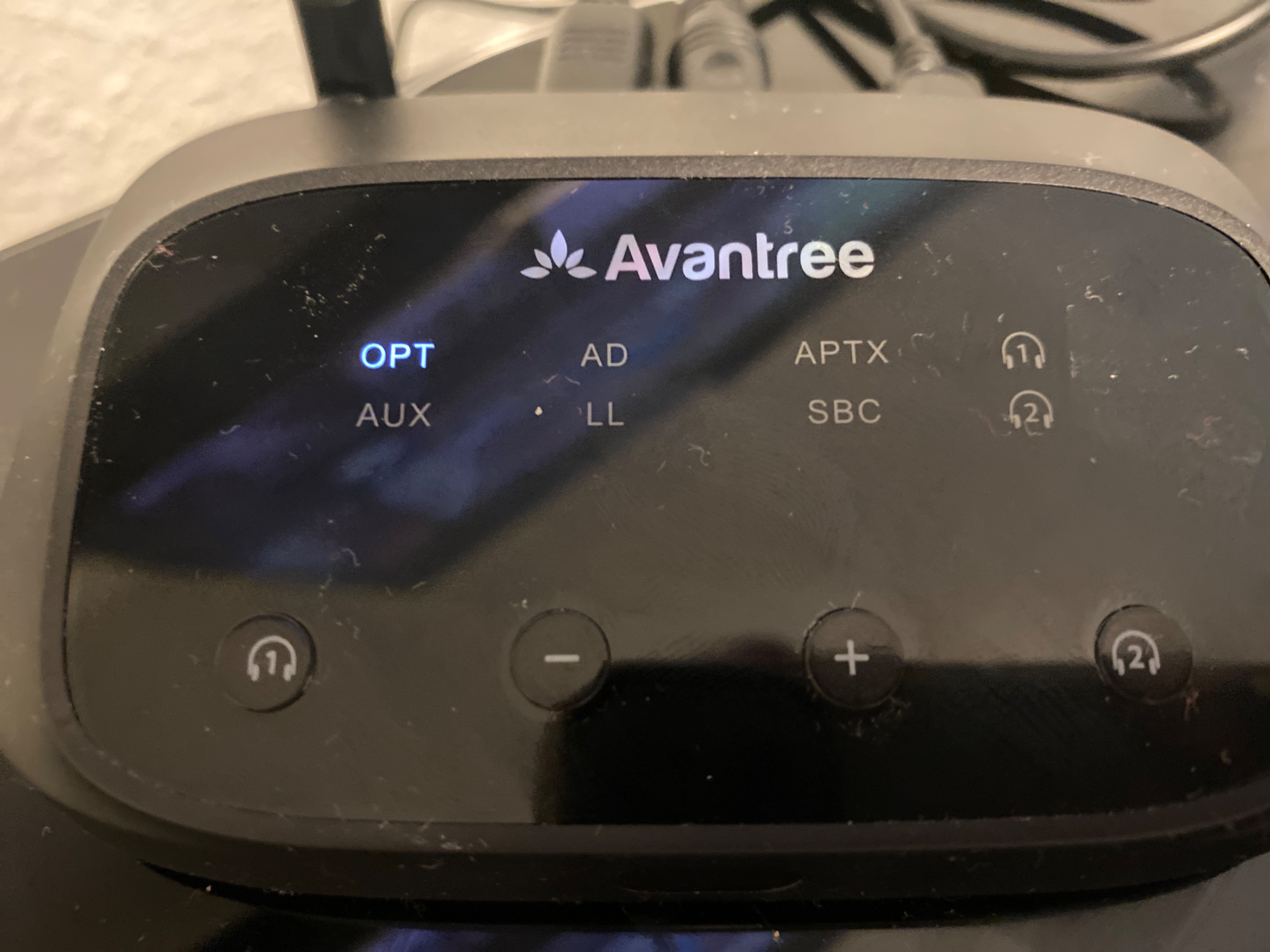

Der Aventree kann Toslink/optisch Passtrough, schließ den TV am Aventree "Input" an und das Sounddeck am "Output"
Habe ich gemacht. „Opt“ leuchtet, allerdings verbinden sich die Kopfhörer nur für ne Sekunde bis die Verbindung wieder getrennt wird. Die Kopfhörer Leuchte ist ganz aus

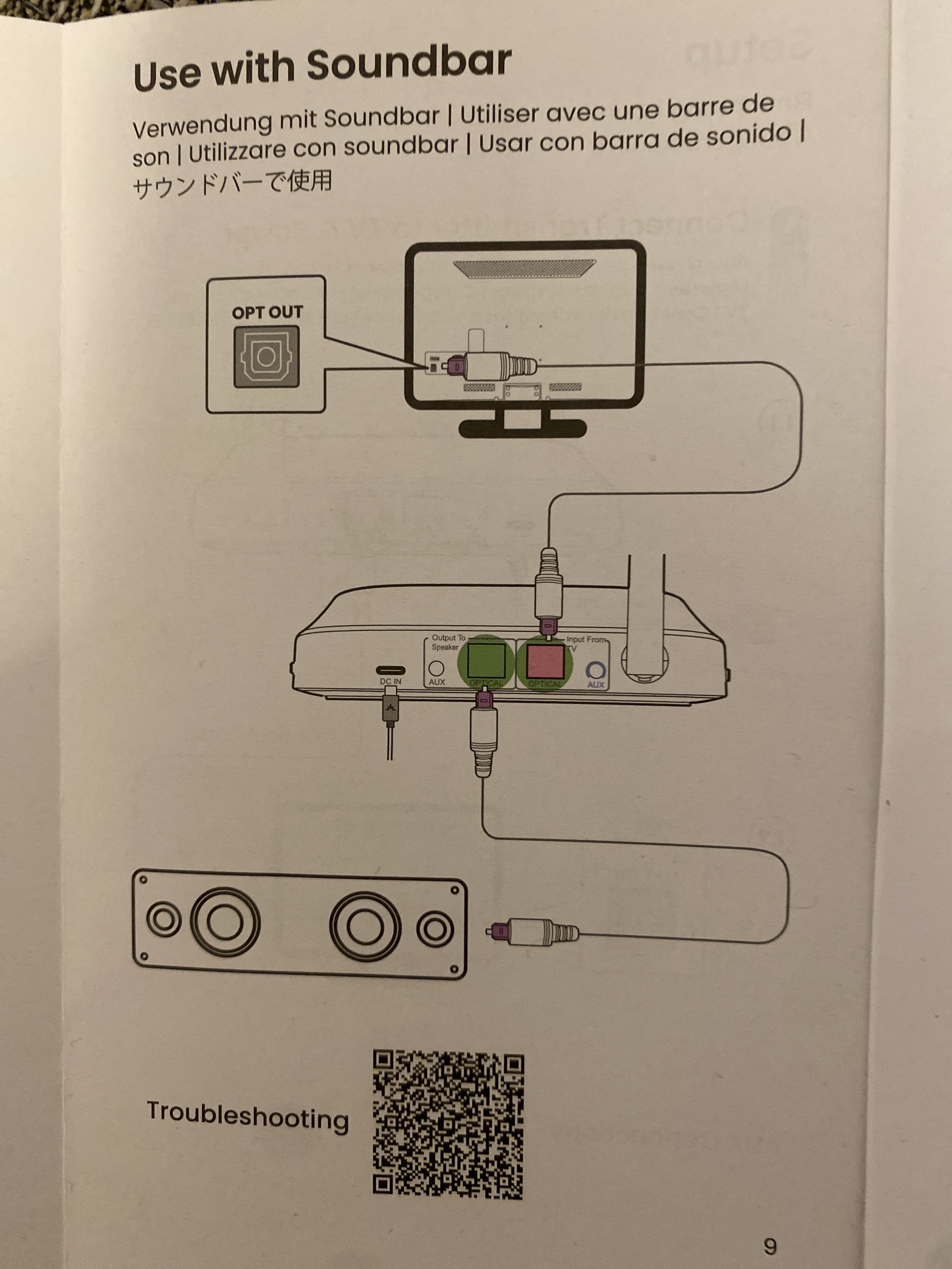

Also nicht so wie auf dem oben angefügten Bild?
Anleitungen ;-)
@calippo Danke!!! Auch wenn‘s so naheliegend war, wäre ich da nicht drauf gekommen. Hat super geklappt und somit den Transmitter überflüssig gemacht, sodass ich ihn wieder zurückschicken kann :)
