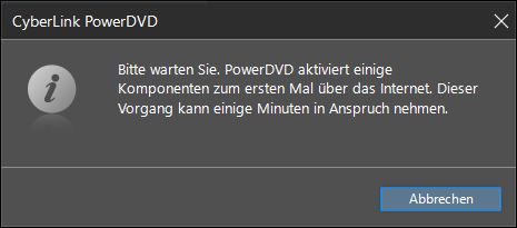

Ja hab nun mal das Update für Power DvD gemacht, leider hab ich keinen Erfolg gehabt!
Siehe hier:
Dieses blöde Fenster ist jetzt schon ne Stunde da!:confused_alt:
Weis jemand Rat?
Cu der Pry

Von einem Kumpel hab ich mir mal Power DVD 15 Ultra geben lassen zum testen aber ich hab dass selbe Problem, sobald ich eine BluRay mir anschauen möchte, will er über dass Internet Komponenten aktivieren und er wird damit einfach nicht fertig, ich hab Power DVD über eine Stunde ackern lassen aber nichts!
