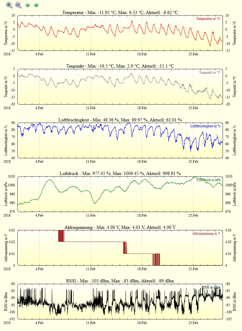

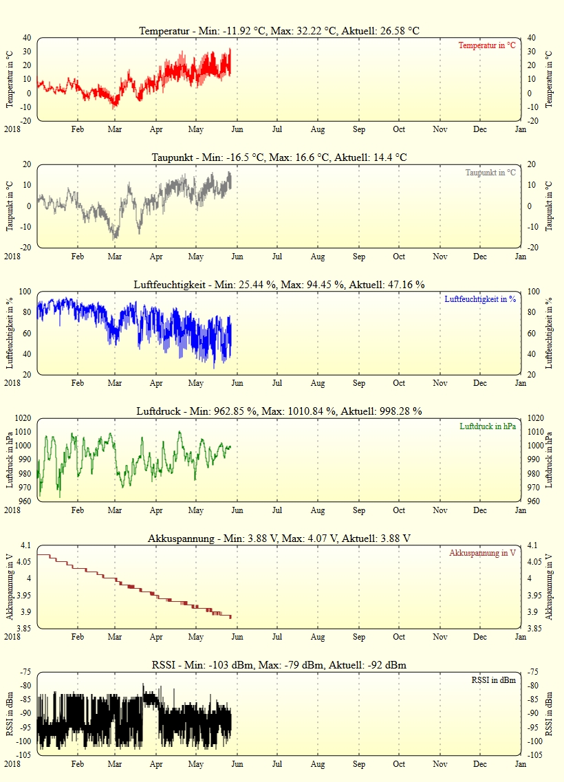

Ich habe ~20 BME280 unterschiedlicher Hersteller und die Temperatur wird bei allen überschätzt und die Luftfeuchtigkeit unterschätzt. Der Effekt ist allerdings bei unterschiedlichen µC unterschiedliche stark ausgeprägt. @5 V sind es etwas über 2 °C. @3,3 V ist es noch ca. 1 °C (selbst wenn der µC in den deep sleep geht und der Sensor nur alle 5 Minuten für einige Sekunden eingeschaltet wird). Bei einer Luftfeuchtigkeit von 100 % liest der Sensor konsequent Werte im Bereich von 90 % aus. Die relative Genauigkeit ist im Vergleich zu einem anderen BME280 beeindruckend - das bringt einem aber nichts. Eine bessere Alternative habe ich bisher nicht finden können. Der SHT-35 wäre meine einzige Idee (mit dem SHT-31 habe ich auch schon experimentiert). Ich bin selber noch auf der Suche.
Anbei finden sich die unplausiblen Werte meines Außensensors.
