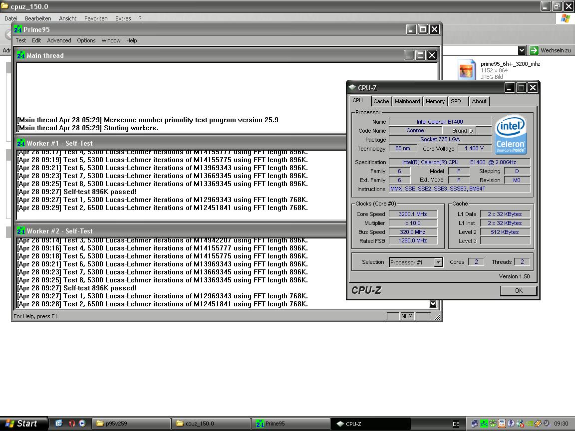

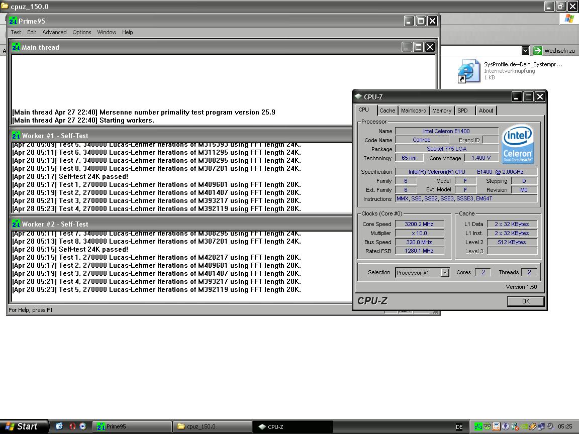

6 Stunden prime95 SmallFFTs stabil. 4h InPlace Large FFTs auch stabil.. also läuft die Kiste ja stabil wenn sie denn einmal gestartet ist..
