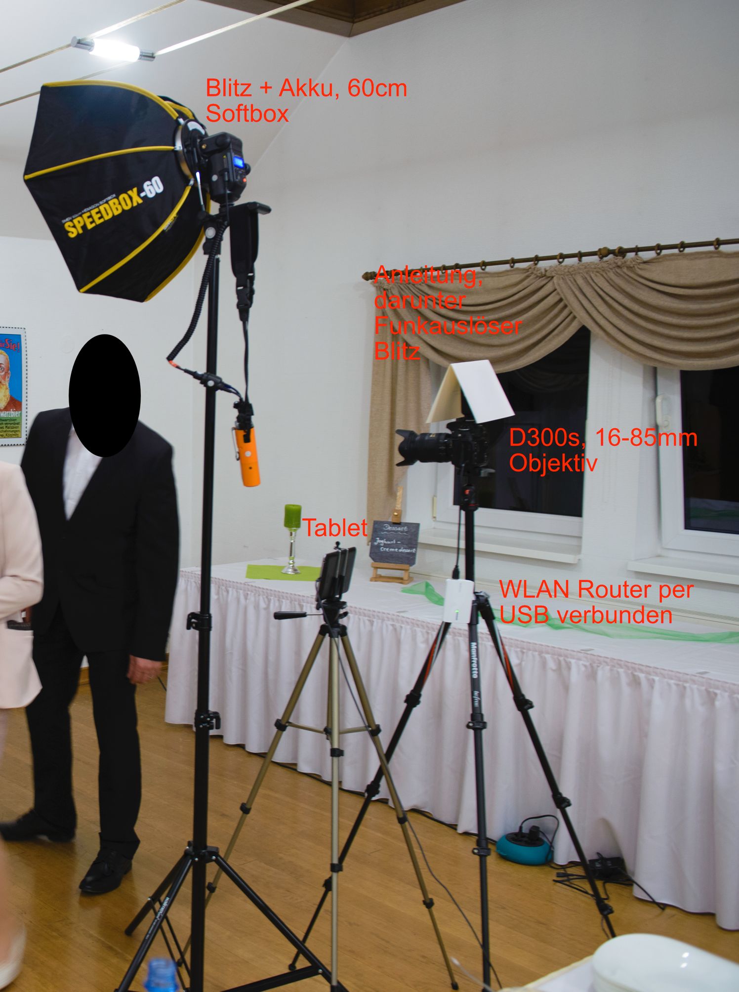

Mein Aufbau sah folgendermaßen aus:
- Nikon D300s + 16-85mm Objektiv + IR Fernauslöser (12MP Reservekamera, manuell eingestellt, RAW auf 1. Karte, kleine JPEG auf 2.)
- Blitz, Softbox + Funkauslöser (Godox AD360, Softbox SMDV Speedbox-60)
- TP-Link TL-MR3040, WLAN Router mit Open WRT per USB mit der Kamera verbunden (Kamera besitzt kein WLAN), Anleitung
- Tablet Nexus 7 mit qDslrDashboard zur Anzeige (mind Android 5.0 um die App anpinnen zu können / Tablet zu sperren)
- Stative, Stromversorgung (Tablet, Router ggf. Kamera), beste Position mit Klebeband auf dem Boden markiert
Außer dem WLAN Router waren das alles Sachen die ich sowieso schon hatte / nicht mehr verwendete (Kamera, Tablet). Da du selber Bräutigam bist, solltest du jemanden haben der der sich darum kümmert. Ab und an einmal nachsieht und auch alles einstellen / bedienen kann.
Bei mir löste eine Sicherung aus als zum Abendessen einige Warmhalteplatten am gleichen Stromkreis (aber andere Steckdosen) angeschlossen wurden. Kamera und Tabletakkus waren fast leer als ich es bemerkte.
qDslrDashboard lässt sich auch mit einer direkten USB Verbindung nutzen (USB OTG Adapter & fähiges Tablet benötigt). Ebenso am Laptop (WIN, Linux, Mac, RPi)
Bei Canon wird auf den angeschlossenen Monitoren das gleiche Bild wie auf dem Display angezeigt.
Die Idee ist den Live View Modus zu verwenden.
Sollte das bei älteren Modellen nicht möglich sein (jedoch zeigt eine kurze Recherche, dass das bei allen HDMI Modellen der Fall sein sollte), so müsste man lediglich einen Laptop mit der Canon Software dazwischen hängen. Diese kann das Bild "durchschleifen".
Danke auf jeden Fall für das Bild vom Aufbau!
