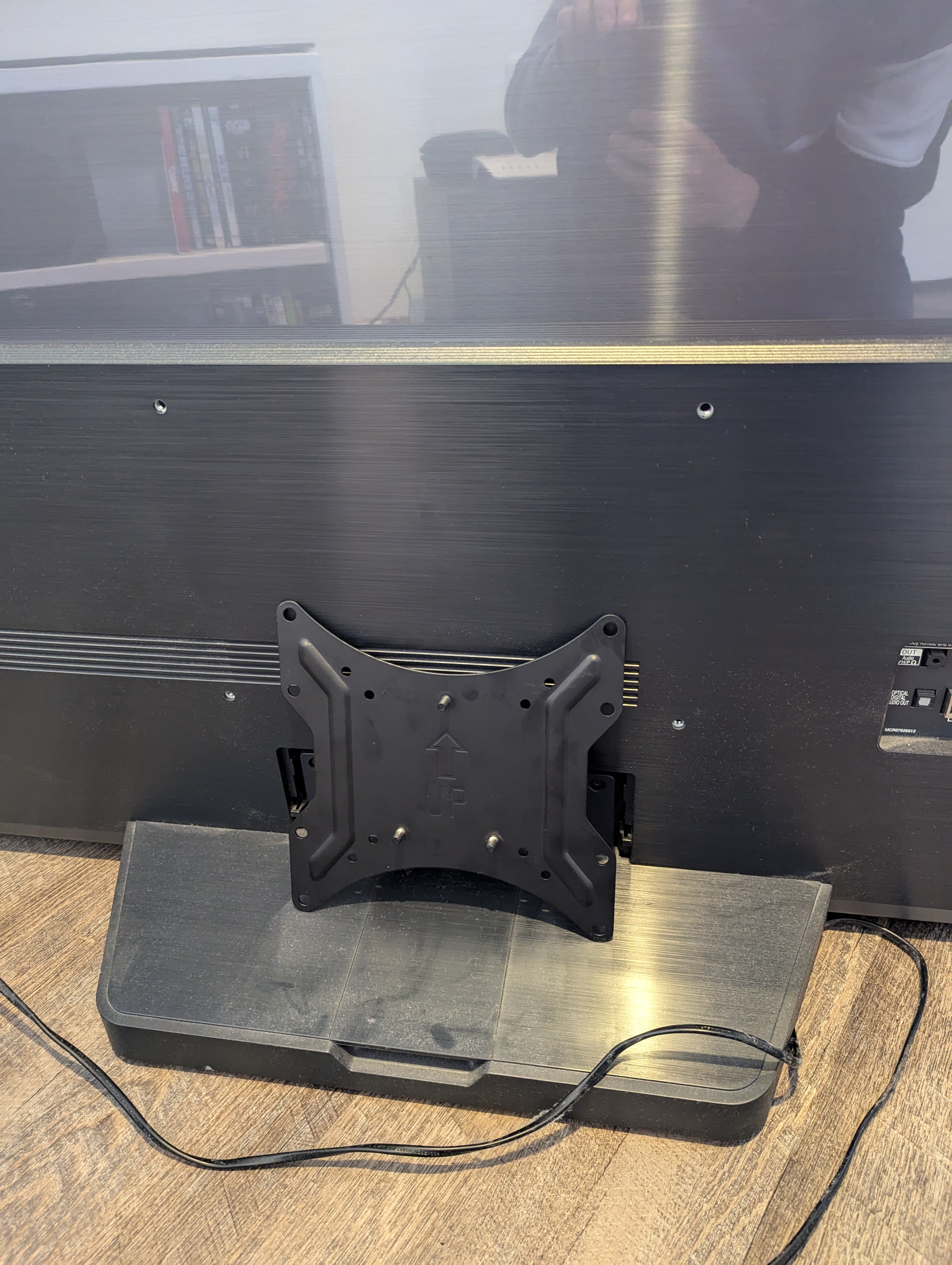

Guten Tag Leute,

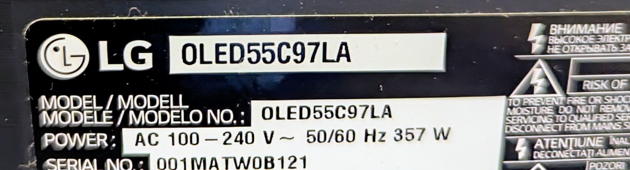

Ich möchte meinen Fernseher an der Wand befestigen. Ich habe den LG OLED 55 C 97 LA und mir folgendes Montagekit gekauf:
Bontec TV Wall Mount Pivoting Tilting Wall Mount for 37 - 80 Inch TVs Curved LCD/LED Full Motion, 65 kg Load Capacity, VESA 100 x 100 - 600 x 400 https://amzn.eu/d/0gUlJmwu
Leider Stelle ich fest, das diese Produkte nicht kompatibel sind, oder bin ich gerade nur zu doof? :)
Der LG hat eine VESA 300x200 Montage, bei deiner Wandhalterung sollten noch Schienen dabeisein, damit du die Platte am TV montieren kannst.
Laut Handbuch deines Fernsehers brauchst du eine Wandhalterung mit der VESA Norm 300 x 200.
Vesa 300 x 200 ist hier nicht aufgeführt.
Welche Wandhalterung wäre denn kompatibel?
Wie bei Amazon zu sehen die mitgelieferten Schieden noch montieren

Du hast an den Schienen zig Löcher, sodass auch 300x200 gehen wird.
Reaktionen: proserpinus, nickless_86 und 10X18B
Schraub mal die Schienen wie für die 400x200 zusammen und schau, ob du dann entsprechende Montagebohrungen hast. Das sollte schon klappen.

Nimm doch die Mounting Instructions für 400x200, analog dazu kannst du bei 300x200 vorgehen.
Wenn du Probleme mit dem Verständnis der Anleitung hast, wird es womöglich mit einer anderen Halterung nicht besser.
Reaktionen: nickless_86
Ich hätte die auch gerne genommen, allerdings bräuchte ich 400x300 🤔 Ich habe versucht im Datenblatt des Herstellers zu prüfen, ob bei Amazon die Liste einfach nicht vollständig oder fehlerhaft ist. Leider konnte ich das Modell nicht eindeutig identifizieren.
Was ist eigentlich das Problem 400x300 zu schienen und schauben, wenn 300x300 und 400x400 möglich sind? 🤔
