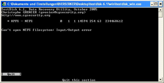

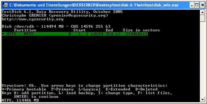

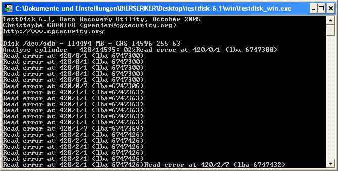

testdisk erkennt die platte (bild1) und die kaputte partion (bild 2) in analyse. nachdem ich mit write bestätigte und ich den rechenr neu startete war die partition immernoch weg.danach habe ich in advanced den bootsektor überprüft und da eins fehlerhaft war das intakte kopiert (bild3). allerdings ist das backupe immer wieder fehlerhaft wenn ich testdisk starte. einen neuen bootsektor habe ich nicht schreiben lassen.

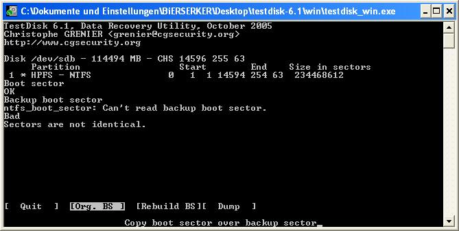

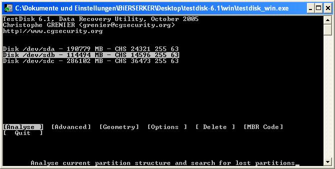

zurück in analyse; wenn ich die daten anzeigen will (p) zeigt es mir eine fehlermeldung(bild 4).beim deep search allerdings spuckt es fehlermeldungen (bild5). da nach sehr langer zeit nichts weiter passierte, habe ich die suche abgebrochen und er lieferte mir das selbe wie in bild2.

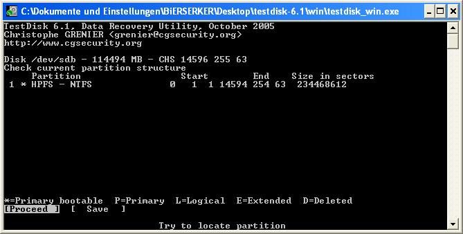

edit: bild nr 6 ist nach analyse

Ich bräuchte Screenshot mal von Testdisk von der Festplatte nach Analyse (zeigt Ist-Situation auch mit Fehler), nach Proceed (ist eine Quicksearch und zeigt mögliche Ergebnisse an) und nach der tieferen Suche [Search] ist oftmals benauer da dort Partitionen anhand des Bootsektors (Partitionssektors) gesucht werden.
Vielleicht gibt es mehr Infos.

bild nach tieferen suche kommt ... das fauert da sehr lange wohl wegen den vielen fehlern. (bild 5)

Testdisk kann bei dir normal nicht helfen.
Bei dir ist der Backupsector beschädigt.
Der wird normal über [Org BS] repariert.
Ich glaube aber nicht das es was bringt.
Sieht eher nach beschädigten Dateisystem und fehlerhafte Sektoren aus.
An den ersten 3 Zahlen zeigt dir Testdisk den Cylinder, in welchen Head und dann den Sektor (dritte Zahl) der nicht gelesen werden kann.
Der Wert mit lba (logical block addressing) dahinter ist die Speicheradressierung der Festplatte.
Braucht kein physikalischer Schaden sein.
Gibt auch Softbads.
Daher kannst du auch kein chkdsk ausführen oder es bricht ab.
