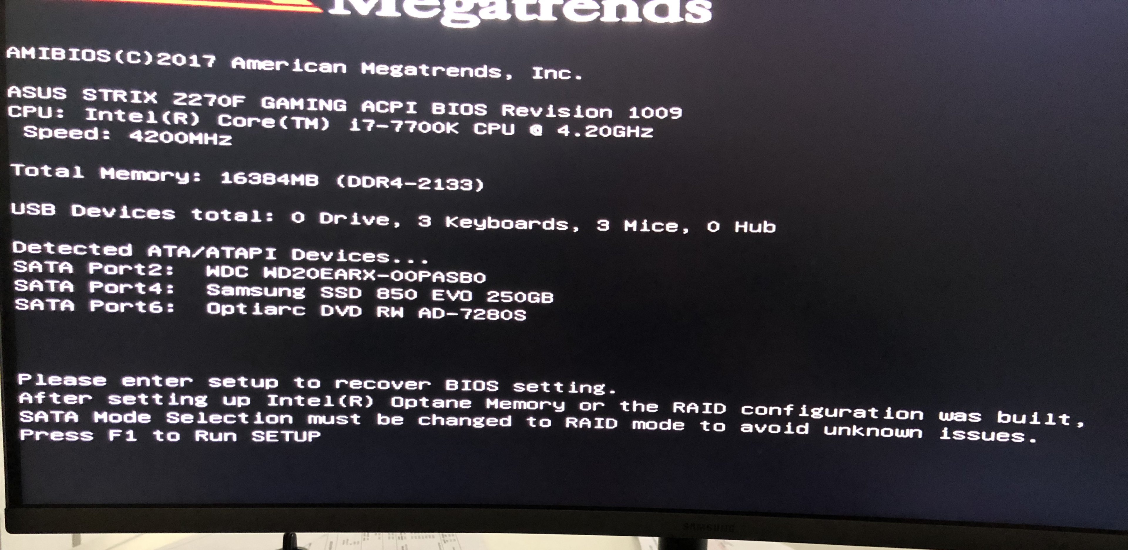

Beim Starten meines Eigenbau-PC's bootet dieser nicht normal von meiner SSD mit Windows 10, sondern gibt mir folgende Fehlermeldung:
"Please enter setup to recover BIOS setting. After setting up Intel Optane Memory or the RAID configuration was built, SATA Mode Selection must be changed to RAID mode to avoid unknown issues.
Press F1 to Run SETUP"
Ich habe euch ein Bild der Fehlermeldung angehängt.

@_alas Hast Du die BIOS-Batterie auch ausgetauscht oder nur ein-/ausgebaut?
Reaktionen: wesch2000
Auch schon eine neue BIOS-Batterie eingesetzt? Die ist eventuell einfach inzwischen leer.
Moin,
hast Du mal eine neue Bios Batterie eingesetzt?
Sieht aus das die Bios Daten nach kompletten Stromabfall verloren gehen.
Mal Batterie tauschen.

Der Rechner wird netzseitig abgeschaltet, immer dann wird auch die Biosbatterie entladen. Wenn man einen Rechner nur ausschaltet wird die RTC weiter versorgt. Dadurch hält die Batterie deutlich länger.
Guten Morgen zusammen
Ich habe noch eine intakte Batterie bei mir rumliegen gehabt und die alte durch Diese ersetzt.
Scheint bis jetzt einwandfrei zu funktionieren.
Vielen Dank für eure Hilfe!
