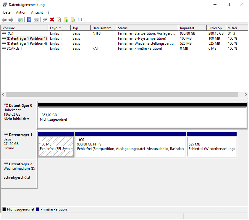

Im prinzip kämen für mich nur noch die HDD und das Mainboard in Frage, welche einen Knacks weg hätten. Die SSD wird mir im boot Menü angezeigt, jedoch die HDD nicht? Wenn ich die HDD abstecke, startet er gar nicht erst.

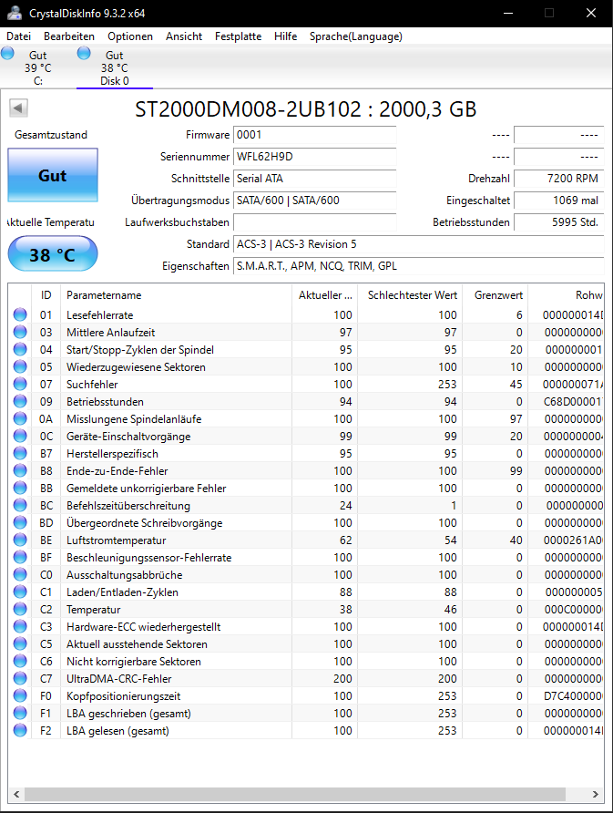

- HDD / SSD: Seagate ST200DM008 / Samsung 870 EVO
