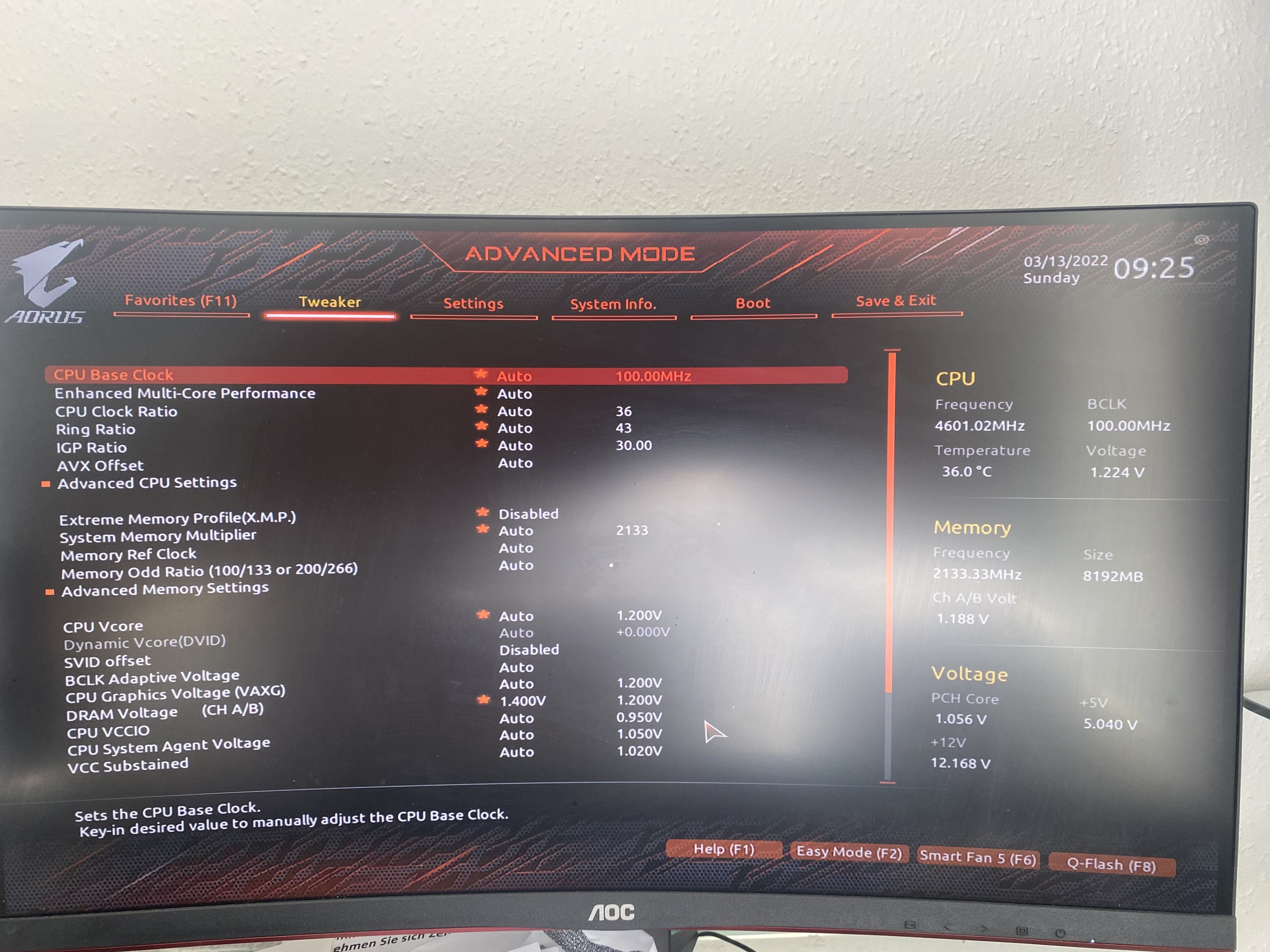

BIOS hab ich aktualisiert und nach dem ersten Start schien es auch mit beiden zu funktionieren - nach dem zweiten Start bootet der PC aber wieder nicht mit 2 RAM Riegeln und ich habe einen Blackscreen & Maus sowie Tastatur bleiben unbeleuchtet.
Mit 2 RAM's startet der PC auch manchmal an & geht dann nach 2 Sekunden aus um dann wieder reinzustarten - meistens startet er dann aber wieder in den Blackscreen & auch hier bleiben Maus sowie Tastatur natürlich unbeleuchtet.
Sobald ich auch das XMP Profil lade, die Voltage hochstelle und nach dem runterfahren den 2. Riegel anstecke kommt wieder der Blackscreen & Maus sowie Tastatur bleiben auch unbeleuchtet.
Habe auch schon mit 1 RAM reingestartet & XMP angemacht & auf 1.35 V gestellt - dann ausgeschalten und den 2. Riegel dazugesteckt - PC ging an & hatte auch 16GB und die 3600 Mhz - konnte dann aber schlichtweg den PC nicht mehr herunterfahren - also musste ich 10 Sek auf Start Knopf drücken & habe ihn dann wieder angemacht: Nach 2 Sekunden geht der PC wieder aus & startet neu - wieder in den Blackscreen rein & Maus sowie Tastatur leuchten auch wieder nicht
Selten schafft er es auch mit 2 gesteckten RAM's zu starten - bekomme dann aber wieder boot failure & muss mit optimized boot settings reinbooten - wenn dann alles gebootet ist, werden die RAM aber auch nicht in z.b. RGB Fusion 2 erkannt.

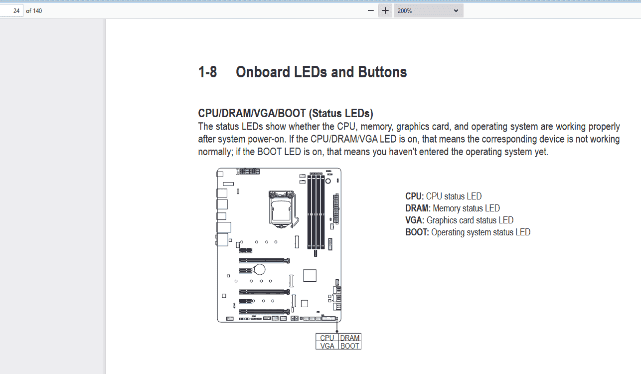

Alle Kabel auch nochmal überprüft & Mainboard gibt keinen Ton ab - LED's habe ich auch nichts bemerkt - wie macht sich dass ueber LED's bemerkbar?
seite 25 handbuch
du hast auch ein dual bios auf deinem mainboard welches du mit einem switch umstellen kannst.
wenns ein älteres ist ist es einen versuch wert.
auch auf seite 25 weiter runter scrollen
Reaktionen: 4real

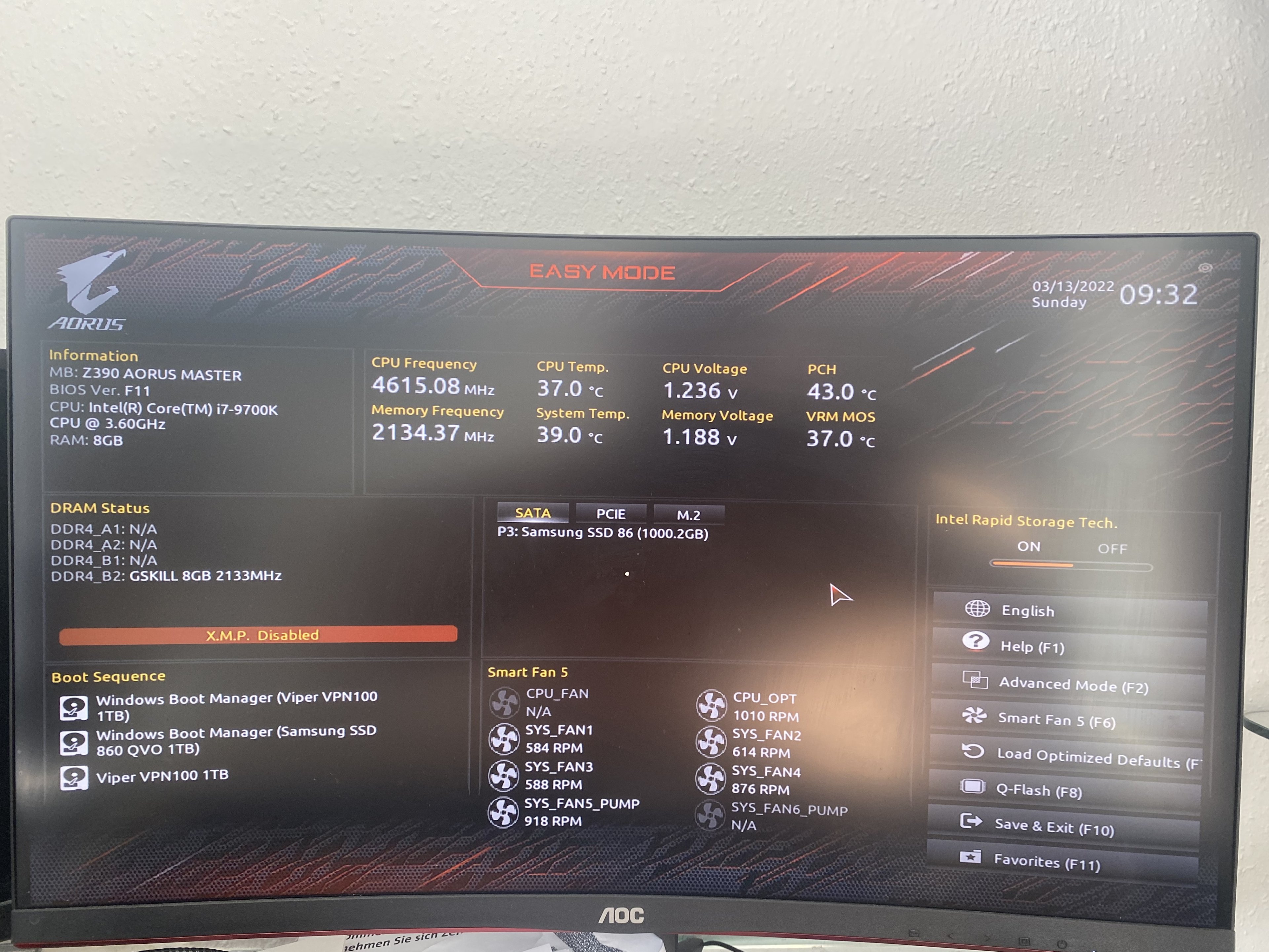

DRAM - Lämpchen leuchtet
heijck schrieb:
Das DRAM Lämpchen leuchtet nach dem start
